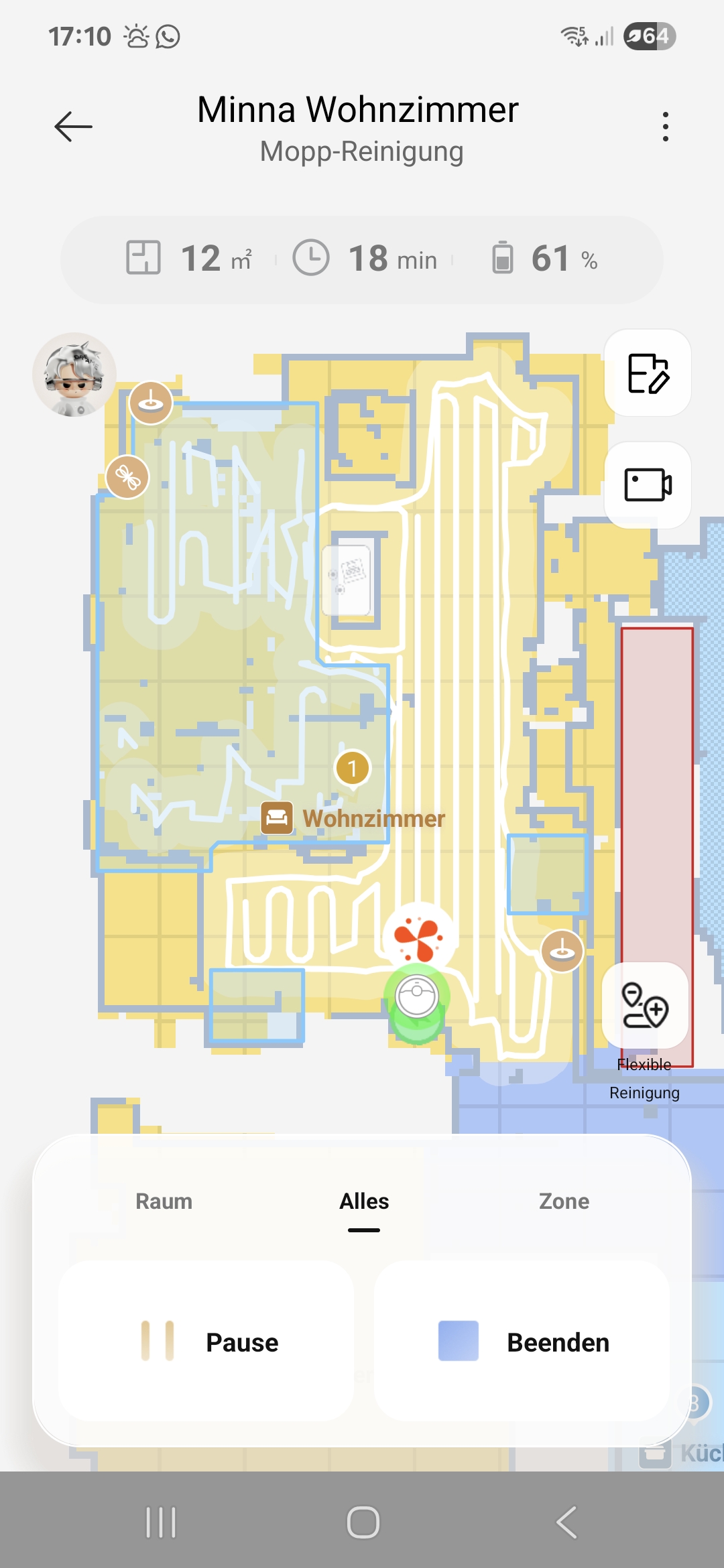

Unser Aqua10 Ultra Roller  Complete wischt teilweise die Bereiche mit geringer Höhe garnicht , ob wohl da noch über 1 cm Platz nch Oben ist.  Er wischt diese Bereiche auch nicht in Bahnen wie den Rest sondern fährt Kreuz und quer.  Hat da jemand einen Tipp?

Ich habe das selbe Problem. Navigation mit abgesenkten LDS ist katastrophal
