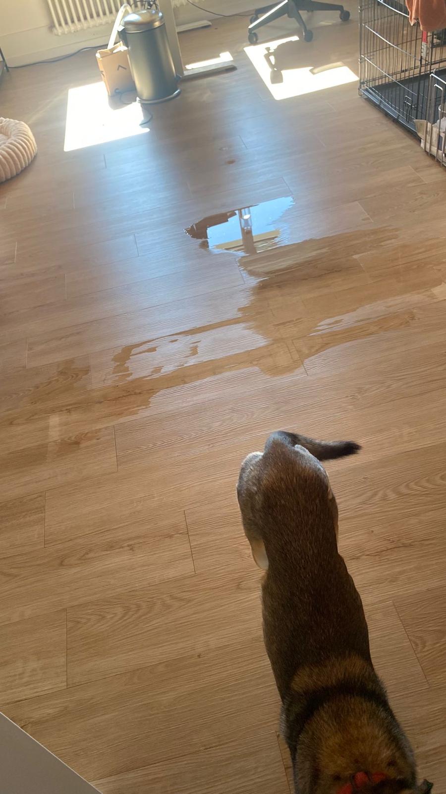

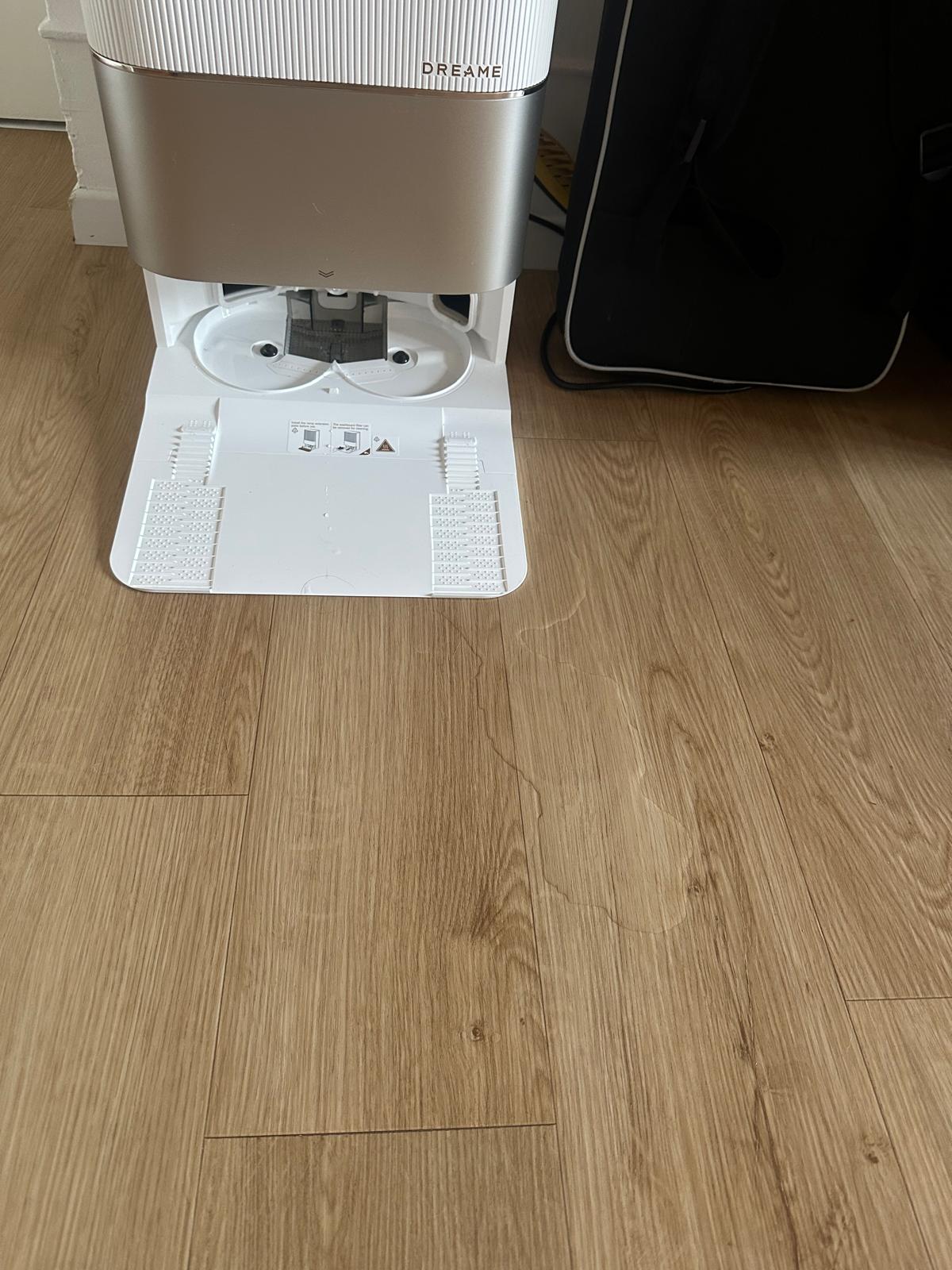

ich habe nun seit ca. 5 Tagen einen X50 ich bin eingtlich auch sehr zufrieden allerdings habe ich festgestellt das nach einer Reinigung der Wischmops der ganze Boden voller Wasser ist. Also eine ganze Pfütze...
Was kann ich machen ?

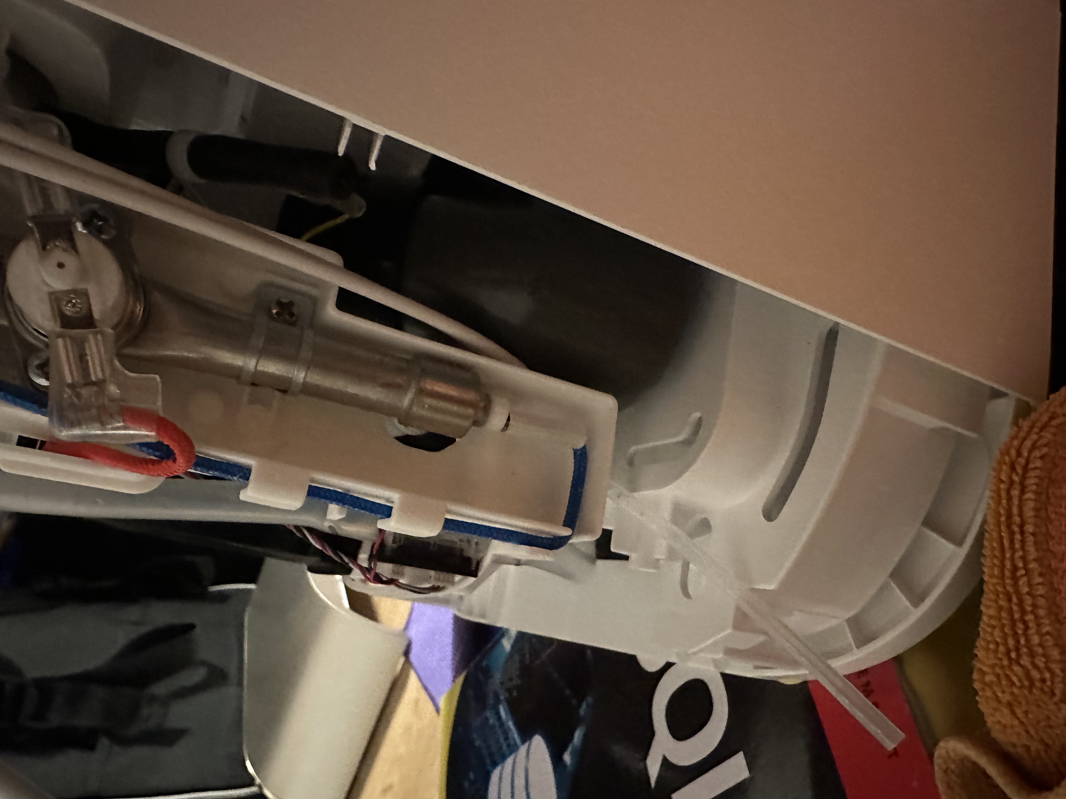

Die Reparatur währe trz das es ein neu gerät ist mega aufwendig… Brack.ch
Habe es dann selber gelöst..
naja keine Garantie mehr aber dafür ein funktionierendes Gerät … der kleine weise Schlauch war das Problem dieser hat sich gelöst. Ich habe ihn dann wieder an den schwarzen Schlauch montiert und zack es funktioniert wieder alles ist trocken yuhuu
