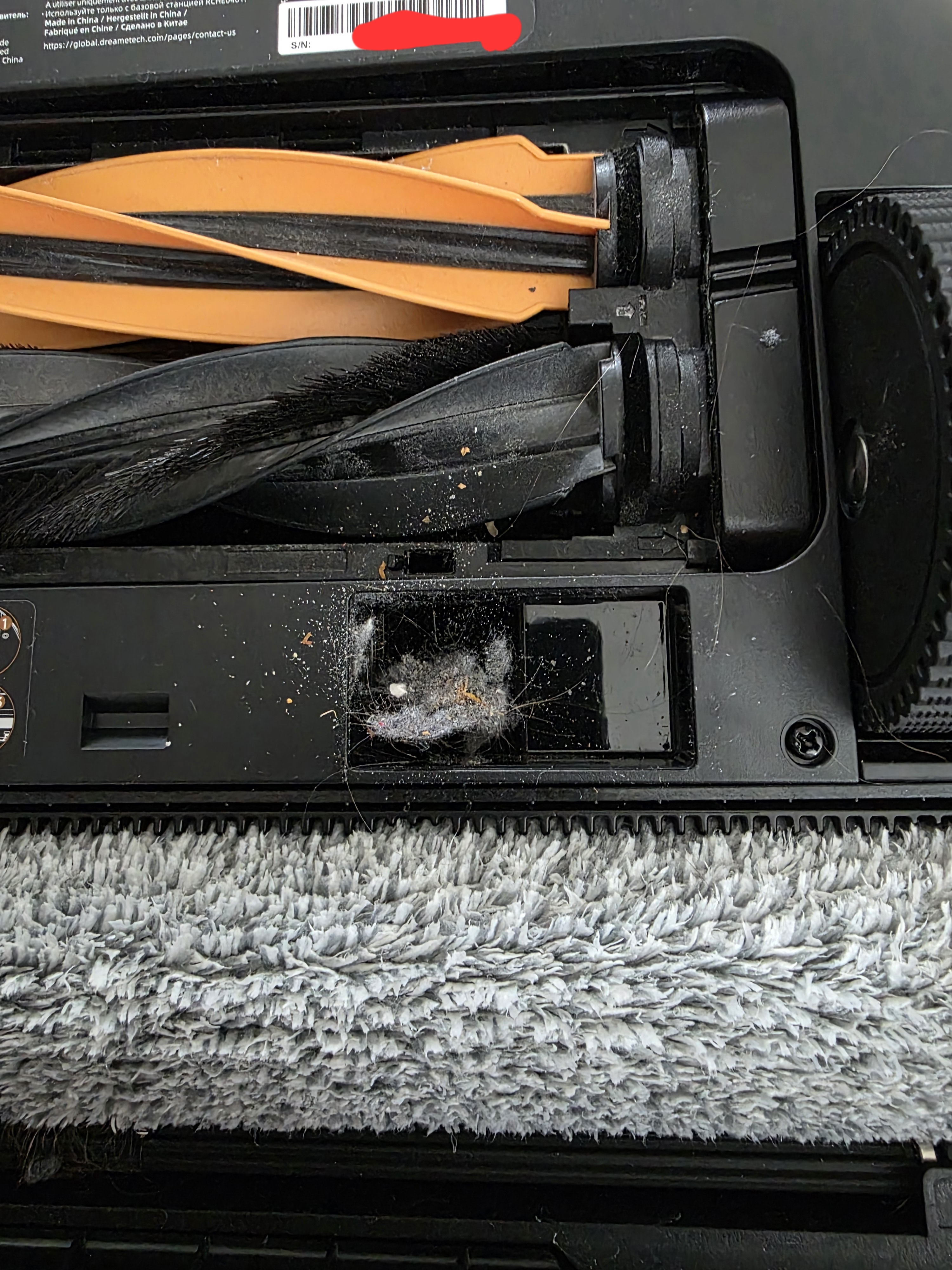

Ich habe eine Frage an euch!Ich hatte jetzt schon verschiedenste Saugroboter,hier in Unserer Wohnug im Test,Da ist Der Beste X50/V50 der mit den  Haaren , Meiner 2 Damen umgehen konnte.Das Habe ich bei unseren alten Roborock S7 immer gehasst.Aber jetzt habe ich, mit entsetzten beim Aqua 10 Roller,Nach dem ich den mal nach 4 Tagen,umgedreht habe.
Überall Harre und Staub,An der SeitenBürste,Hauprolle,Fluffy Rolle,am Saugschacht wie auch im Staubsammel behälter festgestellt.
Das verstehe ich jetzt überhaupt nicht.Es sind  doch die selben Tüv geprüften Haupt und SeitenBürsten, wie beim X50/V50.Nur mit dem Unterschied das Der Aqua 10 Roller einen staubbehälter , und den Neuen absaugschacht hat, Der jetzt nach unten Absaugt , und sogar noch  eine Stärkere Saugleistung hat.Ich lasse meine Sauger  extra immer erst saugen, und danach putzen,Damit beim gleichzeitigen Saugen und Putzen ,im Clean genius Modus,   nicht die Absaugung und bürsten Nass werden,und verstopfen.Das Putzen klappt auch Wunderbar.Nur das richtig  Aufsaugen von Harren ist wohl ein Problem.
Bürsten sind richtig eingerasstet und staubbehälter steckt richtig drin .Absaugintervalle sind auf Intelligent eingestellt, also wird mehrmals während des Reinigens abgesaugt. Station saugt auch mit voller leistung ab.Tiere sind vorhanden.Nur 2 Langhaarige Damen.
Hat dieses problem vieleicht noch jemand ?
Weil sonst Ist mein Saugroboter Fehlerhaft ?oder Hat vieleicht meine Absaugstation einen Defekt?Oder vielicht ein Firmware Problem?

Hi, es tatsächlich so. Dieses Gerät ist in Sachen Staub, noch schlimmer mit Tierhaaren, ganz weit hinten. Wie die super guten Tests auch immer stattfinden, werden diese Dinge wohl gern verschwiegen. Ansonsten würden die Youtuber wohl die Geräte nicht mehr bekommen.
Die Seitenbürste und auch an Ecken und Übergängen hängen überall Staubflusen rum.
Ich hatte vorher einen Saros10R. Den habe ich 1x/Monat "gewartet". Da war an Haaren rein gar nichts zu finden. Weder an der Bürsten noch an den Walzen, lediglich um die Mop-Halterung waren ein paar davon zu finden.

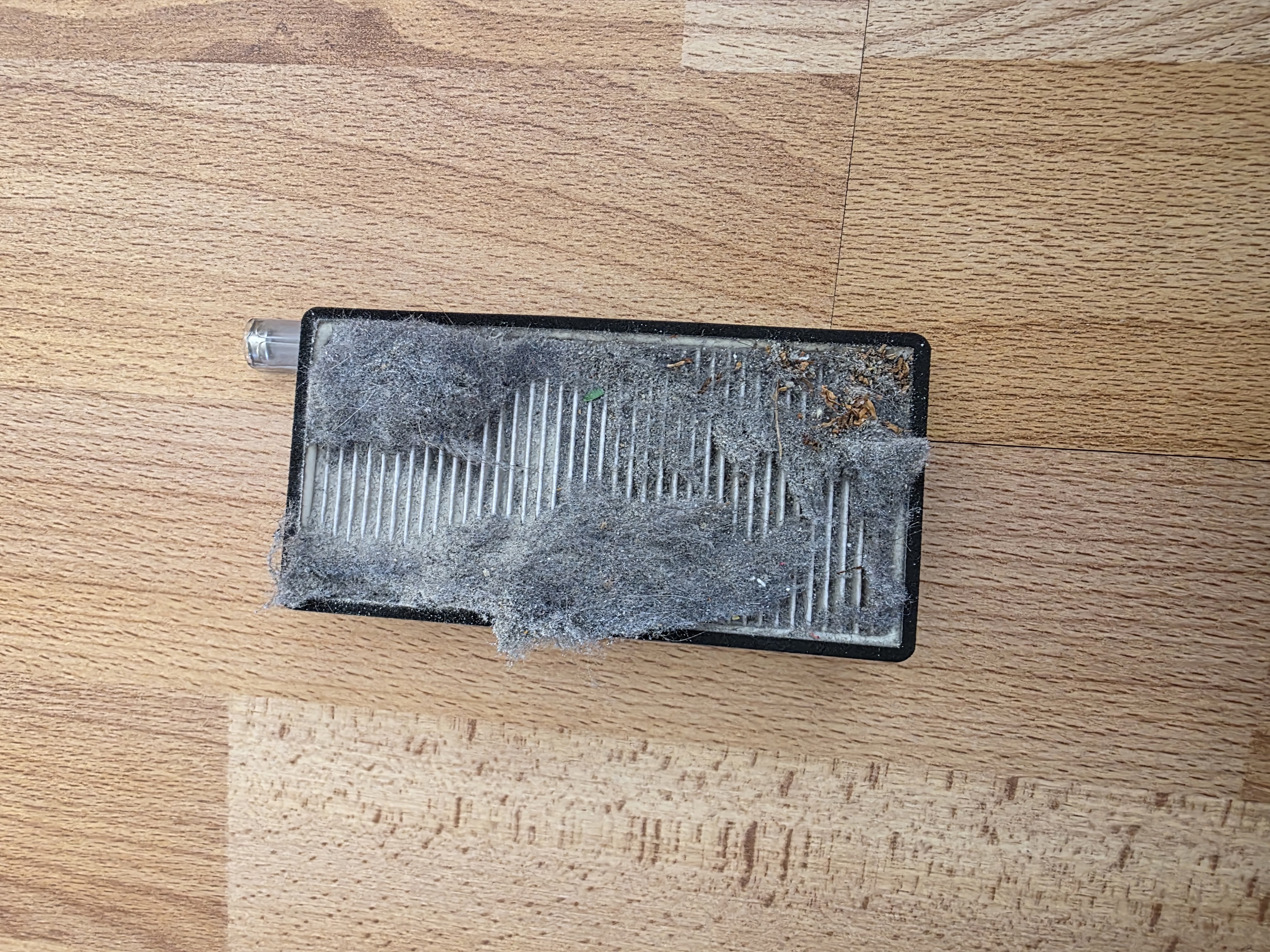

Mein Dreame macht die Standardaufgaben wie Saugen und Wischen sehr gut, nur kommt der Staubballen kaum raus aus dem Behälter. Es verstopft dermaßen, das er nach 3-4 Tagen komplett dicht ist.
Mach dir mal den Spaß und entferne einen Teppich. Ab hier wird es lustig, die Stelle wird er nicht mehr wischen. Heute habe ich es 3x probiert. Keine Chance... Sogar an der imaginären Teppichkante stellte er sich auf die Hinterbeine um dann komplett auf den Boden zu krachen, weil da nichts weiter war.

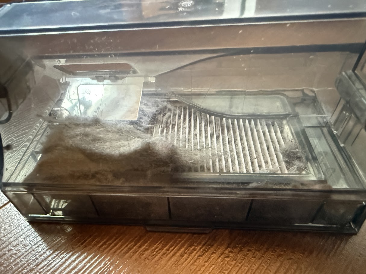

Auf dem Foto sieht man den Behälter NACH der automatischen Entleerung über die Station. Die Menge kam nach 2 Jobs auf Netto je 60m² zusammen.
Ich hoffe das der Support sich zügig meldet, bevor ich den Karton wieder zusammenpacke. Im übrigen ist das schon ein Ersatzgerät, weil ich dachte das erste wäre defekt.

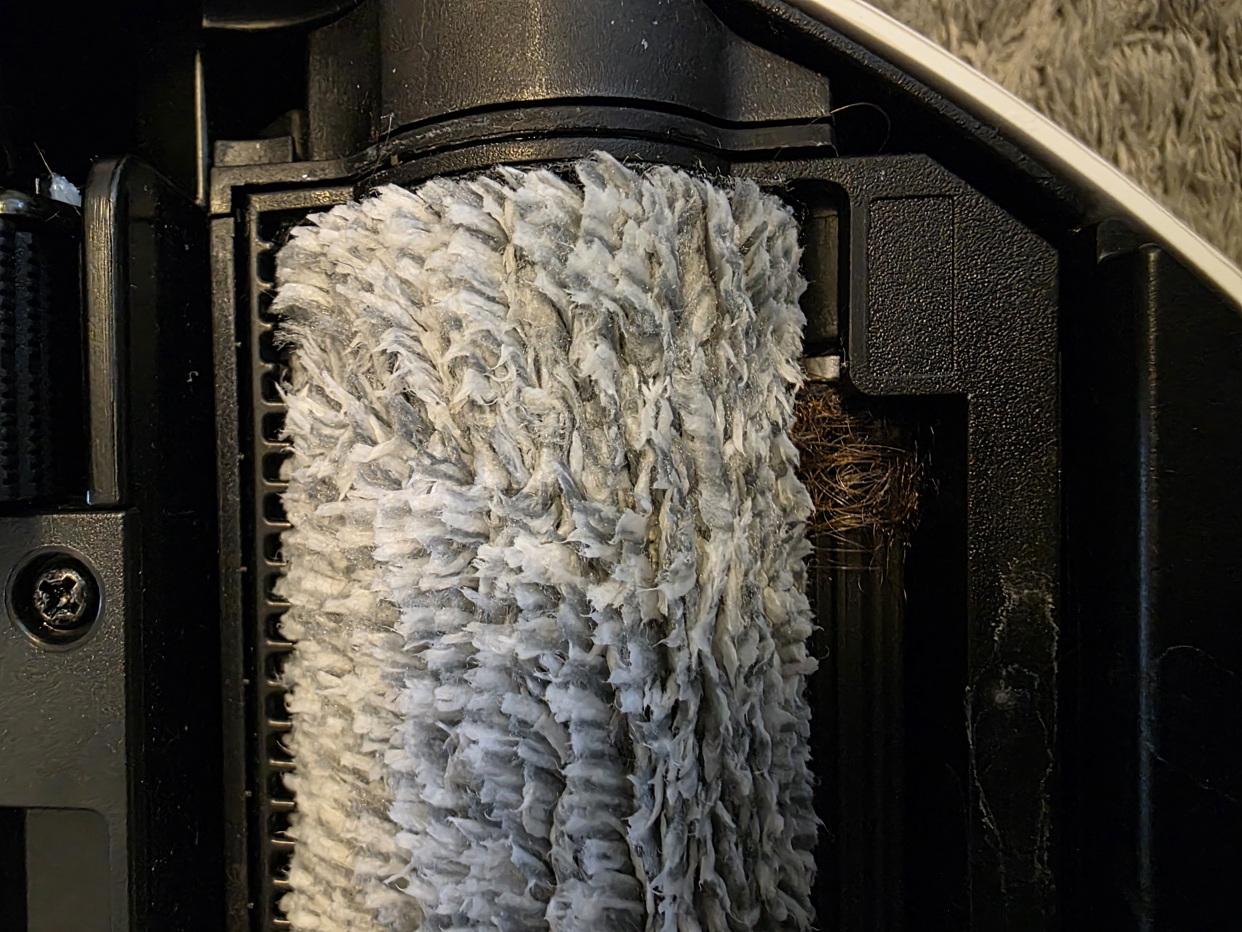

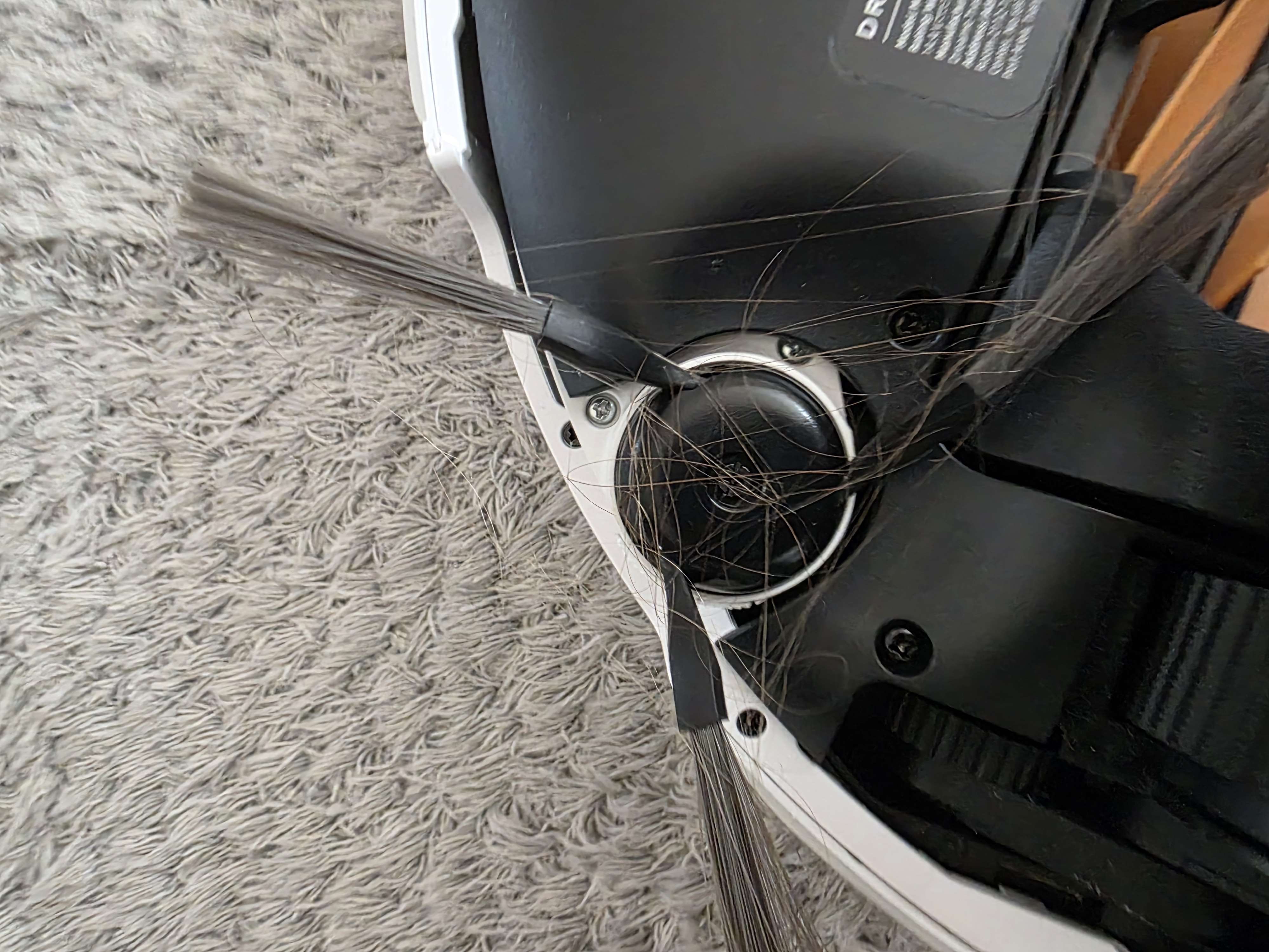

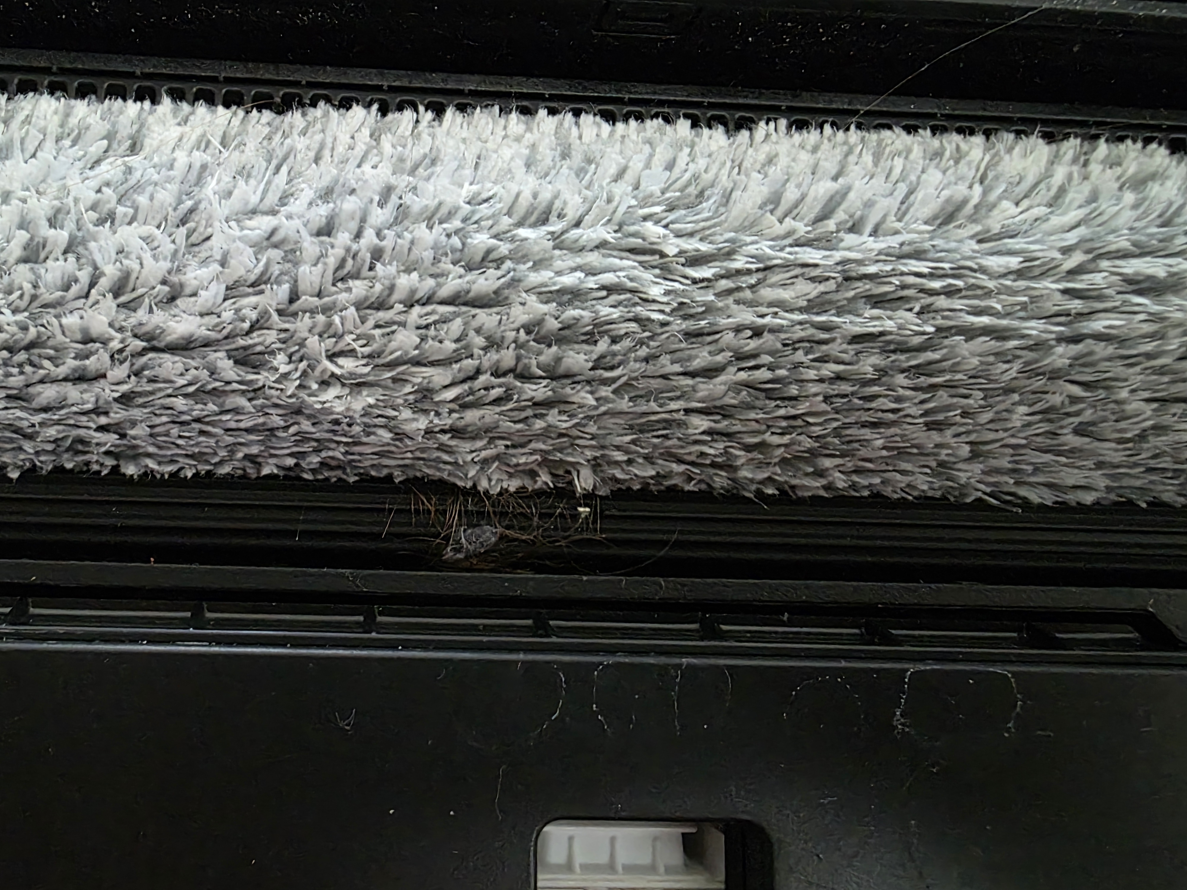

Aber das problem mit den Haaren an der Seitenbürste und  Fluffy Rolle wie auch Wischrolle ist auch bei dem Neuen Sauger vorhanden.Wie Dreame mir geschrieben hat, Ist dies wohl Konstruktion bedingt, immer wieder mal  möglich , das sich dort Haare absetzen können.Muss dann wohl regelmäßig kontrolliert werden.Naja Deshalb giebt wohl Dreame auch nur an  , Anti Haar Haupbürste und SeitenBürste.Muss ich wohl mit Leben, solange sie Wischleistung nicht darunter Leidet.Hab es ja jahrelang Harre  beim Roborock entfernen müssen. Wöchentliche Wartung  mache ich ja so wiso.
