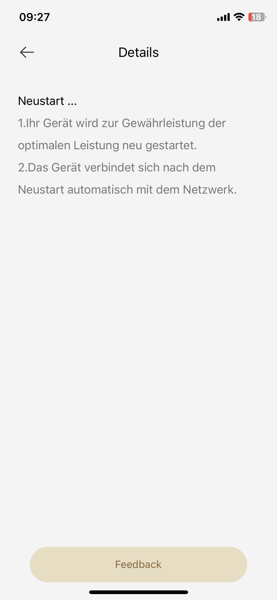

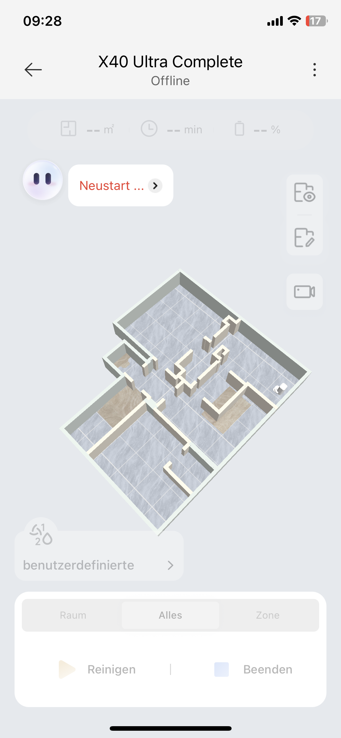

Ich habe zwar schon mehrmals ein Feedback abgesendet, da ich aber weder Antworten bekommen habe, noch sich irgendwas gebessert hat, versuche ich es nun auf die Weise.
Mein Roboter startet sich täglich in der Nacht neu. Das Problem dabei ist, dass er sich dann nicht mehr mit dem Wlan verbinden kann. Ich muss dann den Router neu starten und erst dann kann sich das Gerät wieder mit dem Wlan verbinden. Dies nervt natürlich sehr, da es die Bedienung per App sehr stark einschränkt. Es schreibt zwar, dass es sich neu verbindet, macht es aber nicht. Kann man dieses Problem vielleicht irgendwie lösen?
