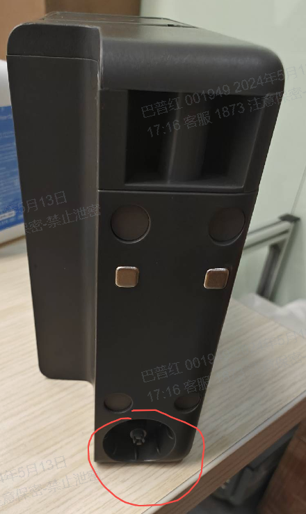

Guten Tag, beim Waschen der Wischmopps wird das Reinigungsmittel automatisch in das Rohr geleitet und mit Wasser vermischt. Die Menge des verwendeten Reinigungsmittels wird nicht übermäßig sein.
Bitte überprüfen Sie, ob die Funktion zur automatischen Zugabe von Reinigungsmittel eingeschaltet ist. Falls nicht, schalten Sie diese bitte ein und führen Sie dann die Reinigung der Wischmopps durch. Schütteln Sie nach dem Waschen den Schmutzwassertank und beobachten Sie, ob sich Schaum im Tank befindet. Sollte Schaum vorhanden sein, bedeutet das, dass die Basis automatisch Reinigungsmittel hinzugefügt hat. Es wird empfohlen, das Reinigungsmittel-Fach zu entfernen und mit dem darin befindlichen Reinigungsmittel kräftig zu schütteln. Wenn an der unten markierten Stelle Flüssigkeit austritt, bedeutet dies, dass die Funktion zur automatischen Zugabe von Reinigungsmittel normal funktioniert.
