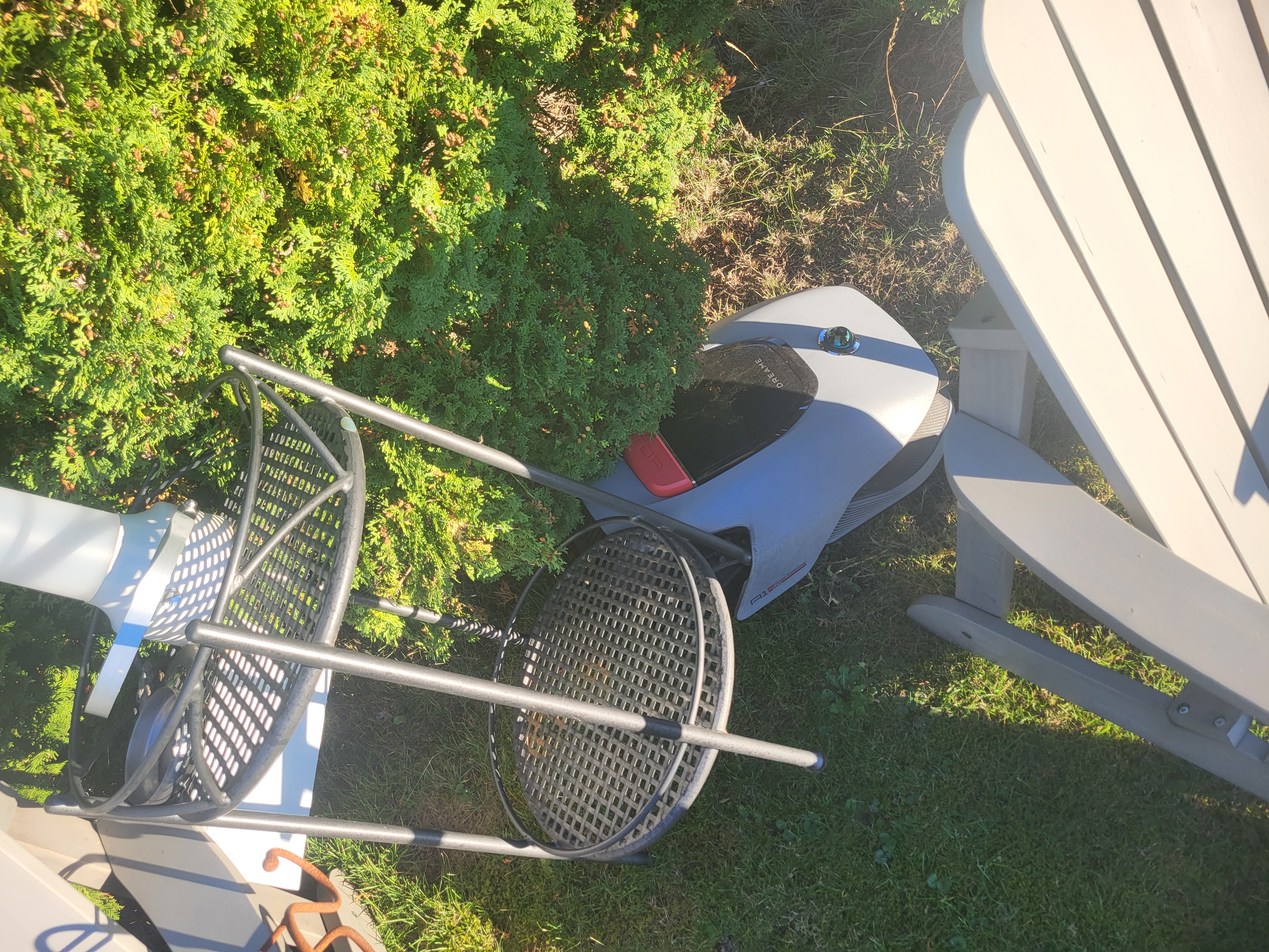

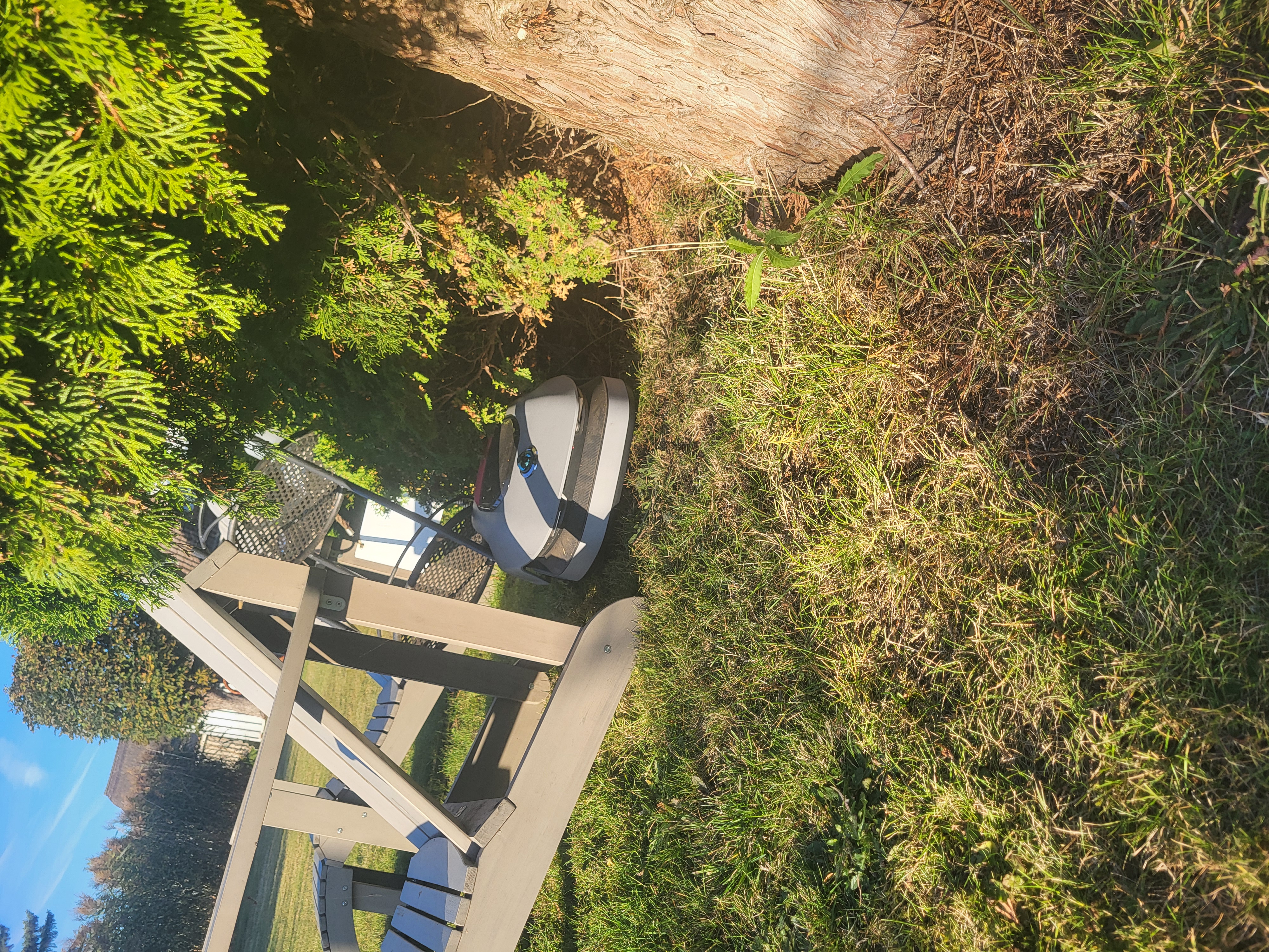

Der MähMonk ist seit 2 Wochen bei uns im Einsatz und wir sind super zufrieden.  Die zu mähende Fläche beträgt 1544qm. Mittlerweile sind wir bei 3,5cm Schnitthöhe angekommen.
Einzig das er sich nicht an den vorgegebenen Zeitplan hält ist etwas merkwürdig.
Festgefahren hat er sich aber auch schon einmal.

Zum Thema Festfahren des Geräts:
Bitte entfernen Sie Hindernisse in der Umgebung des Roboters. Es wird empfohlen, vor dem Mähen Gegenstände wie Laubhaufen, Steine, Spielzeuge, lose Stromkabel oder Schläuche zu entfernen.
Versuchen Sie, den Roboter auf eine offene und ebene Fläche im Inneren der Karte zu stellen, bevor Sie die Aufgabe erneut starten. Sollte dies mehrfach fehlschlagen, bringen Sie den Roboter bitte zurück zur Basisstation und versuchen es erneut.
Überprüfen Sie, ob sich an der aktuellen Position Löcher befinden und füllen Sie diese vor dem Mähen auf, um ein Festfahren zu verhindern.
Prüfen Sie, ob das Gras um den Roboter höher als 10 cm ist. Sie können die Hindernishöhe des Mähers anpassen oder den Rasen vorher manuell kürzen.
Mähen Sie möglichst bei trockenem Wetter, da nasser Rasen den Roboter festsetzen kann. Aktivieren Sie den Regenschutz und stellen Sie die entsprechende Schutzzeit ein.
Wenn der Roboter häufig an derselben Stelle festfährt, können Sie diesen Bereich als Sperrzone einstellen.
