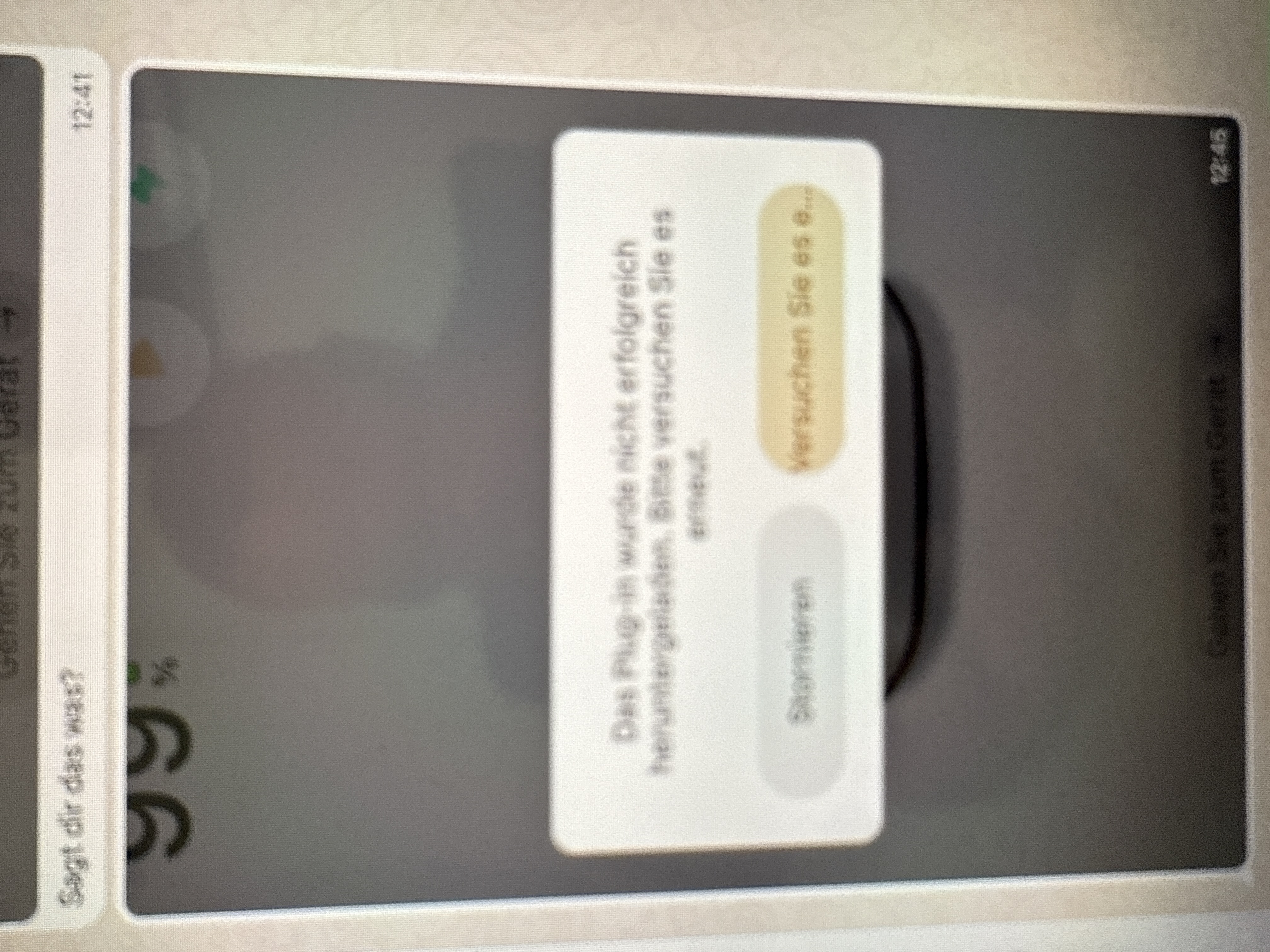

Hallo zusammen, immer wenn ich die App öffne, kommt die unten genannte Fehlermeldung in Bezug, dass das Plugin nicht heruntergeladen wird. Für was ist das Plugin? Warum kommt das überhaupt? Und welche Problemlösungen gibt es?

Das dürfte auf das Plug-In in der Dreame App für den A1 verweisen.
Versuch in der App mal unten auf "Mich", dann runter scrollen und "Cache leeren" auswählen.
Wenn du danach zur Steuerung des A1 zurück gehst, wird die App erneut versuchen, das Plug-In herunterzuladen.

bitte öffnen Sie die Dreame Home App und gehen Sie nacheinander zu „Mein“ -> „Einstellungen“ (Symbol oben rechts) -> „Allgemein“ -> „Cache leeren“. Nachdem Sie dies abgeschlossen haben, beenden Sie die App und starten Sie sie erneut. Die App wird dann automatisch das neueste Plugin aktualisieren.
