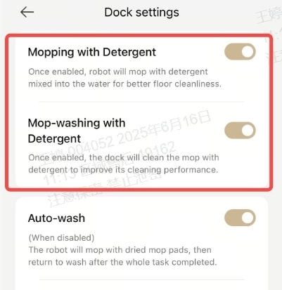

wir empfehlen Ihnen nicht, das Reinigungsmittel in den Wassertank zu füllen, da das Gerät die Reinigungsflüssigkeit automatisch verteilt. Sie können die Nutzungsart wählen: Entweder das Gerät verwendet das Reinigungsmittel beim Waschen des Reinigungstuchs oder beim Wischen des Bodens. Bitte überprüfen Sie folgende Punkte:
Stellen Sie sicher, dass die automatische Zugabe von Reinigungsmittel eingeschaltet ist. Falls nicht, schalten Sie diese Funktion ein und reinigen Sie das Reinigungstuch. Schütteln Sie anschließend den Schmutzwassertank und beobachten Sie, ob sich Schaum darin befindet. Sollte Schaum vorhanden sein, bedeutet dies, dass die Basis das Reinigungsmittel automatisch hinzugefügt hat.
Nehmen Sie den Reinigungsmittelbehälter heraus, schütten Sie das Reinigungsmittel hinein und schütteln Sie ihn kräftig. Wenn Flüssigkeit an der Stelle, an der der Reinigungsmittelbehälter in die Basisstation eingesetzt wird, herausfließt, funktioniert die automatische Reinigungsmittelzugabe ordnungsgemäß.

Guten Morgen
Herzlichen Dank für eure Rückmeldung.
In den Dock-Einstellungen ist alles aktiviert und trotzdem habe ich das Gefühl es wird kein Reinigungsmittel verwendet. Ich habe heute Morgen den Behälter herausgenommen, kräftig geschüttelt aber es kommt keine Flüssigkeit aus der entsprechenden Öffnung heraus. Das Schmutzwasser, dass ich heute Morgen entfernt habe riecht auch nicht nach Reinigungsmittel. Habt ihr noch eine Idee was ich machen kann oder ist etwas an meinem Gerät defekt? Vielen lieben Dank Gianna
