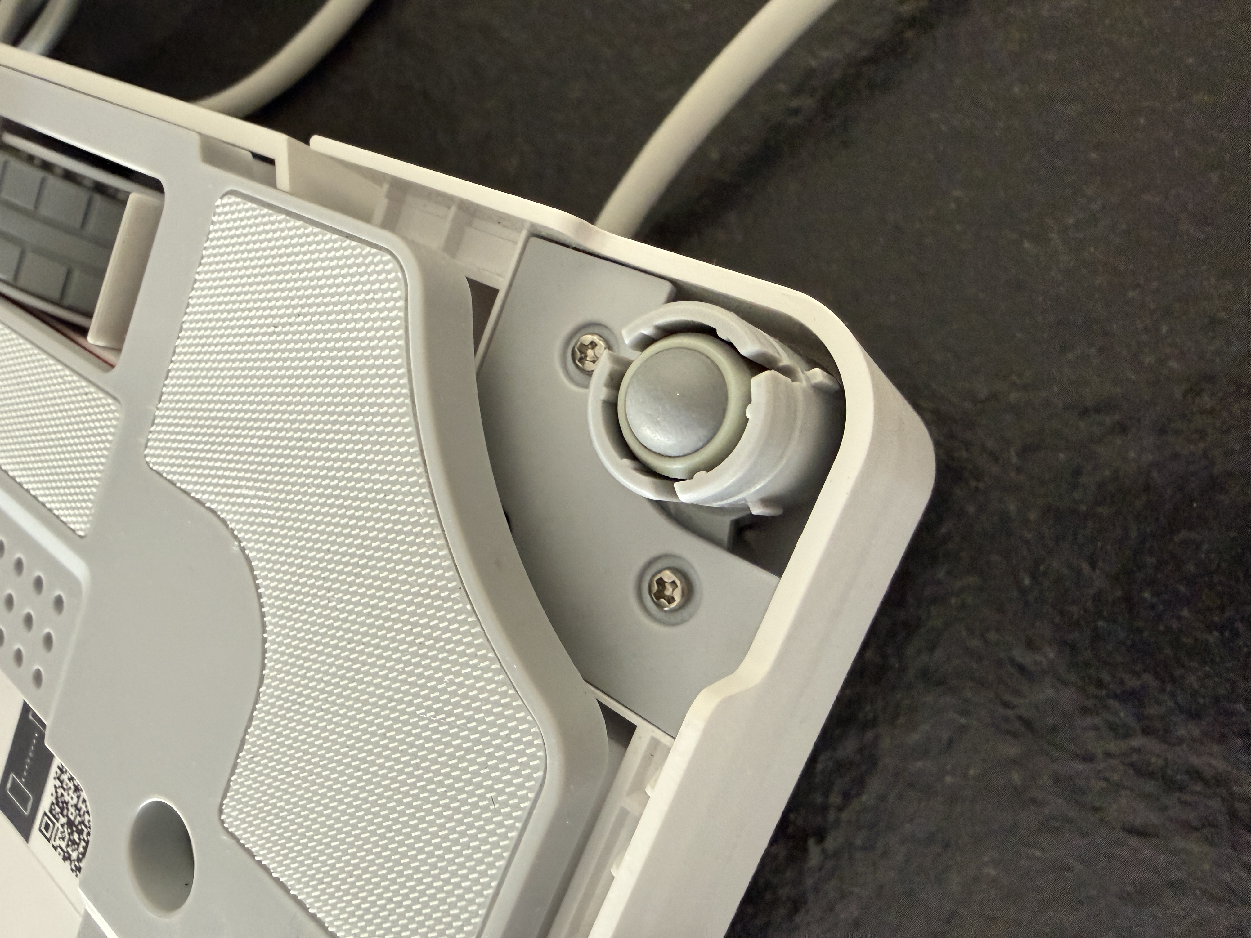

Danke für die Antwort! Alles gereinigt und dabei festgestellt das eine Drehkugel am Rant nicht leichtgängig funktioniert und immer stecken geblieben ist! Auch nach mehrmaligen versuchen und reinigen noch immer kein erfolg!
Da das Gerät erst 4 Tage alt ist sollte die Garantie noch vorhanden sein!

Guten Tag, es tut uns leid für die Unannehmlichkeiten. Wir empfehlen Ihnen, die Seriennummer des Geräts, die Rechnung und die entsprechenden Bilder an unser Serviceteam zu senden. Unser Serviceteam wird Ihnen dann eine weitere Lösung anbieten. Vielen Dank für Ihr Verständnis und Ihre Unterstützung. Kostenlose Servicenummer:
+49 800 000 1747
(Montag-Freitag
9:00-21:00 Uhr
Samstag-Sonntag
9:00-18:00 Uhr)
E-Mail:
aftersales@dreame.tech
3-10-2025 09:25 DE Übersetzen
