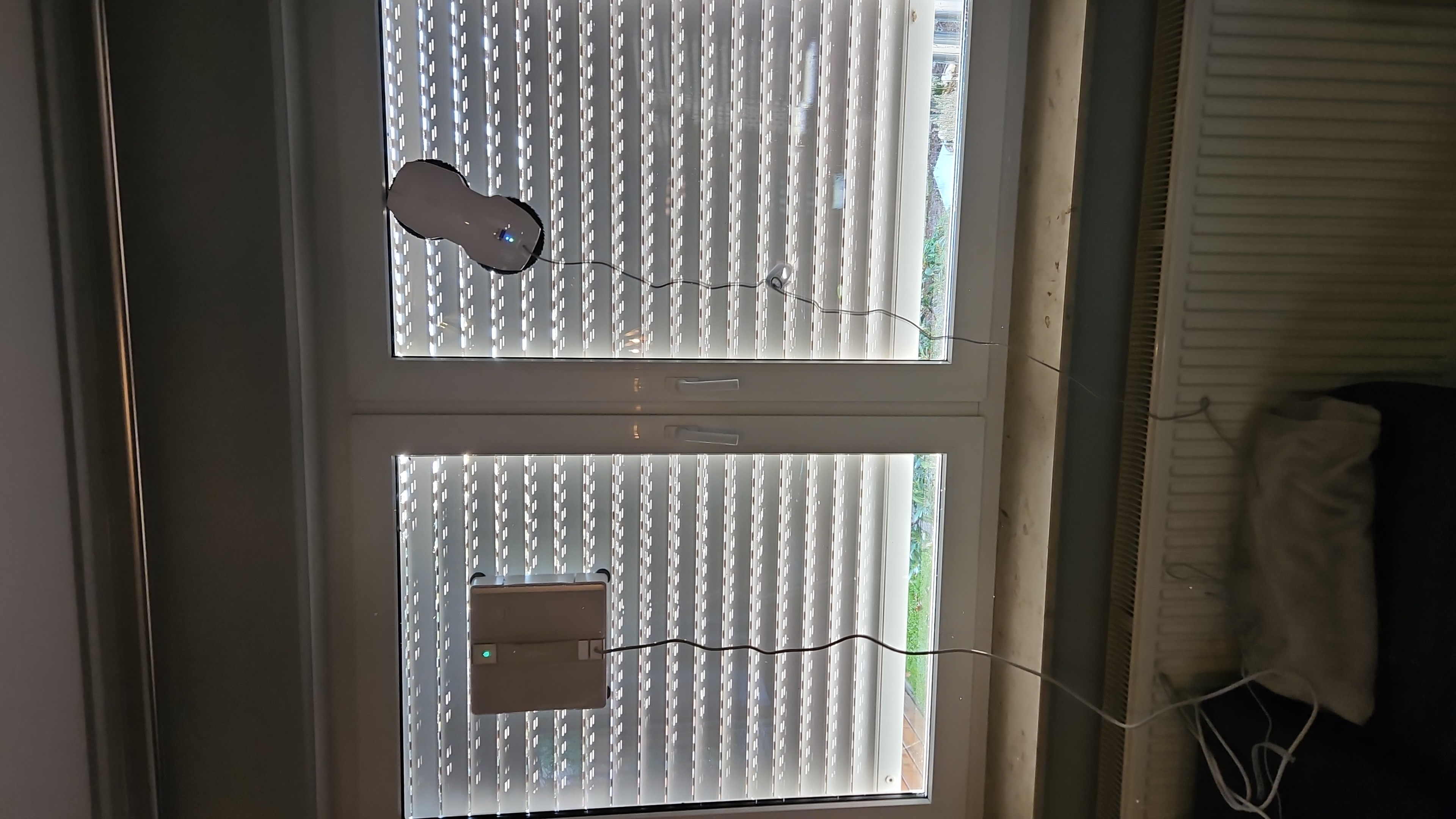

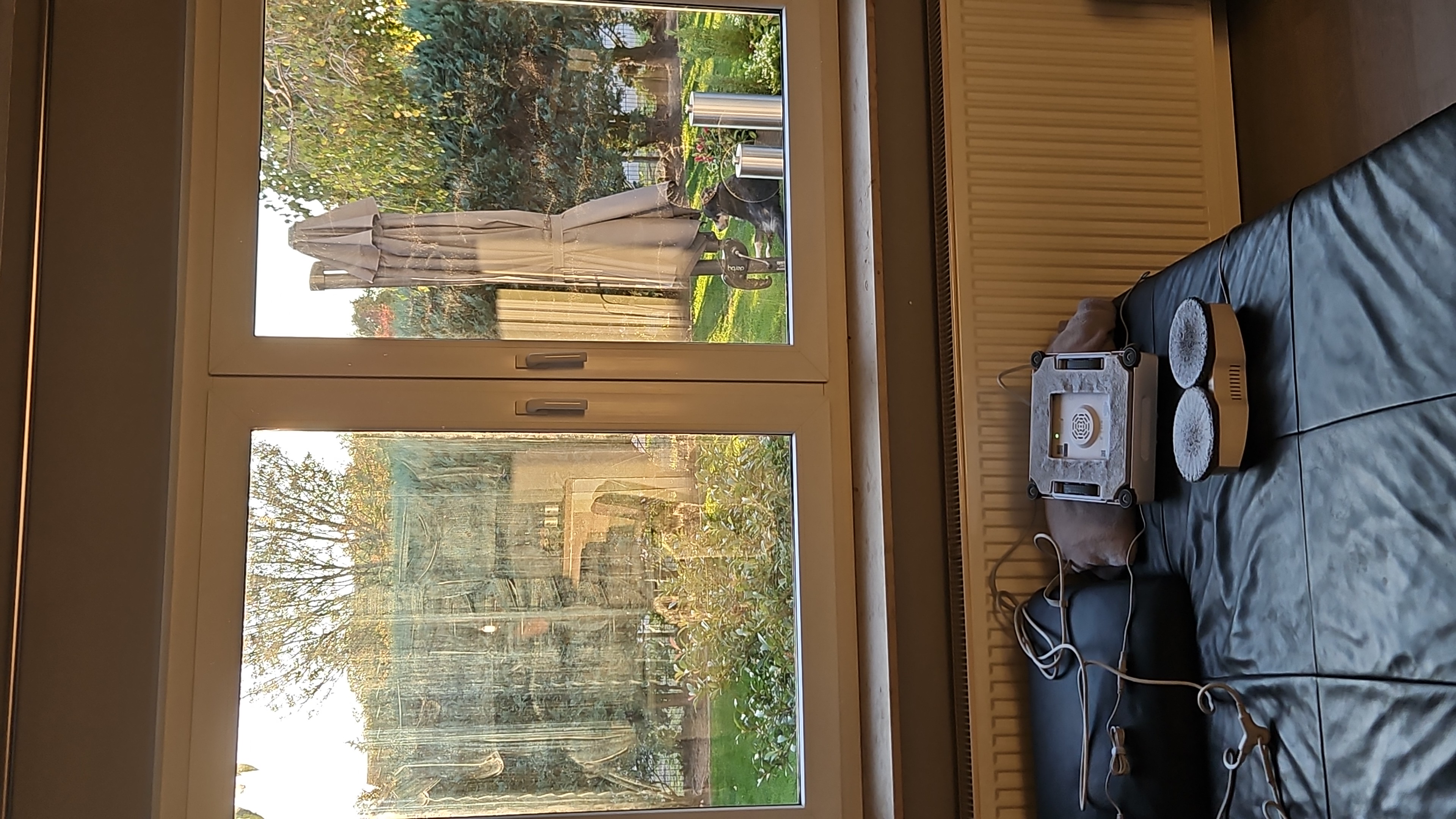

[C1] (gar) nicht so gut wie erwartet
Hi,
ich sag' mal.so:
Das Ergebnis geht leider gar nicht.
Saugroboter super, Mähroboter super.
Fensterputzroboter ganz ganz schlecht.
Leider.
Zum Vergleichen einen mehr oder weniger günstigen Fensterputzroboter genommen, das Ergebnis ist auch nicht das beste, aber doch besser....
Hallo! Es tut uns leid, dass Sie Unannehmlichkeiten mit unserem Fensterputzroboter erlebt haben. Wenn nach der Reinigung noch Streifen auf dem Glas sichtbar sind, könnte dies mehrere Ursachen haben, die Sie schrittweise überprüfen können:
Die Tücher sind möglicherweise nicht ausreichend ausgewrungen, was zu übermäßiger Feuchtigkeit und Streifenbildung führen kann. Bitte wringen Sie die Tücher aus, bis sie nicht mehr tropfen.
Bei großflächiger Reinigung ohne zwischenzeitliches Wechseln der Tücher kann es sein, dass diese ihre maximale Schmutzaufnahme erreicht haben. Bitte lösen Sie den Roboter von der Scheibe, reinigen oder ersetzen Sie die Tücher und setzen Sie die Reinigung fort.
Wenn an der Stelle, an der Sie den Roboter abgenommen haben, Streifen zurückbleiben, können Sie mit einem sauberen Tuch oder nach dem Waschen des Originaltuchs die Funktion [Punktuelle Reinigung] verwenden.
Sollten die kugelförmigen Sensoren an den Ecken und die Ketten an der Unterseite über längere Zeit nicht gereinigt worden sein, könnte dies zu Schmutzansammlungen führen, die Streifen hinterlassen. Bitte folgen Sie diesen Reinigungsanweisungen:
① Wenn der Roboter arbeitet, klicken Sie in der App auf [Zurück zu Start] oder halten Sie nach Beendigung der Reinigung die Starttaste am Roboter 2 Sekunden lang gedrückt, um ihn abzunehmen.
② Legen Sie den Roboter mit der Tuchseite nach oben auf eine ebene Fläche.
③ Verwenden Sie ein sauberes, trockenes Tuch, um die Oberfläche der kugelförmigen Sensoren an den Ecken gründlich zu reinigen.
④ Gehen Sie in der App zu [Funktionseinstellungen] → [Kettenreinigung] → Klicken Sie auf die Schaltfläche [Starten].
⑤ Drücken Sie mit einem sauberen, trockenen Tuch kräftig auf die Kettenoberfläche und wischen Sie. Während des Wischens bitte nicht auf die kugelförmigen Sensoren drücken oder andere Aufgaben auslösen.
⑥ Nach der Reinigung klicken Sie auf die Schaltfläche [Beenden], um die Bewegung der Ketten zu stoppen.
Wir hoffen, dass diese Schritte Ihnen weiterhelfen und danken Ihnen für Ihr Verständnis und Ihre Geduld.
