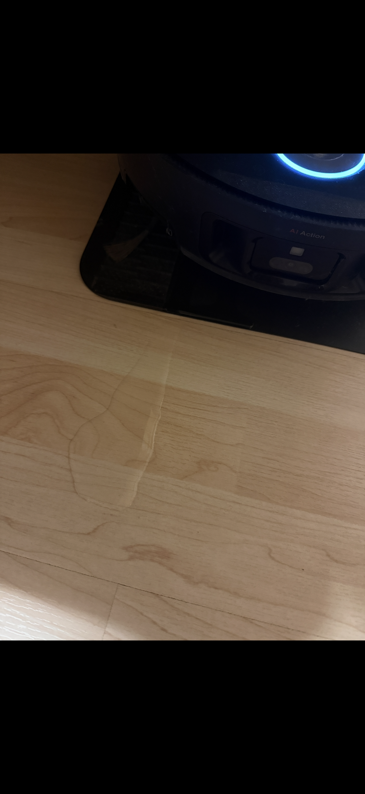

Guten Tag alle zusammen ich gebe meinem Saugroboter den Auftrag diverse Räume zu saugen. Statt direkt in diesem Raum direkt loszulegen wo auch seine Station ist geht er über die Küche dann Nebenzimmer schlussendlich in mein Zimmer schnüffelt ein wenig rum geht wieder ins Nebenzimmer wieder in meinem Zimmer wartet auf der Schwelle der Tür chillt rin bisschen in Nebenzimmer und macht dann erst im Wohnzimmer seinen ersten Einsatz wo er von Anfang hätte anfangen sollen. Ist das normal? Die Basisstation war meistens im Wohnzimmer einmal kurz in meinem Zimmer aber dann wieder im Wohnzimmer kann das ihn verwirren und warum läuft immer die Haarbürste obwohl auf dem Parket keine Haare sind und man das offensichtlich sieht. Weil somit ist er nur lauter unötig? Manchmal beendet er die Reinigung nicht vollständig und geht wieder Batterie aufladen. Obwohl er genug Kapazität hatte. Ich brauche Ihn pro Woche einmal Könnt ihr mir helfen Danke Ausserdem Rühnt Wasser nun Ich habe das Gerät in Deutschland gekauft aber lebe in der Schweiz mit dem Gerät kann ich es einschicken? Aus der Schweiz aus. Der Saugroboter bricht die Reinigung ab nach dem Rücksetzen macht er die Kartenerstellung auch nicht vollständig. Er verlierte auch schon auf dem manchmal ein bisschen Wasser. Soll ich noch ein bisschen warten oder einschicken? Das Gerät ist etwa 9 Monate alt.

In Bezug auf das Problem des Wasserlecks in der Basisstation bitten wir Sie, in Ihrer App zu prüfen, ob eine Meldung über einen „Abnormaler Wasserstand im Waschbrett“  angezeigt wird.
Sollten die Probleme weiterhin bestehen, empfehlen wir, die Seriennummer des Geräts und die Rechnung an unseren Kundendienst zu senden, um weitere Unterstützung zu erhalten.
