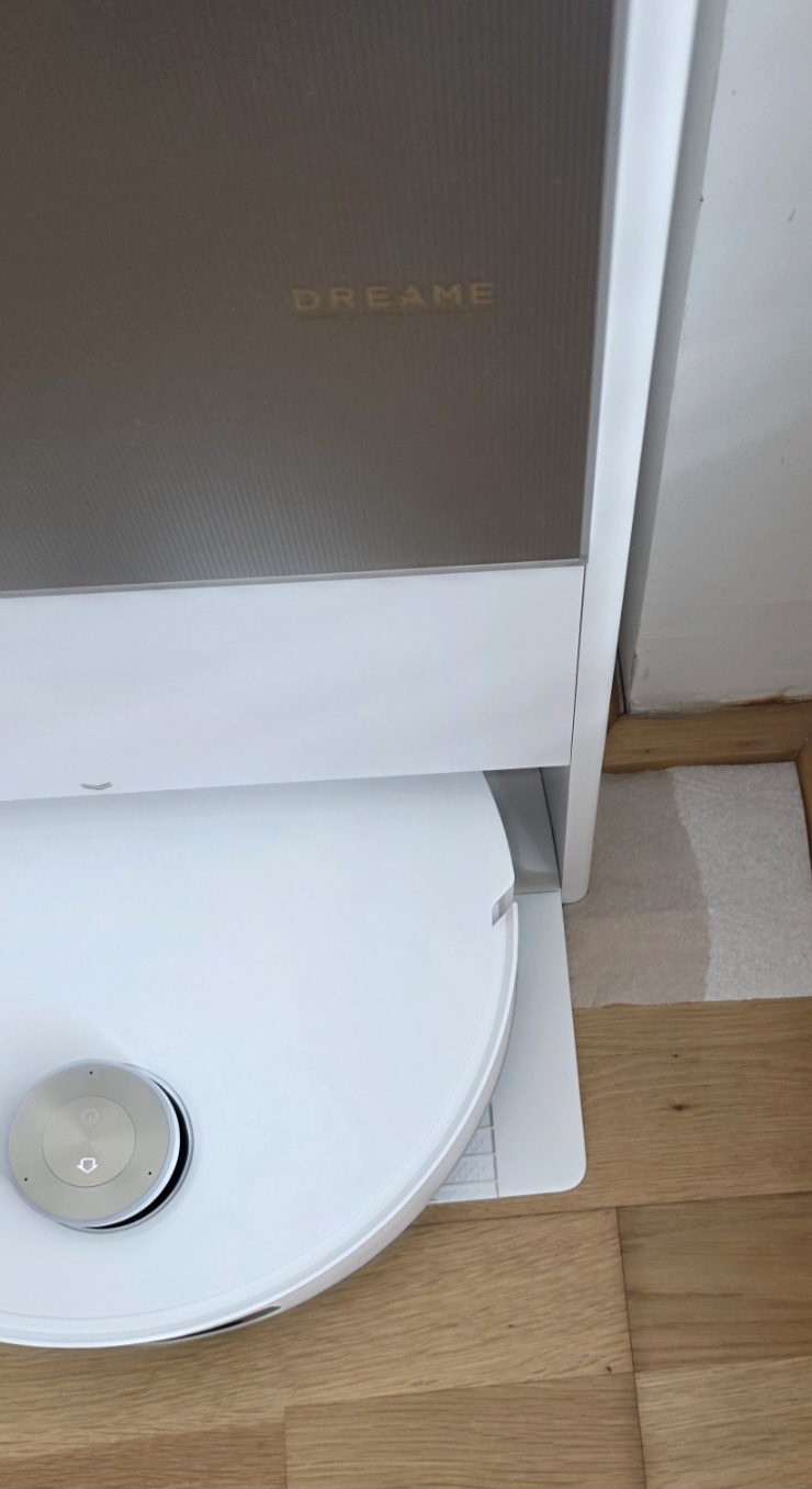

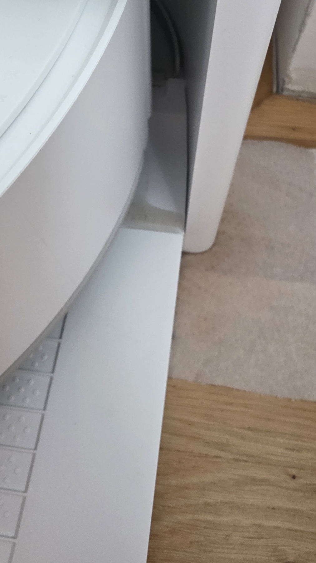

ich habe kürzlich den Dreame Aqua10 Roller gekauft und bin grundsätzlich von der Reinigungsleistung des Roboters überzeugt. Leider gibt es ein gravierendes Problem mit der Reinigungsstation, das nicht nur die Funktionalität beeinträchtigt, sondern auch massiven Schaden an meinem Parkettboden verursacht hat.
Wie auf den beigefügten Fotos ersichtlich, verliert die Station kontinuierlich Wasser, das sich unter dem Gerät sammelt und in den Boden eindringt. Dies ist nicht nur ärgerlich, sondern in meinem Fall bereits existenzbedrohend für den Unterboden. Ich bin nicht der Einzige mit diesem Problem – auf Reddit und in anderen Foren häufen sich die Berichte über Wasserverlust und Undichtigkeiten bei der Aqua10 Roller-Station.
Was besonders enttäuschend ist: Die Antwort des Supports, man solle doch bitte ein Software-Update durchführen oder die Basistation richtig reinigen, wirkt in diesem Zusammenhang weniger wie eine Lösung, sondern eher wie eine Ausflucht. Ein Hardwareproblem wie ein undichtes Wasserreservoir oder eine fehlerhafte Abdichtung lässt sich nicht durch ein Softwarepatch beheben – und diese Art der Kommunikation empfinde ich als nicht ernstnehmend gegenüber zahlenden Kunden.
Ich würde mir Wünschen, dass Dreame dieses Problem transparent kommuniziert, eine Rückrufaktion oder zumindest eine technische Lösung anbietet und den Support dahingehend zu schulen, realistische und hilfreiche Antworten zu geben.
Hat jemand ähnliche Erfahrungen gemacht? Gibt es bereits offizielle Stellungnahmen oder Lösungen seitens Dreame?

Ich habe das gleiche Problem. Konnte es übergangsweise etwas O-Ring Silikonfett lösen. Habe die Dichtstellen am Abwassertank des Roboters akribisch sauber gemacht und etwas davon aufgetragen. Die ersten Runden hat es gehalten. Bin mit dem Dreame Support im Gespräch über eine nachhaltige Lösung.

Habe meiner seit 1 Woche.. 1mal auch mit Wischprogramm laufen lassen.. am nöchsten Tag mal die Station kontrolliet..  auf der rechten fahrspur auf der Rampe war eine dunkle schmutzschicht welche mich zum genaueren hinschaien animierte.
Ich nahn den Robotwr hinaus und sah, das wohl aus der Rollenreinugig das schmutzwasser herausgeflossen war. Unter der rampe und der Station war alles Nass und der Holzboden hate schon aufgequellte Fugen.
