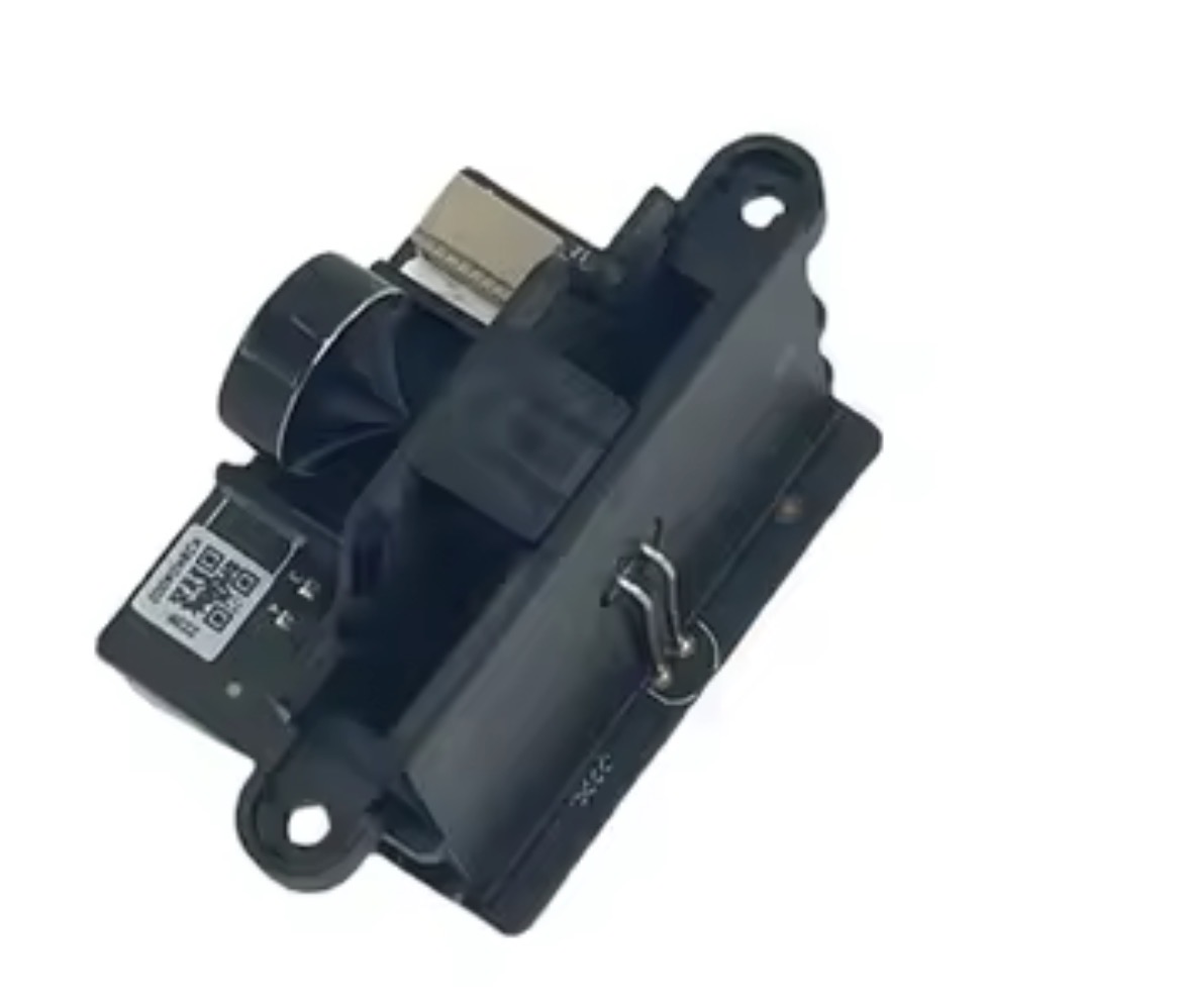

Für alle die das selbe Problem haben, bei mir war es der Sensor in der Station. Es ist Wasser an die Anschlüsse der Infrarot LED gekommen und die waren weg gegammelt. Ich habe diese abgeschnitten und mit zwei Heftklammern verlängert und neu angelötet.

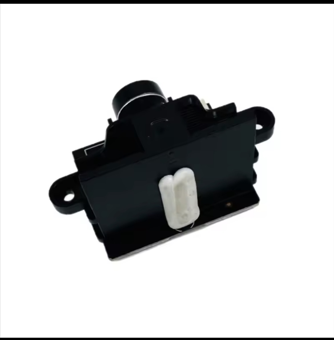

Die neue Version ist übrigens eingegossen siehe Fotos.

QU910374 Themenstarter
Hier die neue Version in gegossen.
