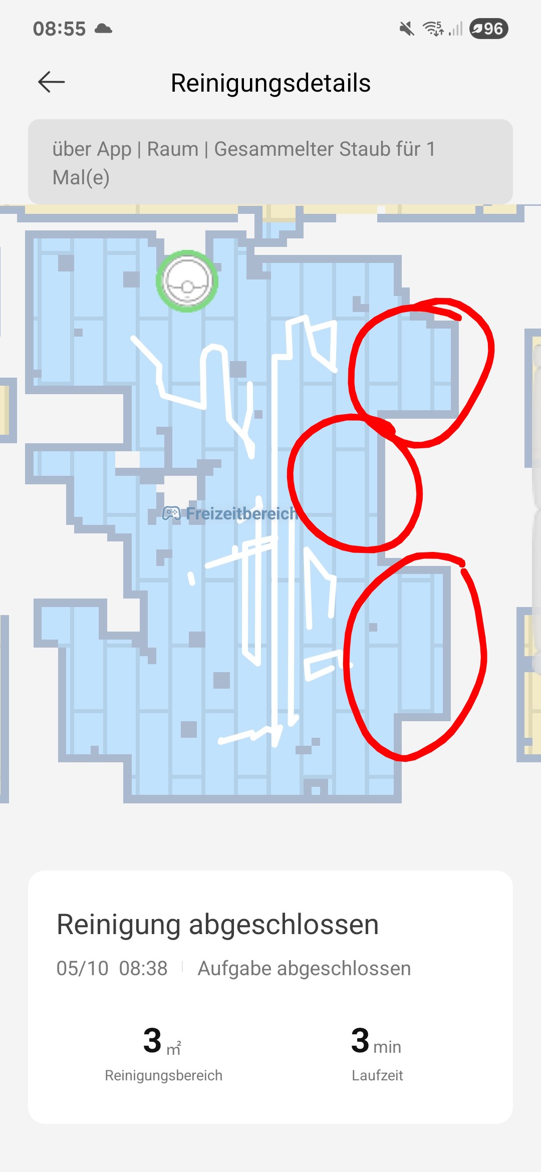

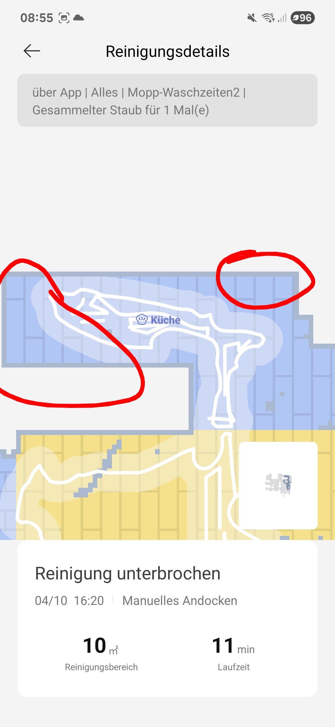

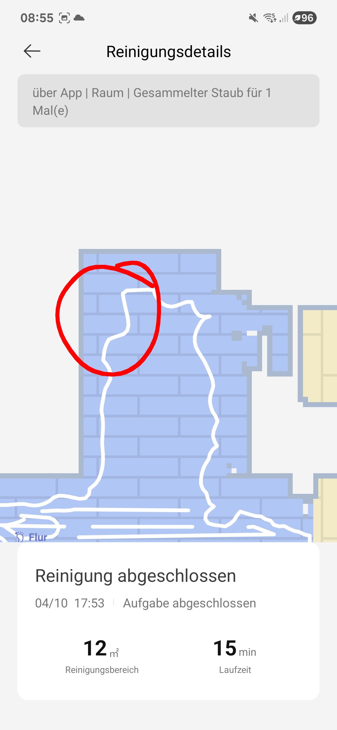

[X40 Ultra Complete] Roboter saugt/wischt Stellen ohne Grund nicht

Guten Tag wie kann ich New Karten machen ich habe der gleiche Problem danke
