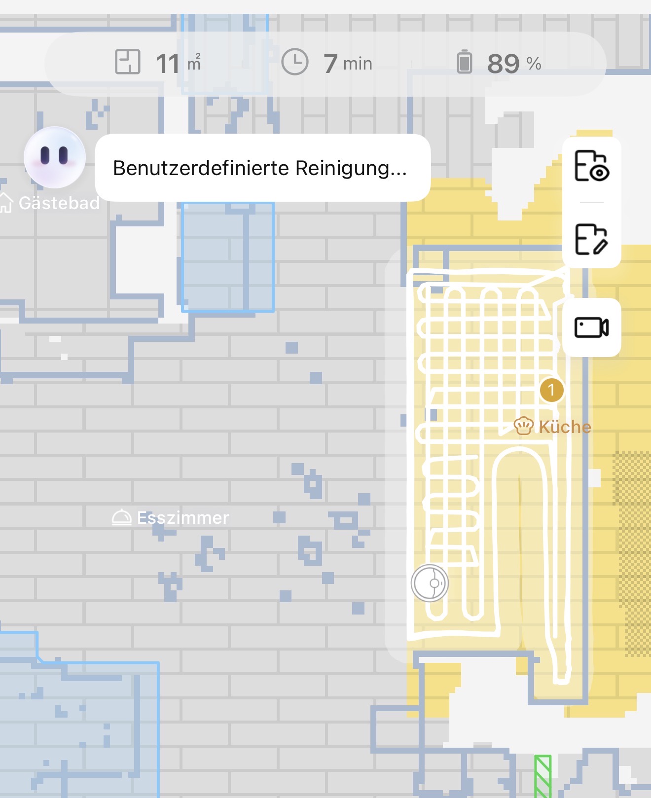

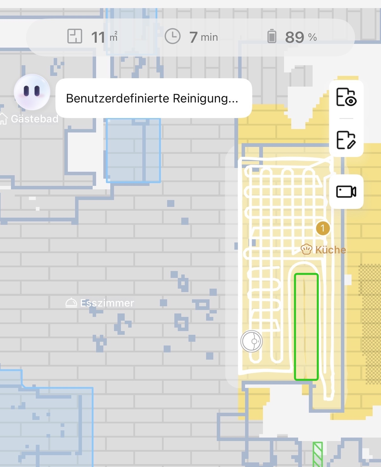

Wieso lässt wird ein Bereich ausgelassen
Hallo zusammen, unsere Dreame x50 lässt ständig diesen Bereich aus.
Hat jemand eine Idee wieso?!
