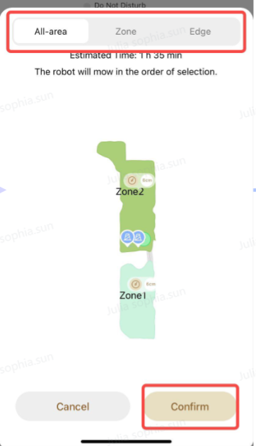

Hallo!
Bitte überprüfen Sie die Informationen im Bild. Dürften wir erfahren, welches Modell Ihr Gerät ist? Vielen Dank für Ihre Mithilfe.
9-10-2025 04:03:39 DE Übersetzen
