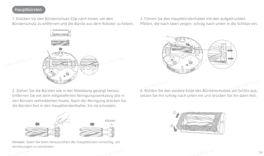

wir entschuldigen uns für die Unannehmlichkeiten. Unser Saugroboter ist mit einer Hauptbürste ausgestattet, die über eine konische Leitstruktur verfügt. Diese dreht sich und saugt gleichzeitig Staub und Schmutz vom Boden in das Innere des Geräts. Bei größeren oder härteren Gegenständen auf dem Boden, wie z. B. größeren Abfällen oder Kabeln, besteht jedoch die Möglichkeit, dass sie die Bürste blockieren.
Bitte überprüfen und reinigen Sie die Bürste regelmäßig. Bei einer hohen Anzahl von Haaren auf dem Boden ziehen Sie bitte die Kappe am Ende der Bürste ab und entfernen Sie die Haare. Überprüfen Sie regelmäßig, ob sich Fremdkörper verfangen haben, um die einwandfreie Funktion des Staubsaugerroboters sicherzustellen.
Beim Anbringen der Hauptbürstenabdeckung stellen Sie bitte sicher, dass alle vier Seiten korrekt eingerastet sind. Sollte das Problem weiterhin bestehen, empfehlen wir Ihnen, sich mit der Seriennummer des Geräts und der Rechnung an den Kundendienst zu wenden, um weitere Unterstützung zu erhalten.
