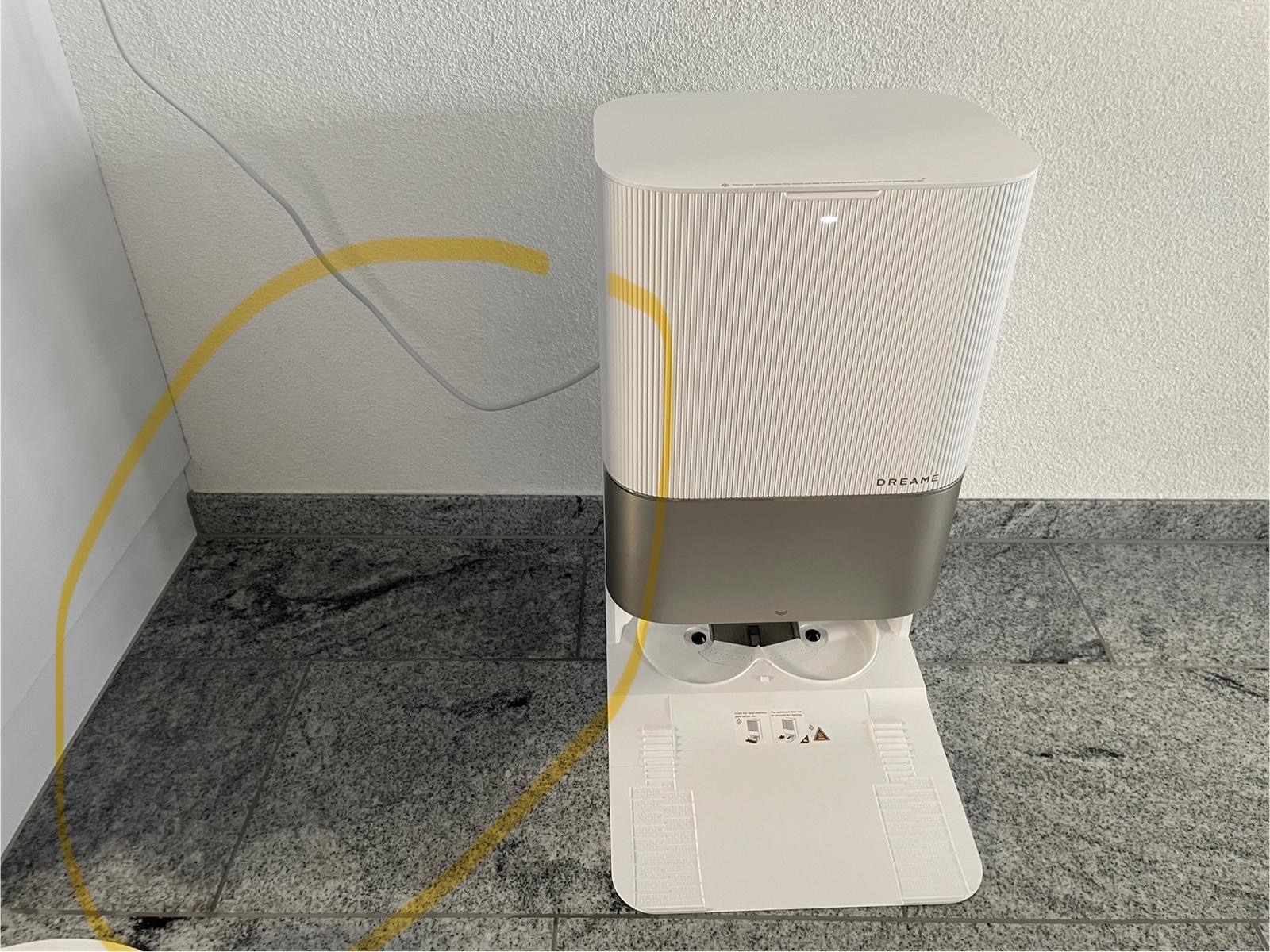

Bei der Basisstation läuft Wasser aus der Station. Wenn der Roboter zurück zur Station geht und sich entleert, läuft Wasser aus der Station. Unterhalb von der Station entsteht dann eine Wasserlache, passiert jedesmal. Wir haben das Gerät ganz Neu, beim ersten Putzvorgang war das nicht, nachher aber bei jedem Mal. Was können wir tun?
