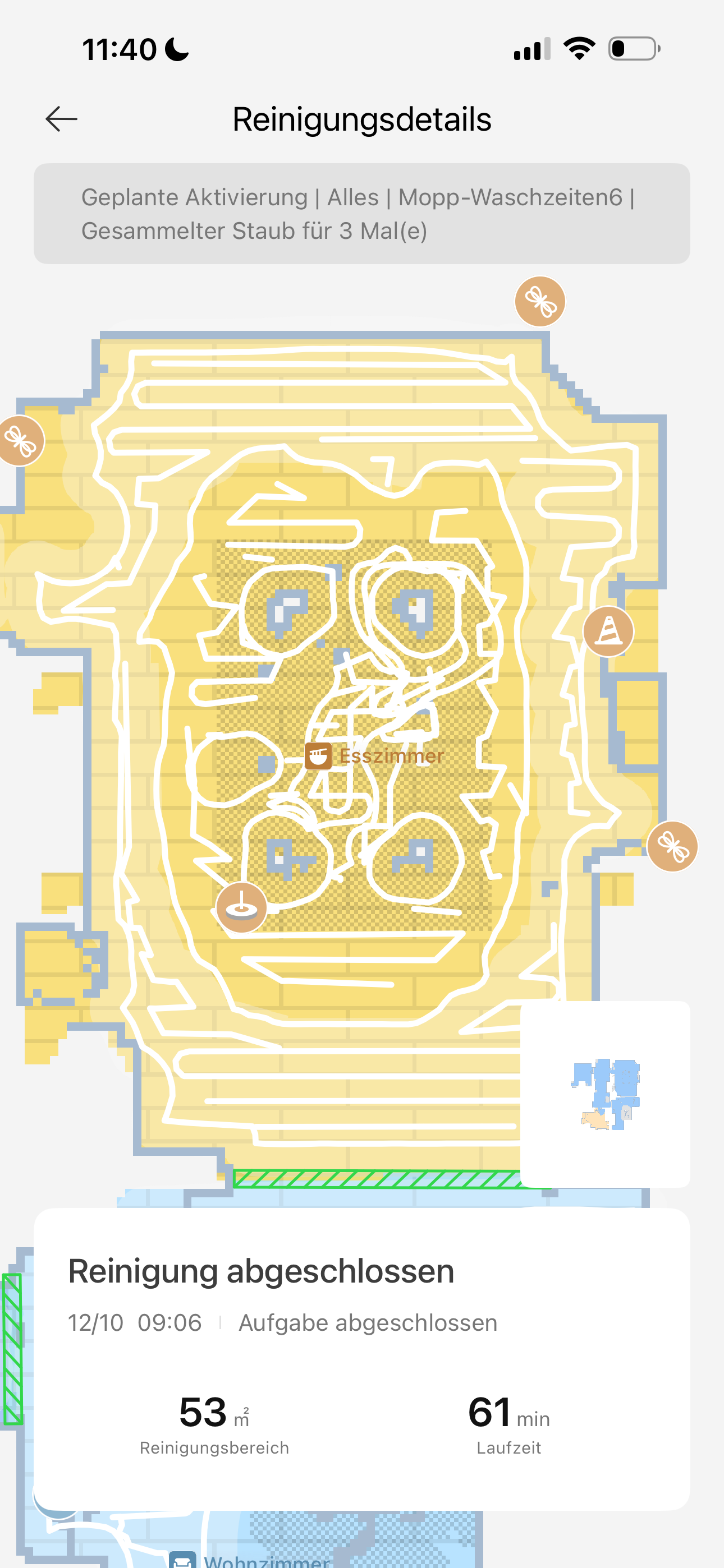

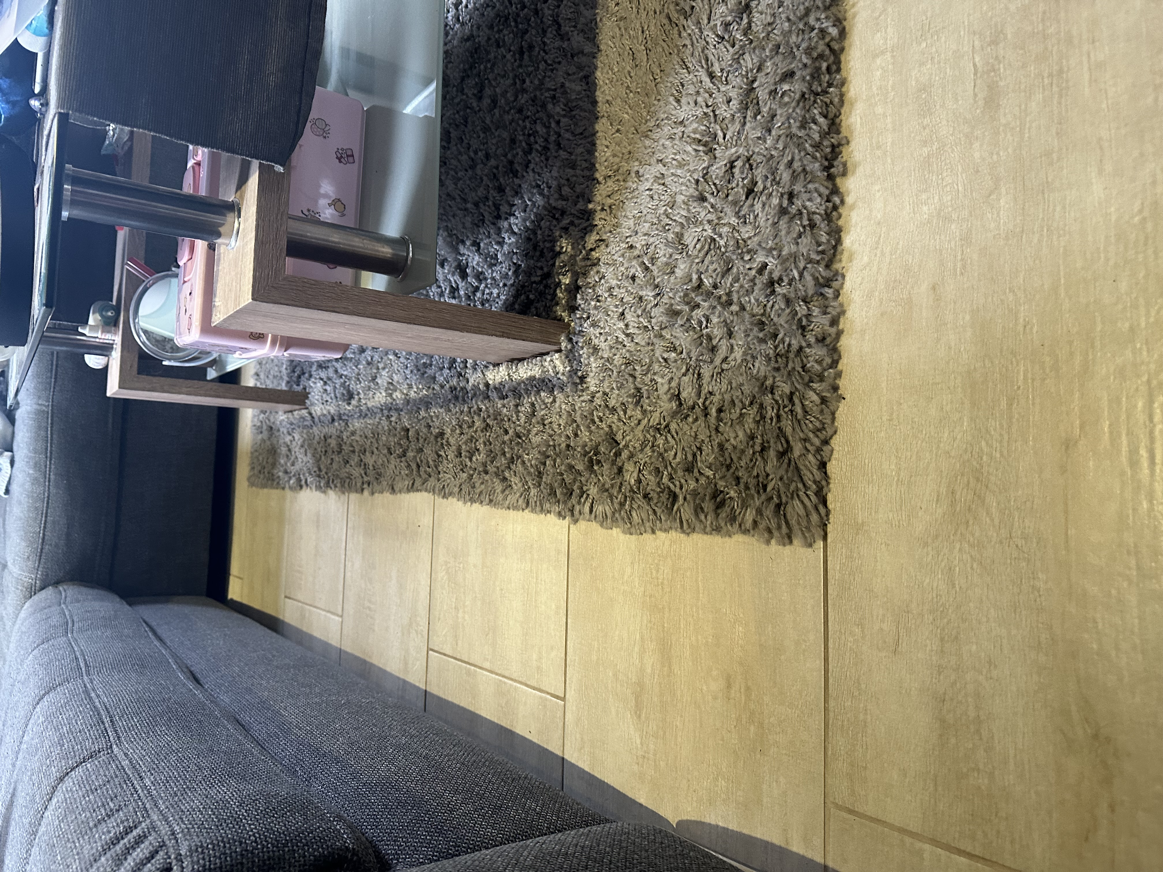

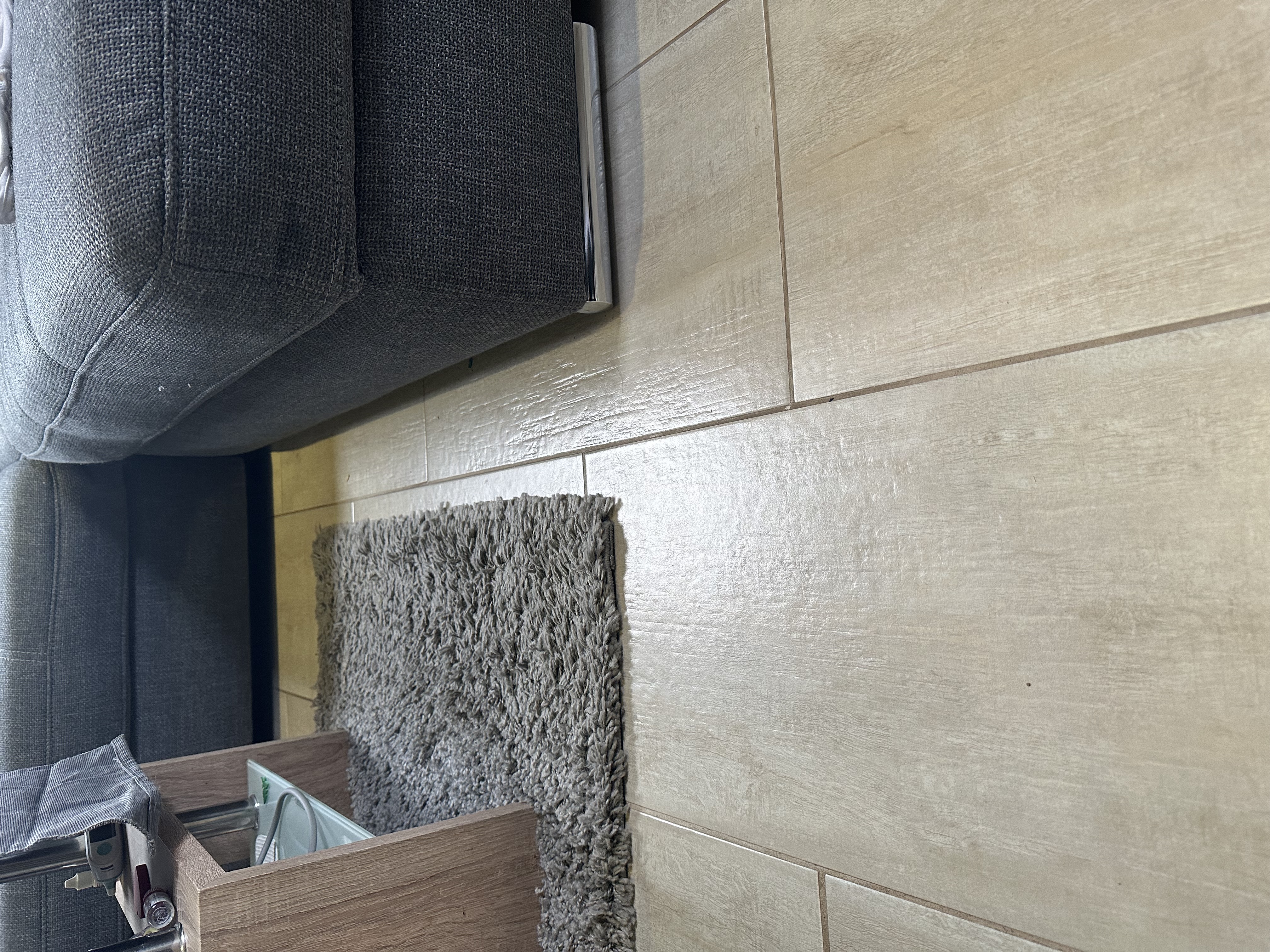

Auf Bild 1 (blau) sieht man, dass der Bereich vor dem Sofa (mit Teppich und Couchtisch) komplett ausgelassen wurde. Bilder 2 und 3 zeigen jedoch, dass dort genügend Platz vorhanden ist, um hinzufahren.

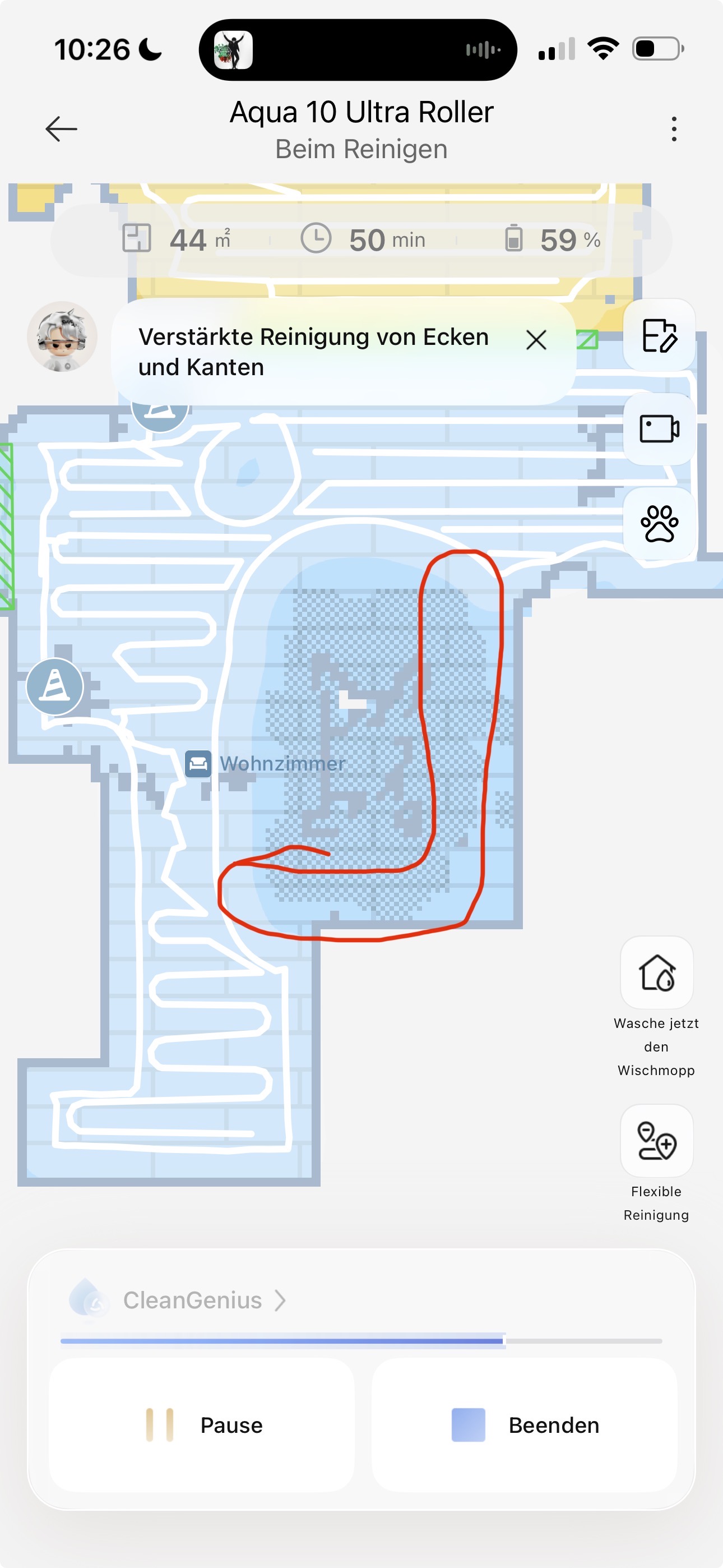

Auf Bild 4 (Esszimmer/gelb) erkennt man ein ähnliches Problem: Der Roboter lässt beim Wischen wieder großen Abstand zum Teppich, und anstatt strukturierte Bahnen zu fahren, hat er dort mehrfach auf der Stelle oder in sehr kleinem Radius gearbeitet.
Auf dem Teppich stand zu dem Zeitpunkt nur der Esstisch mit vier Tischbeinen (die man auf der Karte als Kreise sieht, was er beim 5. Kreis meint erkannt zu haben weiß ich allerdings nicht), die Stühle waren entfernt.
Das vorherige Testgerät hat hier ein gleichmäßiges Muster („Schachbrett“) auf dem Teppich erzeugt und die Fläche deutlich effizienter gereinigt.

Vielen Dank für die Antwort. Der Bereich zwischen Sofa und Couchtisch ist breit genug (mehr als 2 cm Platz neben dem Roboter auf beiden Seiten)
