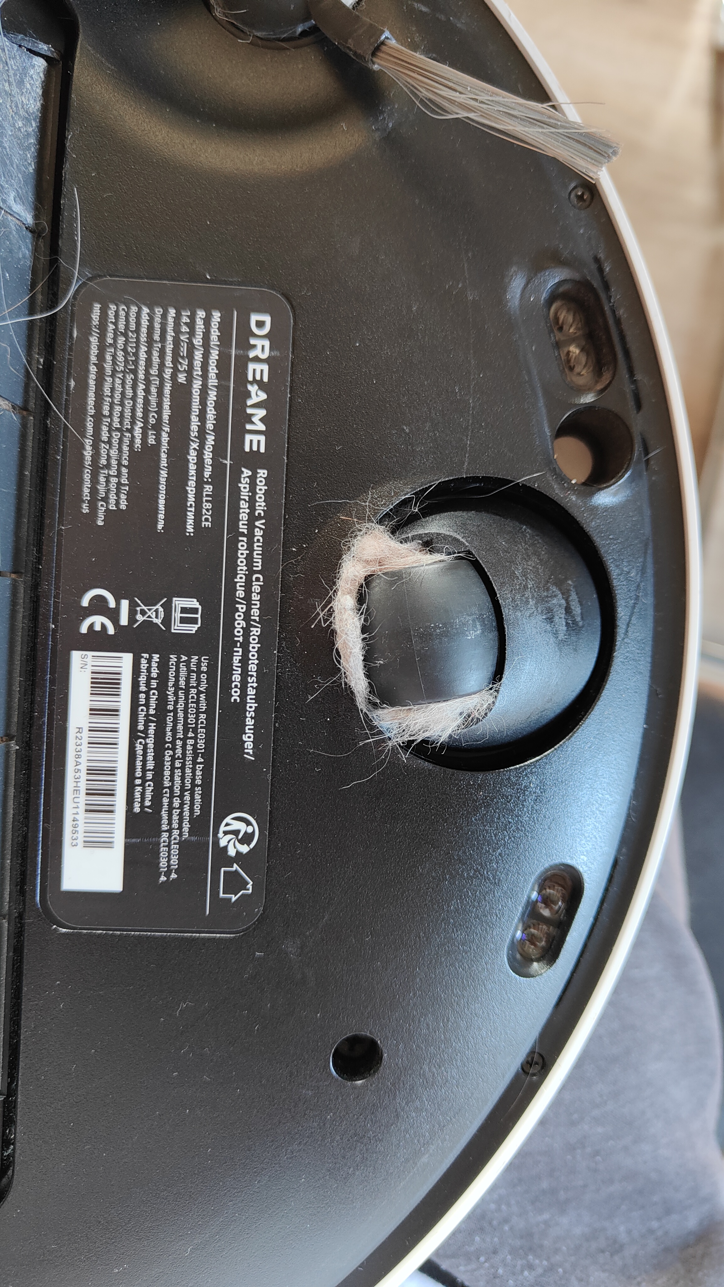

wir sind super zufrieden mit dem Saugroboter, jedoch hätte ich einen Verbesserungsvorschlag: an der vorderen Rolle sammeln sich unglaublich viele Haare es ist nicht so, dass sie deswegen nicht mehr läuft, jedoch muss ich sie immer wieder händisch herausziehen.

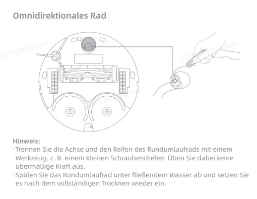

Die Rolle kannst du abziehen,lässt sich leichter enthaaren.

wir entschuldigen uns für die entstandenen Unannehmlichkeiten. Wir werden Ihr Feedback an unser Entwicklungsteam weiterleiten, das die Möglichkeit einer Optimierung prüfen wird. In der Zwischenzeit können Sie die Reinigung gemäß den Anweisungen im Bild durchführen.
