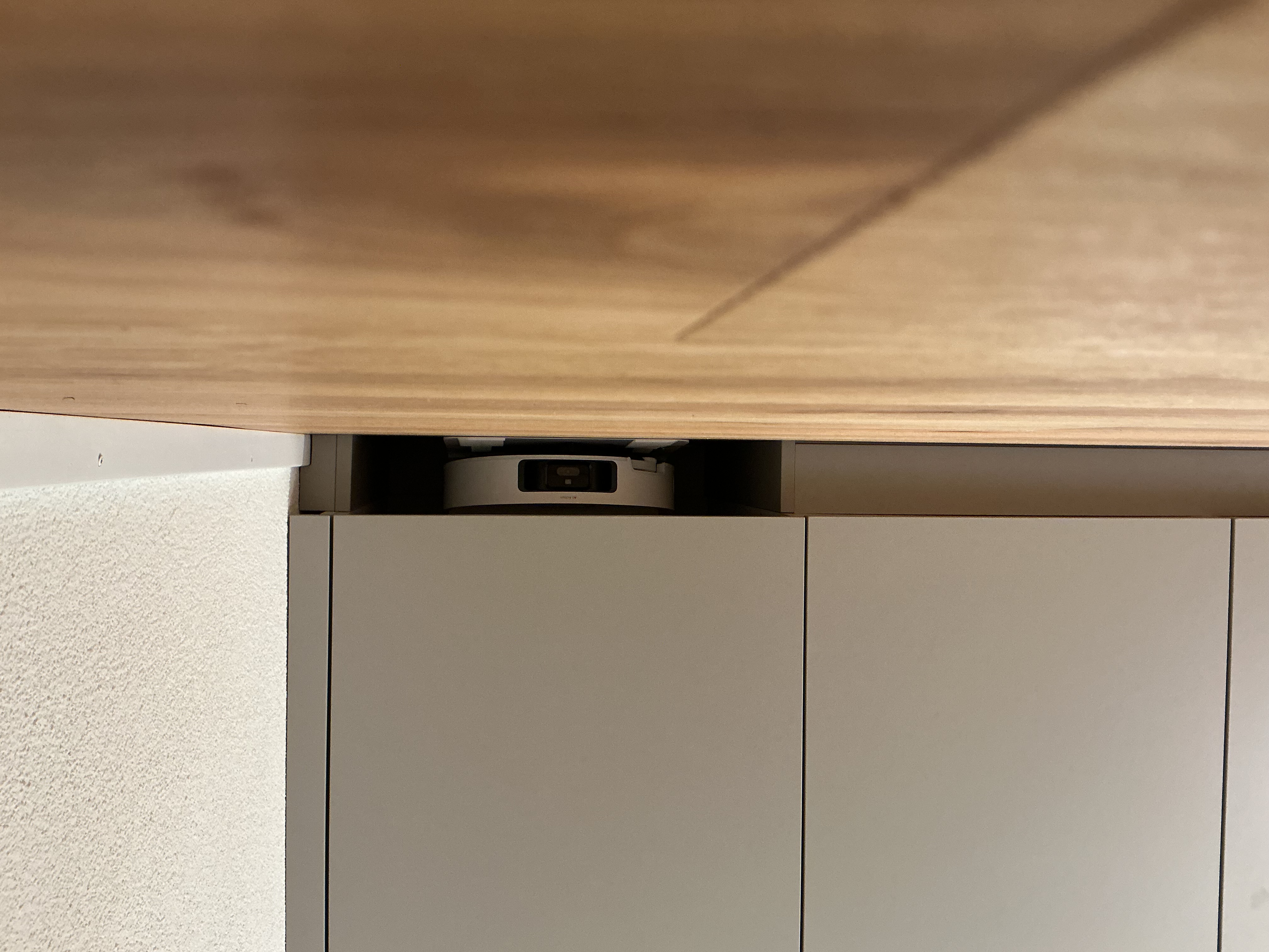

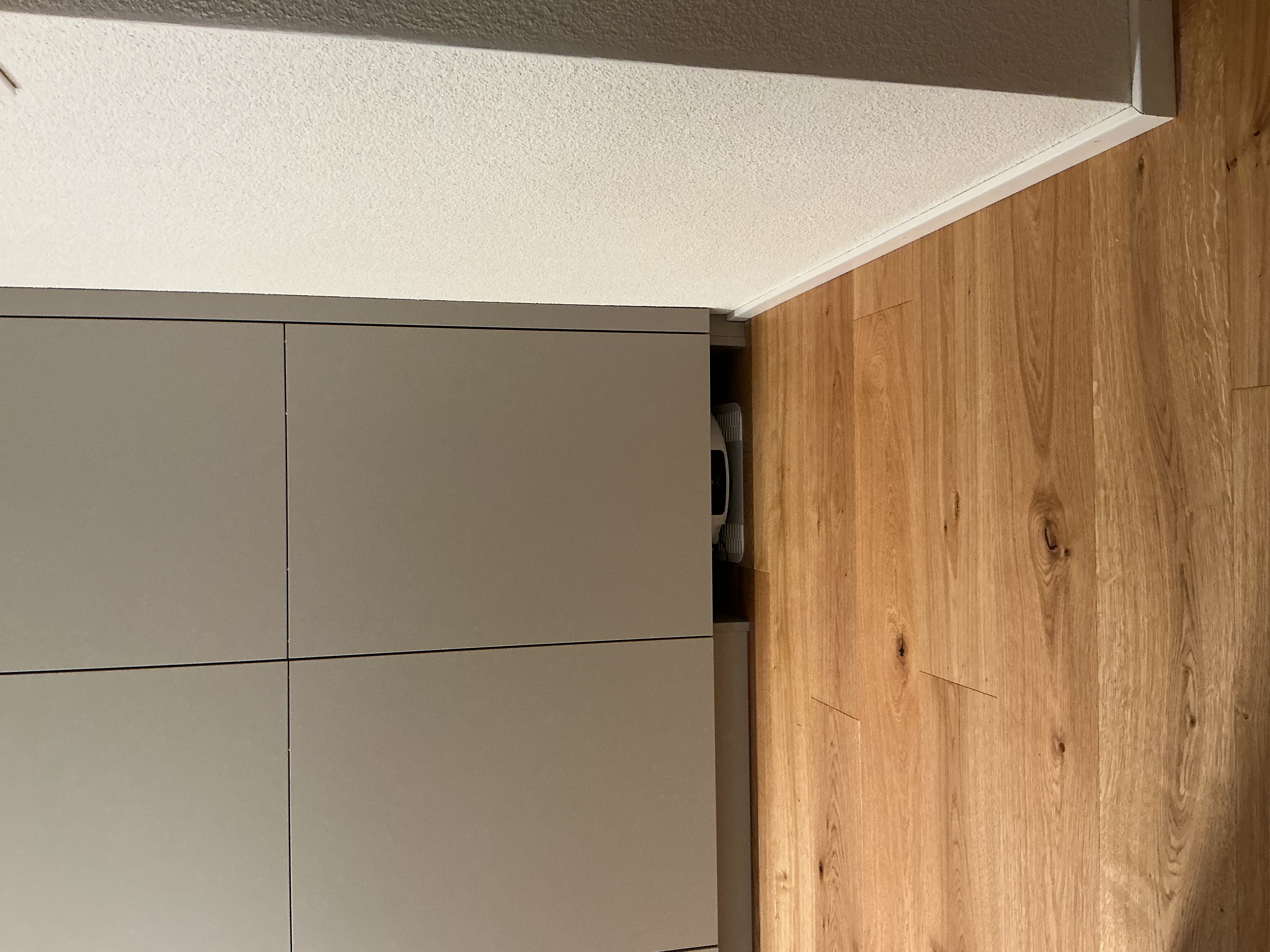

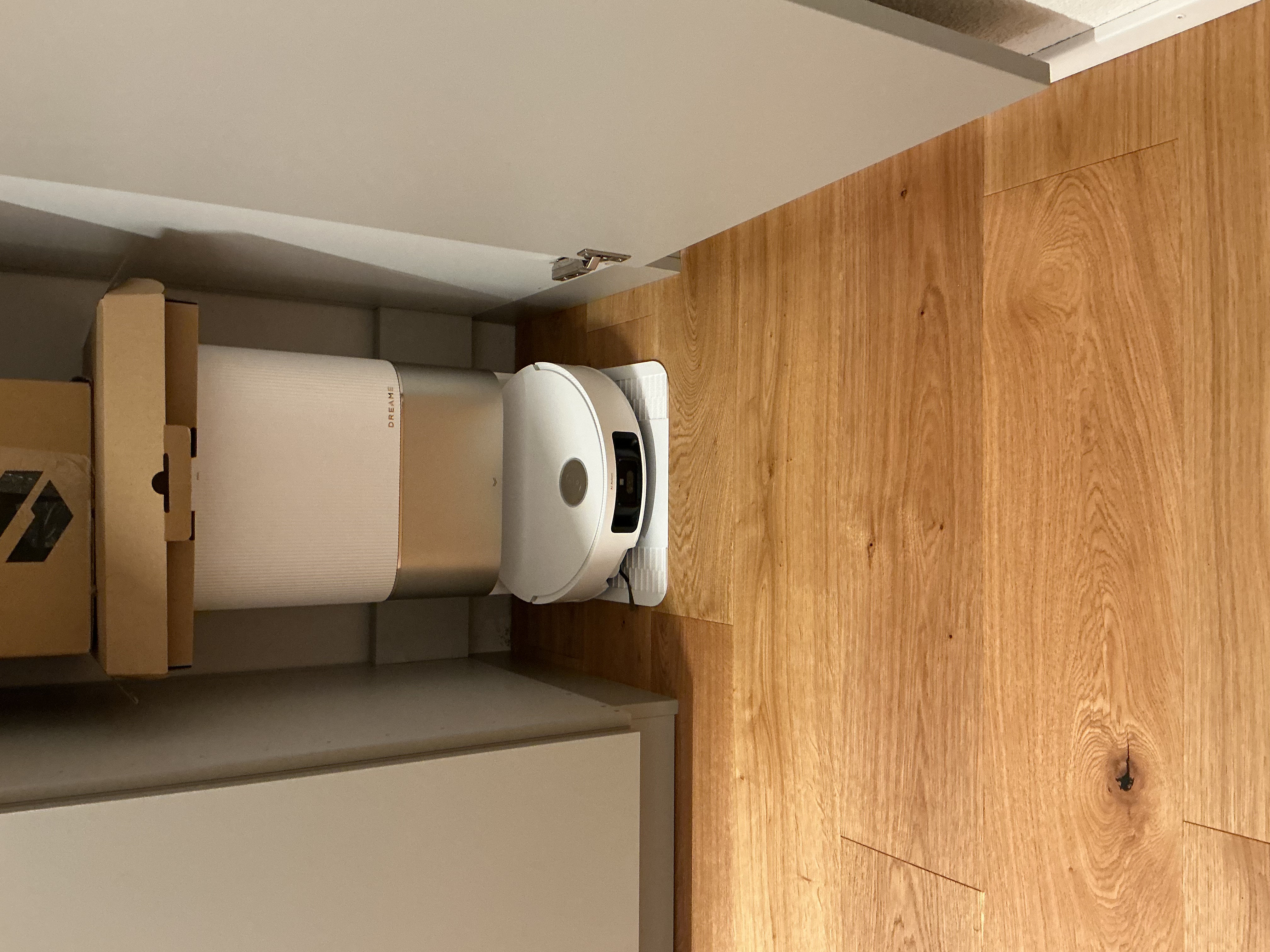

ZX779228
Einbauschrank
Wie kann ich einstellen das der Dreame den Kopf einzieht bei der Basis-Station?
Bzw. beim rein und rausfahren?
X50 Ultra completet

wir möchten Sie darauf hinweisen, dass die Funktion zur Absenkung des LDS beim Ein- und Ausfahren aus der Basisstation nicht unterstützt wird. Wir empfehlen Ihnen, genügend Platz für das Ein- und Ausfahren des Roboters bereitzustellen.
Vielen Dank für Ihr Verständnis und Ihre Unterstützung. Wir sind stets bemüht, Ihre Erfahrung zu verbessern.

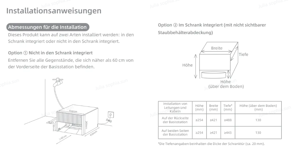

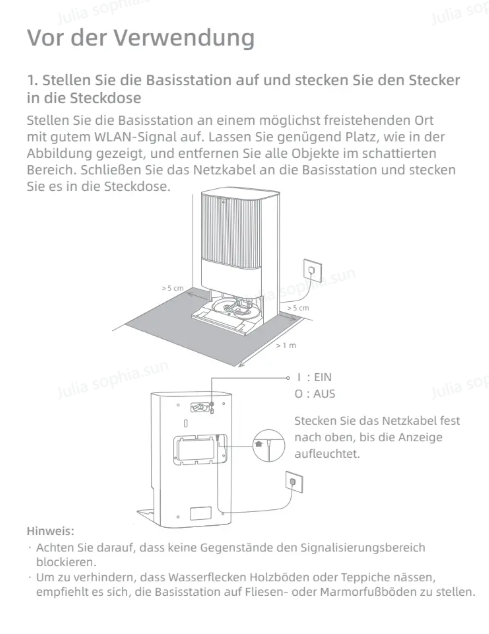

Dreame Support DE 3 Beitrag
Hallo, auf dem Bild sehen Sie die Installationsanleitung für den X50 Master. Wir empfehlen Ihnen, die Installationshöhe gemäß der Anleitung zu beachten und sicherzustellen, dass genügend Platz für die Ein- und Ausfahrt des Roboters zur Ladestation vorhanden ist. Vielen Dank für Ihr Verständnis und Ihre Kooperation.
