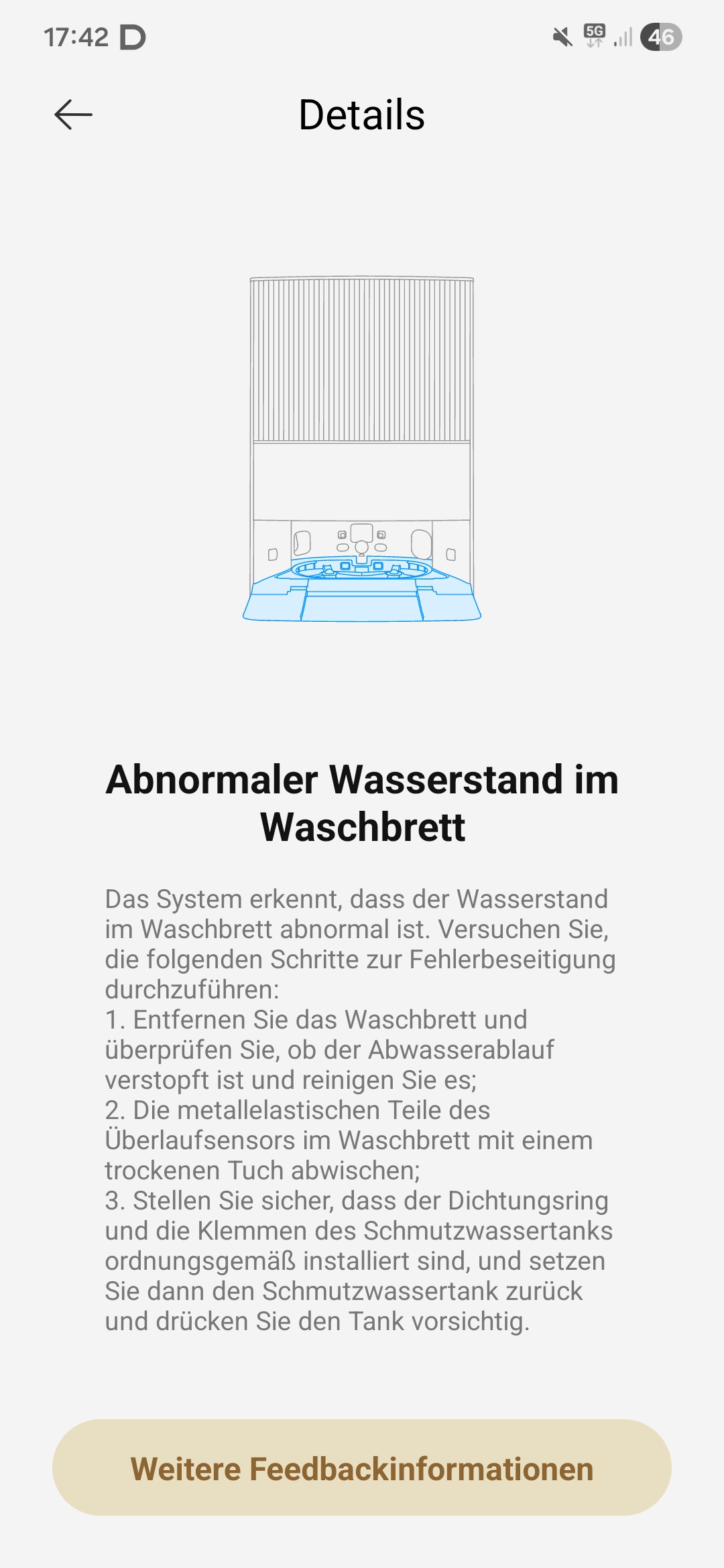

Wir haben den L20 seit April 2025 und haben ständig irgendwelche Fehlermeldungen!
Wir benutzen ihn 1-2× Wöchentlich aber einmal davon sicher staubsaugen und nassreinigung. Gestern habe ich ihn laufen lasseb und nach ca. 20-30minuten kam eine Meldung: Abnormaler Wasserstand im Wasserbrett. Am Abend dann habe ich alles gereinigt und das Wasser erntfernt. Heute habe ich ihn wieder laufen lassen und dasselbe Problem erschien.
Beim letzten mal als ich ihn benutzt habe, fiel plötzlich 1 Mopp ab (das ganze mit Halterung)
Ich bin wirklich sehr enttäuscht von diesem Produkt vorallem weil wir es noch nicht lange haben.
Hat jemand Tipps?
Es tut uns leid zu hören, dass Sie Probleme mit Ihrem Gerät haben. Bitte versuchen Sie die folgenden Schritte, um das Problem mit dem Wasserstand der Reinigungsschale zu beheben:
Bitte entnehmen Sie den Schmutzwassertank und überprüfen Sie, ob der Dichtungsring des Schmutzwassertanks verformt oder nicht richtig installiert ist. Wenn ja, setzen Sie den Dichtungsring wieder richtig ein. Wenn der Schmutzwassertank beschädigt ist, kontaktieren Sie bitte unseren Kundenservice.
Nachdem Sie sich vergewissert haben, dass der Schmutzwassertank in Ordnung ist, schließen Sie den Deckel und drücken Sie ihn fest, um sicherzustellen, dass der Tank vollständig eingesetzt ist.
Öffnen Sie die seitlichen Clips der Reinigungsschale, entnehmen Sie die Reinigungsschale und leeren Sie das Restwasser. Überprüfen Sie, ob das Reinigungsnetz verstopft ist, und reinigen Sie es bei Bedarf.
Wischen Sie das verbleibende Wasser in der Basis mit einem trockenen Tuch ab und setzen Sie die Reinigungsschale wieder ein. Schließen Sie die seitlichen Clips fest.
