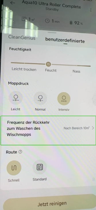

Hi, danke für deinen Kommentar. Lass uns wissen, ob es mit den neuen Gerät dann besser läuft. Ich denke es ist eher ein Softwareproblem.
16-10-2025 15:52
Hallo, danke für die Antwort. Ich habe im benutzerdefinierten Modus keine Möglichkeit gefunden, wo ich einstellen kann, ab welcher Quadratmeteranzahl er/sie zurückkehrt. Ich kann lediglich die Saugkraft (suction power), die Feuchtigkeit (wetness), den Druck (mop pressure) und die Anzahl der Reinigungen (cycles) angeben.
16-10-2025 15:58
Hallo liebes Dreame Team, erst einmal Danke für die Hilfe. Bei Custom Cleaning kann ich die entsprechende Einstellung vornehmen. Jedoch nicht bei den ShortCuts und auch nicht bei Scheduled Cleanup. Somit geht das nur jedes mal manuell, was nicht wirklich hilfreich ist. Grüße Markus
