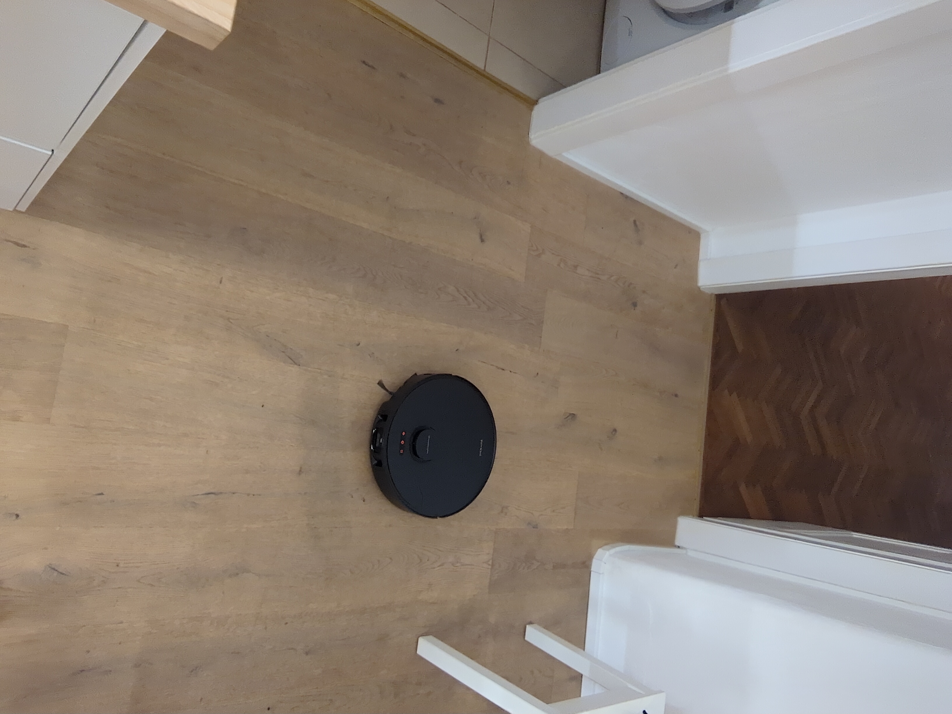

Hallo, seit zwei Tagen wird mir in der APP immer wieder angezeigt, dass der Roboter fest steckt, beim Roboter blinken alle drei Tasten rot und er bewegt sich nicht mehr, ohne dass ein Hindernis in der Nähe ist, wenn ich dann auf "Fortsetzen" tippe macht er an der Stelle weiter. Reset habe ich schon gemacht, ändert nichts. Es ist auch egal ob "Wisch" oder "Saug" Modus.

Danke für die Antwort, ich habe den APP Cache gelöscht, am Vormittag ist der dann beim Testen noch zweimal stecken geblieben, jetzt am Abend hat er aber die ganze Wohnung ohne Probleme geschafft, hoffe das bleibt so
