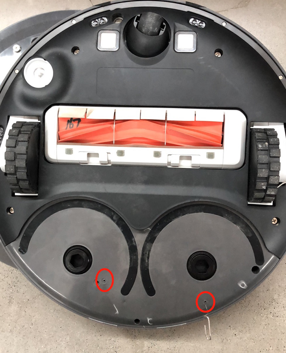

Überprüfen Sie, ob eine Verkalkung vorliegt:
Wenn in Schritt 2 keine Wassertropfen festgestellt werden, können Sie mit einem Draht oder anderen Gegenständen den Wasserauslass am Boden des Saugroboters durchstechen und die oben genannten Schritte wiederholen.
