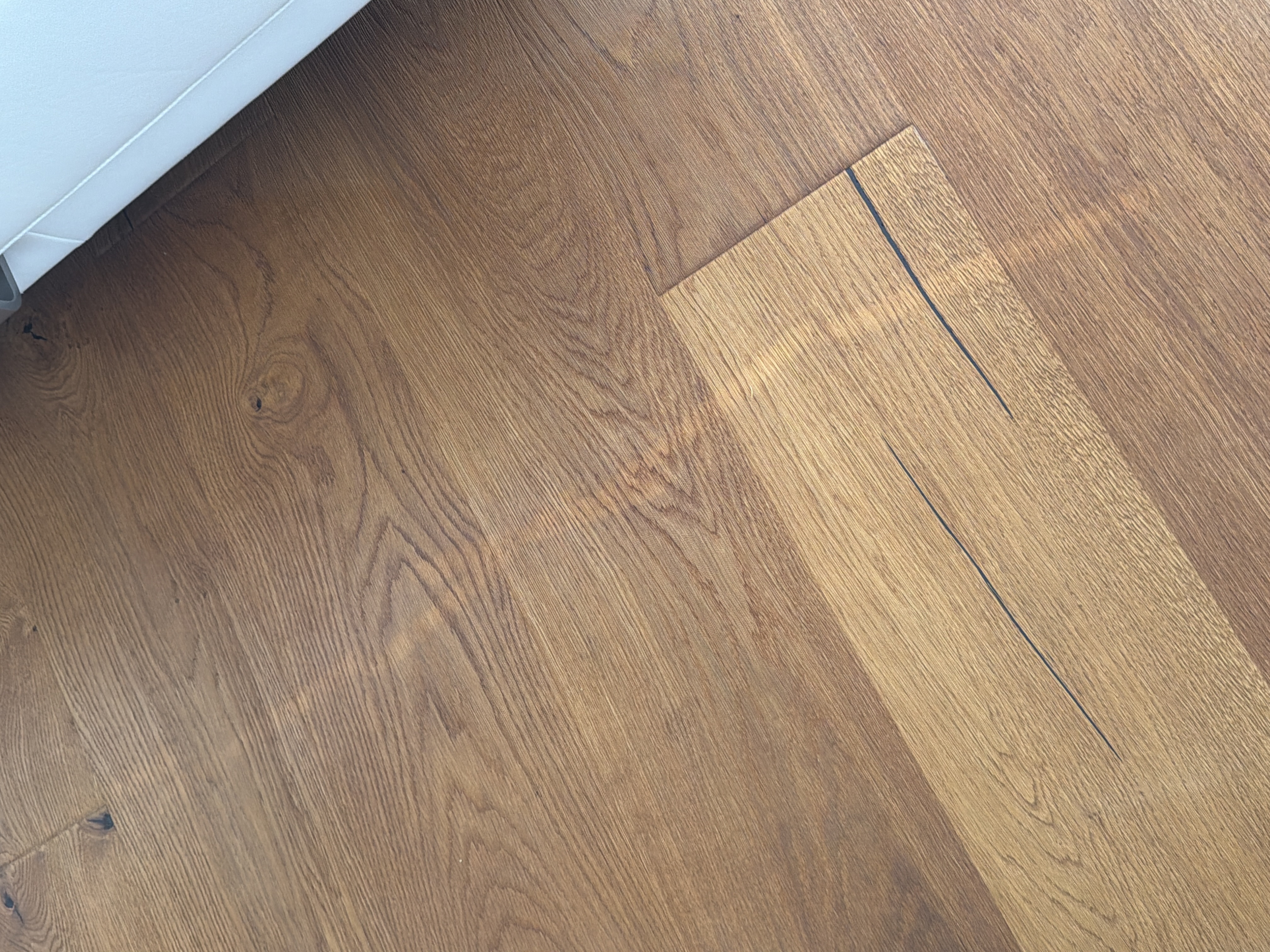

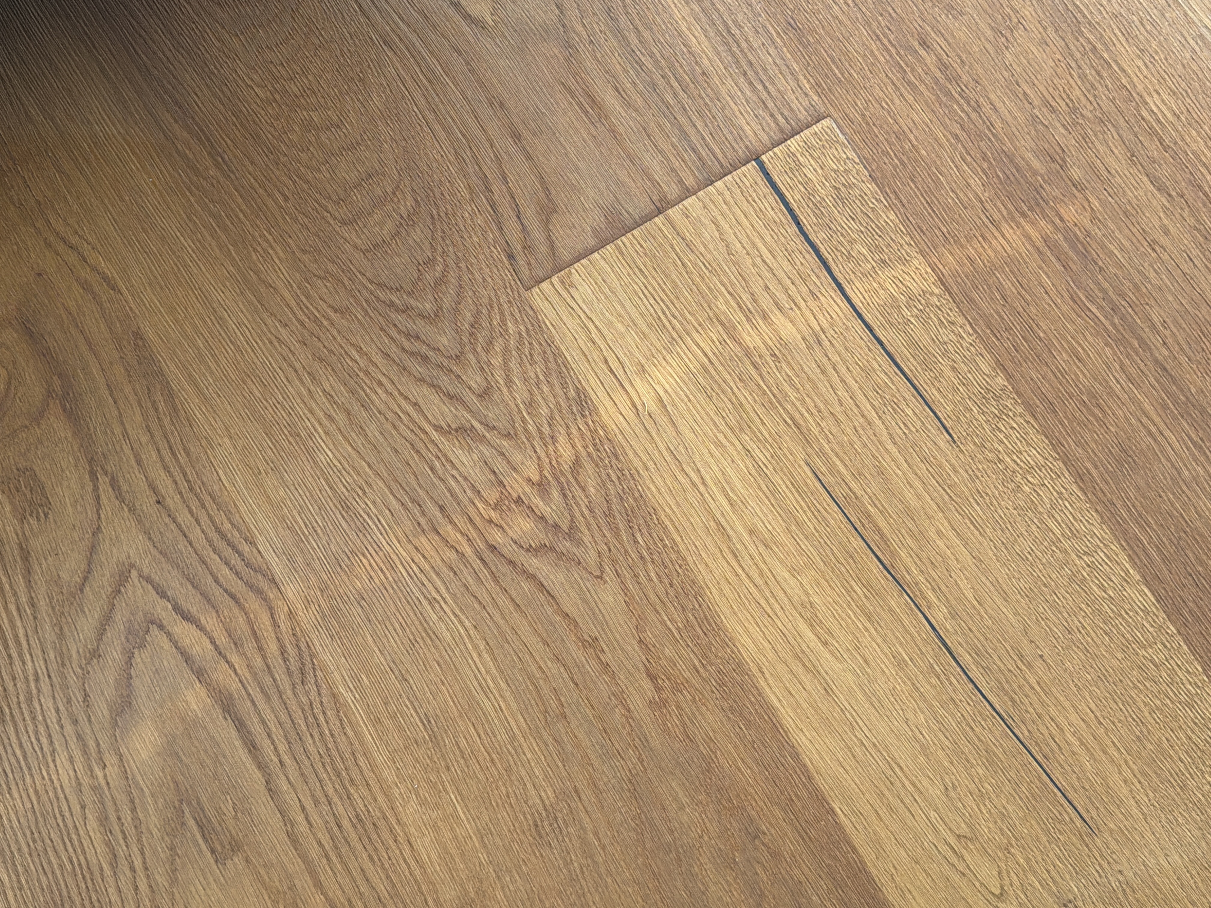

Unser Roboter macht irgendwie beim Reinigen Streifen / Flecken ins Parkett! Was kann das sein? Es sind Stellen verfärbt und es sieht aus wie die Wischerrolle
Dies scheint Spuren zu sein, die durch Reibung eines Gummis auf dem Boden entstanden sind.
Wir empfehlen Ihnen, die Hauptbürste unten zu überprüfen, ob sie richtig installiert ist und ob es Fremdkörper oder Verformungen gibt. Oder überprüfen Sie, ob andere Gummiteile nicht korrekt installiert sind und den Boden beschädigen.
Bitte reinigen Sie die Bürste, installieren Sie sie erneut oder ersetzen Sie sie durch eine neue Hauptbürste, um zu sehen, ob das Problem dadurch gelöst werden kann.
