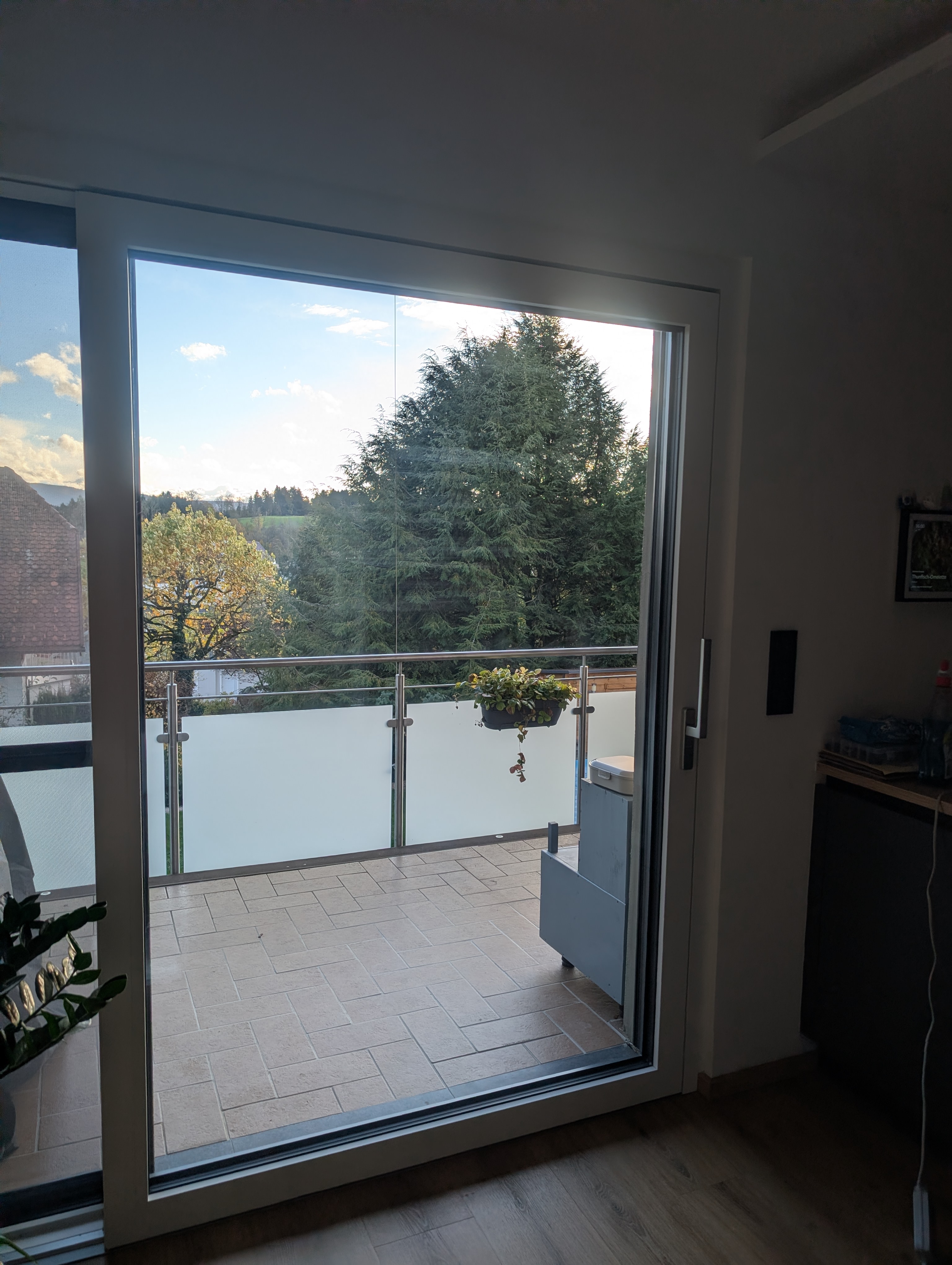

Haben uns eine Dreame c1 gekauft. Leider macht der Schlieren auf dem Fenster. Hat wer eine Tipp für uns?
Die ersten Scheiben sahen bei uns auch so aus. Mit etwas mehr Erfahrung haben wir dann für uns und unsere Scheiben den richtigen Feuchtegrad der Lappen etc herausgefunden.
Die Hinweise vom Dreame helfen auch bei der Verbesserung der Ergebnisse

Wenn der Mopp zu feucht ist, können Wasserflecken oder Schlieren entstehen, und es besteht sogar die Gefahr, dass die Maschine ins Rutschen gerät oder beschädigt wird. Wir empfehlen, das Reinigungstuch vor Gebrauch zu befeuchten und auszuwringen, bis es nicht mehr tropft. Dann befestigen Sie es an der Unterseite der Maschine und drücken es glatt, bevor Sie es verwenden.
Sollte der Reinigungsbereich groß sein und der Mopp zwischendurch nicht gewechselt werden, kann dies ebenfalls auftreten. Wir empfehlen, den Roboter abzunehmen und den Mopp zu reinigen oder durch einen sauberen zu ersetzen, bevor Sie weiterarbeiten.
Wenn die Fallsensoren und Raupenbänder an den vier Ecken des Hauptgeräts längere Zeit nicht gereinigt werden, können sich Schmutz ansammeln und Laufspuren hinterlassen.
