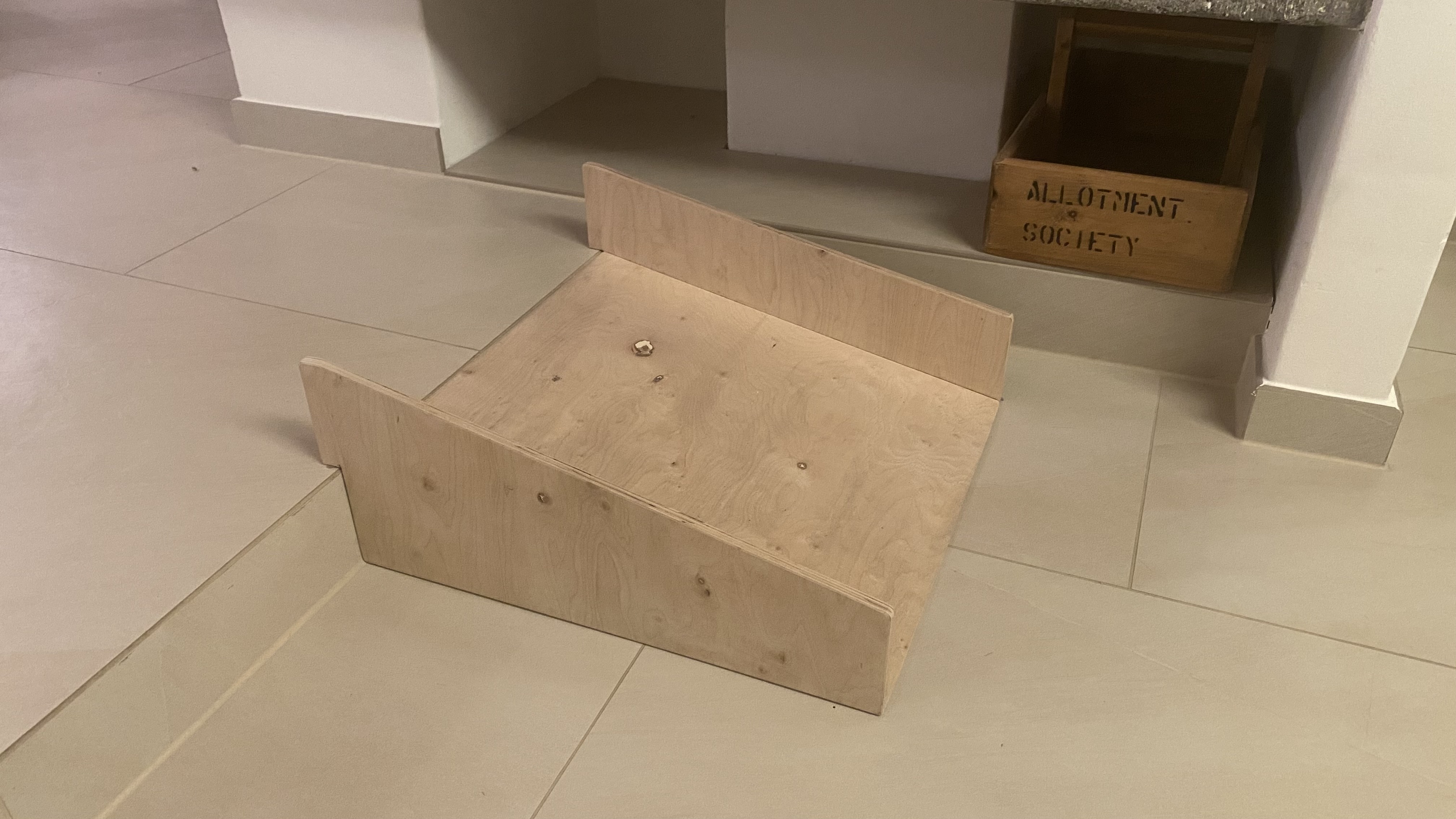

Bei uns liegen Eßzimmer und Küche 11cm höher als der Rest. Für den alten Saugroboter (X50 Pro Ultra) hatte ich eine Rampe mit 52x52cm Grundfläche und 11cm Höhe gebaut. Die Neigung ist genau 11,9 Grad und geht ohne Schwellen in beide Ebenen über. Der alte Sauger fuhr diese Rampe über Monate immer ohne Probleme hoch und runter ohne auch nur sein Tempo zu reduzieren.

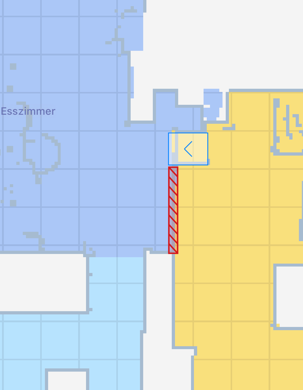

Dem neuen Aqua10 Roller Ultra haben ich  diese Rampe beim Kartieren hinzugefügt. Dann hat er auch anstandslos die oberen Räume erfaßt und ist wieder zurückgefahren. Aber seit dem geht nichts mehr. Er fährt halb auf die Rampe, fährt dann dort endlos hin und her und meldet schließlich „Aufgabe beendet“. Dann fügt er wieder eine passierbare Schwelle ein oder gar einen Teppich vor der Rampe, wo keiner ist. Ein anderes Mal versucht er gar nicht hoch zu fahren und meldet „Ort nicht erreichbar“. Wenn man ihn von Hand hoch fährt schafft er es problemlos, aber auch da  bremst die Software das Vorwärtskommen immer wieder aus. Ich habe schon die Flanken der Rampe erhöht um auszuprobieren ob der Laserturm sie nicht sieht, aber auch das funktioniert leider nicht.

Hast du mal ausprobiert, wie er sich verhält, wenn du die Rampe verlängerst?

Ja klar. Gelöscht, ohne Rampe nochmal alles scannen lassen. Rampe wieder platziert und neu eingefügt. Dies isn den Varianten Originalmass, zu lang, zu breit, etc. Meistens kommt die Meldung „Ort nicht erreichbar“.
Aktuell habe ich eine virtuelle Schwelle vor der Rampe angelegt. Damit geht es zumindest jedes dritte Mal. Der alte Roboter hatte wirklich niemals Probleme damit. Bin echt ziemlich enttäuscht über diese Weiterentwicklung
