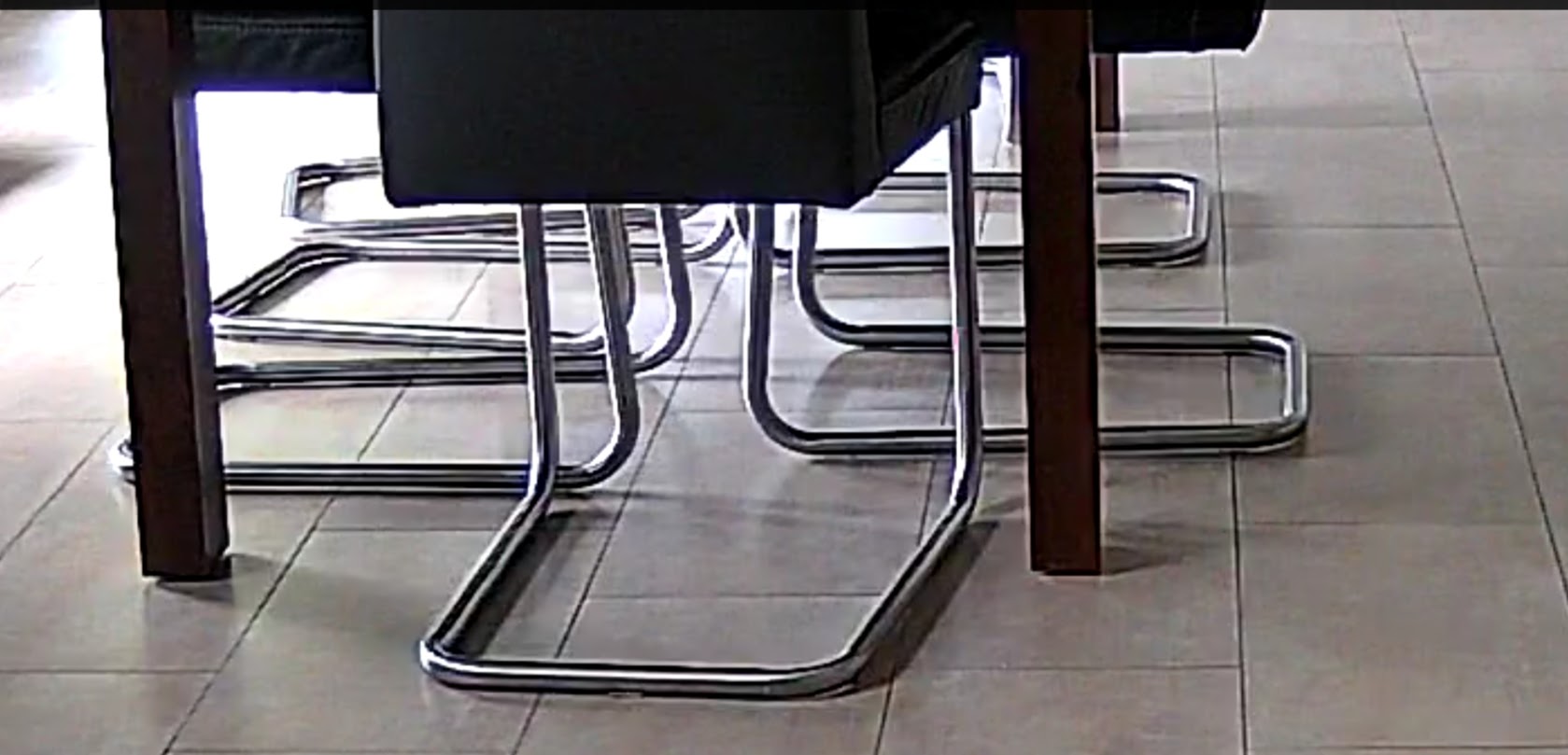

Bei meinem neuen Aqua 10 Roller gibt es Probleme mit eng stehenden Schwingstühlen an einem Tisch (siehe Foto). Dort fährt sich der Roboter regelmäig beim Staubsaugen fest (schnelle Reinigung zwischendurch).

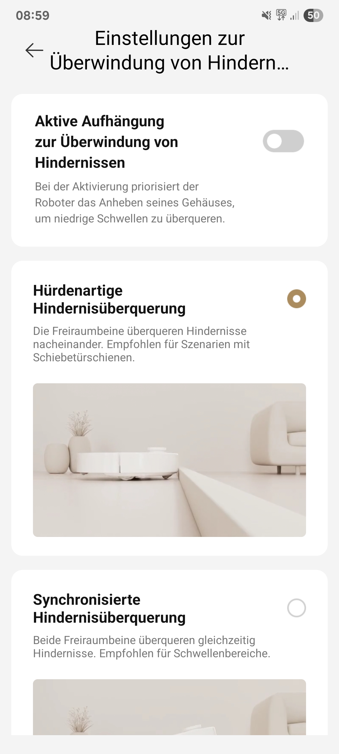

Während des Saugens hebt er sich an und versucht über die Stuhlbeine zu fahren,  obwohl die Anhebefunktion in der App deaktiviert ist. Er bleibt dann zwischen den Stuhlbeinen hängen. Den Bereich als Nogo Zone zu definieren, ist keine Option, da ich zeitweise die Stühle hochstelle und dann auch unter dem Tisch gereinigt (gewischt) werden soll. Kann man das irgendwie einstellen? In der normalen Reinigung soll er einfach nicht drüberklettern.
Wenn ich die Stühle wegräume soll er aber auch unter dem Tisch reinigen.
Unser alter IRobot ist einfach gegen die Stuhlgestelle gefahren und hat gewendet. Die Stuhlbeine hatten wir damals extra dicker gewählt, damit ein Roboter nicht drauffährt. (ca. 3,5cm)

Es geht nicht ums Wischen. Da stelle ich wie geschrieben die Stühle hoch. Es geht um das schnelle Staubsaugen zwischendurch oder nach dem Essen.

Sie können im Multi-Ebenen-Kartenmanagement eine zusätzliche neue Karte hinzufügen. Wechseln Sie dann beim Wischen zu dieser neuen Karte.
Stellen Sie auf der ursprünglichen Karte diesen Bereich als Sperrzone ein und wechseln Sie beim Staubsaugen zur ursprünglichen Karte. So wird der Roboter beim Staubsaugen nicht versuchen, unter den Tisch zu gelangen, und wenn Sie die Stühle wegstellen, kann der Roboter den Boden unter dem Tisch normal wischen.
