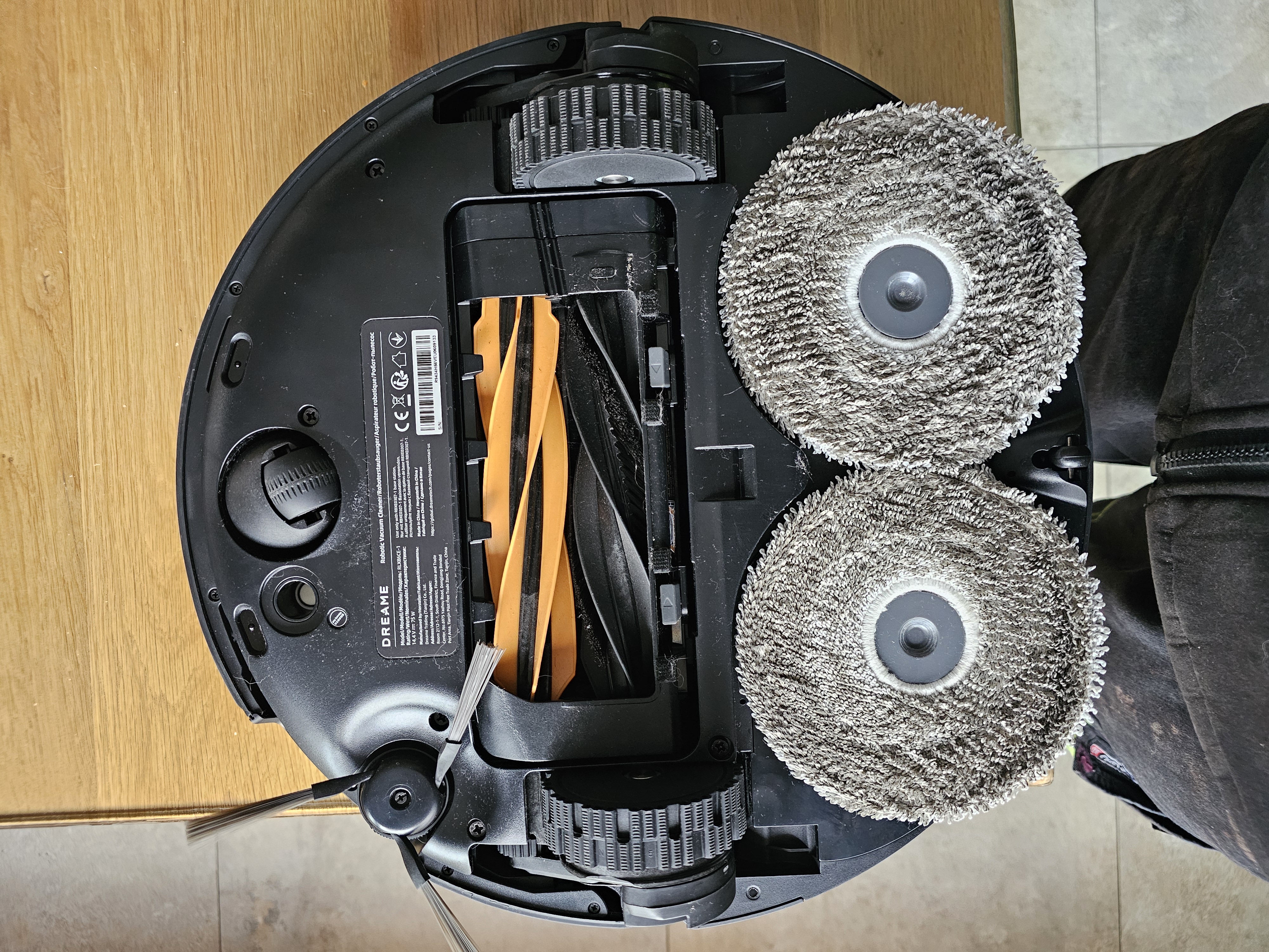

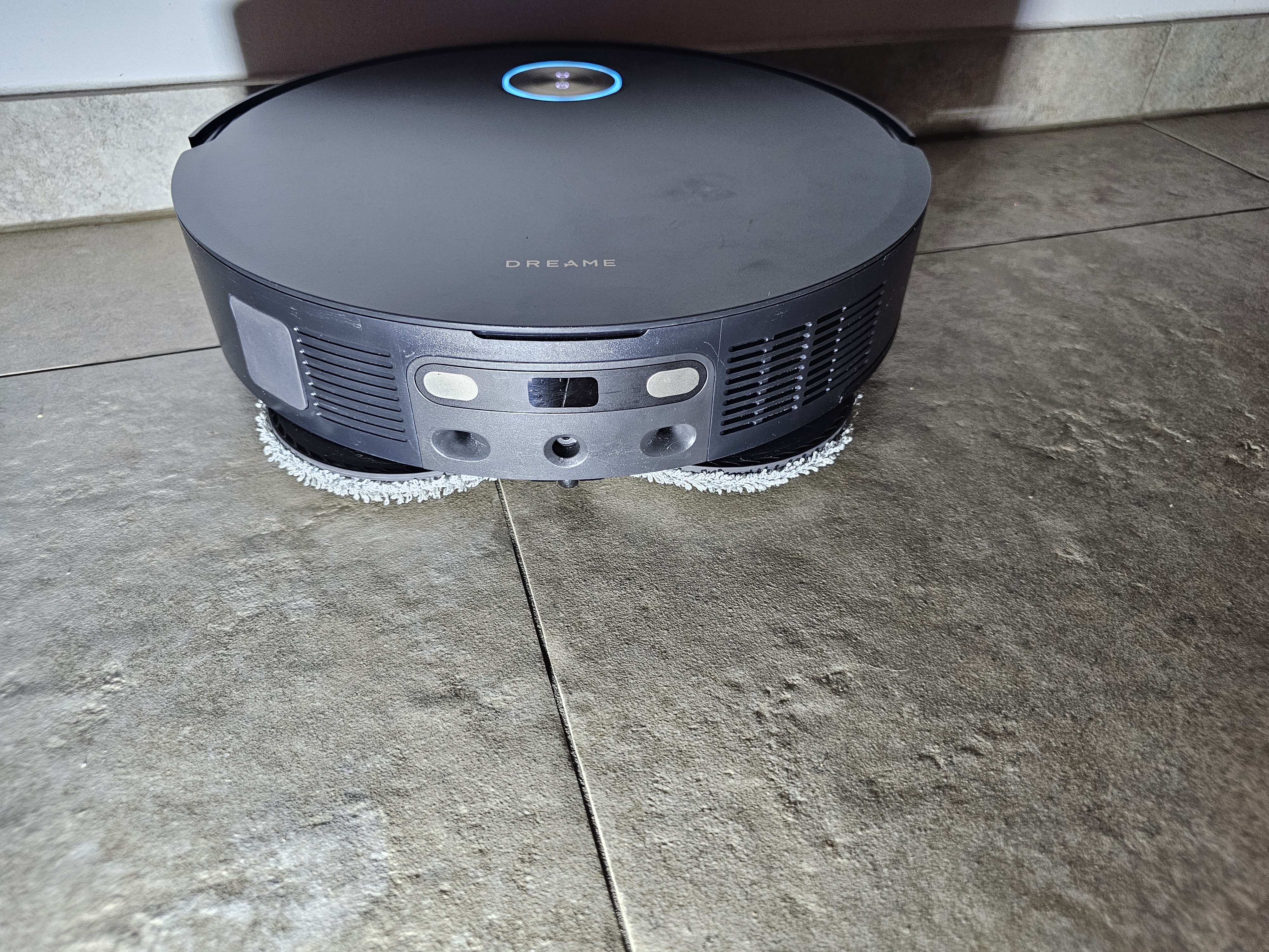

Mein Saugroboter findet nicht in die Docking Station! (ist aufgedreht)
Er erfindet immer neue Probleme wie die Räder sind verschmutzt (wie man am Foto sieht sind sie neu und komplett sauber!
Ist der Saugroboter kaputt oder muss er nur umgestellt werden?
Ich bin von Dream richtig entäuscht! Ist bis jetzt der schlechteste Roboter den ich je hatte!
Musste bis jetzt keinen einzigen jedes mal zur Dockingstation bringen!
Die Grundidee wäre ja wirklich super (wenn der Saugrobotor noch funktionieren würde wäre es perfekt)
Er fährt vor der Docking Station entweder im Kreis herum oder an die Wand an...
Bin gespannt wie lange er es noch aushaltet

Hallo, ist vielleicht von der Transportsicherung noch ein Stück dran, das er nicht in die Station fährt?
Die hintere war bei mir nicht ganz abgegangen und dadurch wollte er bei mir nicht rein fahren und hat immer gemeldet er kann nicht verbinden.
Vielleicht ist das ja auch der Fall.

Wo war bei Ihnen die Transportsicherung?
Hätte jetzt keine gesehen. Mir kommt es vor als würde er zu schwach sein damit er reinfahren kann!
Er hat es momentan noch nie geschafft...

Hallo, ein blauer Laser dreht sich am Turm oben, er bleibt aber beim rausfahren und reinfahren stecken
Reset Taste habe ich gedrückt, nur passiert irgendwie nichts? (Mind 10sek)
Saug und Wischleistung wär ich zufrieden
Aber jedes mal zur Docking Station bringen ist langweilig...
