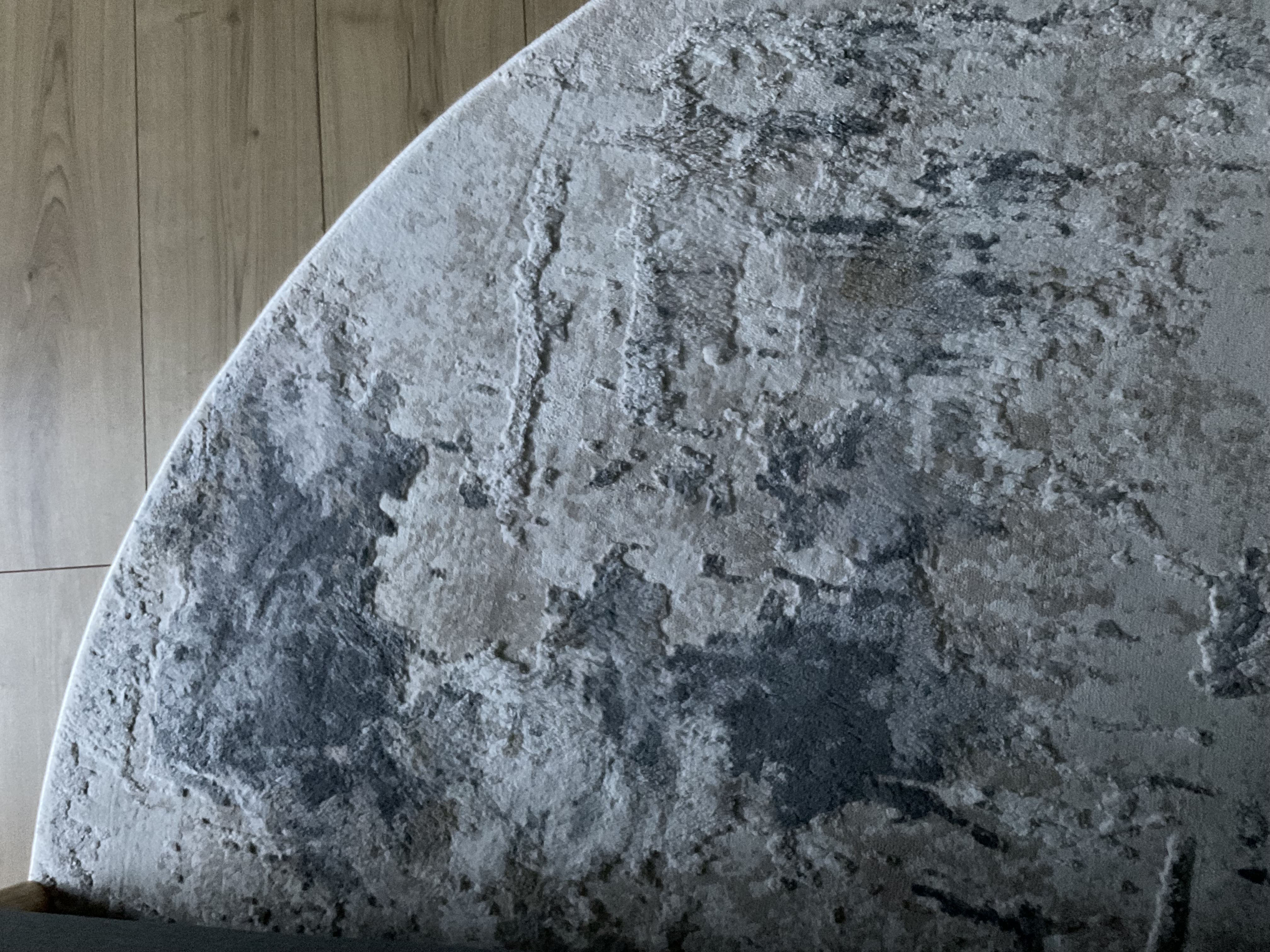

Mein Roboter meidet jeden Teppich obwohl alles so eingestellt ist das er Teppich saugen soll.
Teppichhöhe 0,5cm
Muss ich noch was spezielles einstellen?
Danke Lg Martin
Könnten Sie bitte ein Foto Ihres Teppichs hochladen? Auch die Farbe des Teppichs kann die Erkennungsleistung des Roboters beeinflussen.
Wenn Sie den Wischmodus gewählt haben, wird der Roboter den Teppich nicht reinigen. Sie müssen den "Wisch- und Saugmodus" oder "Nur Saugen" auswählen.
