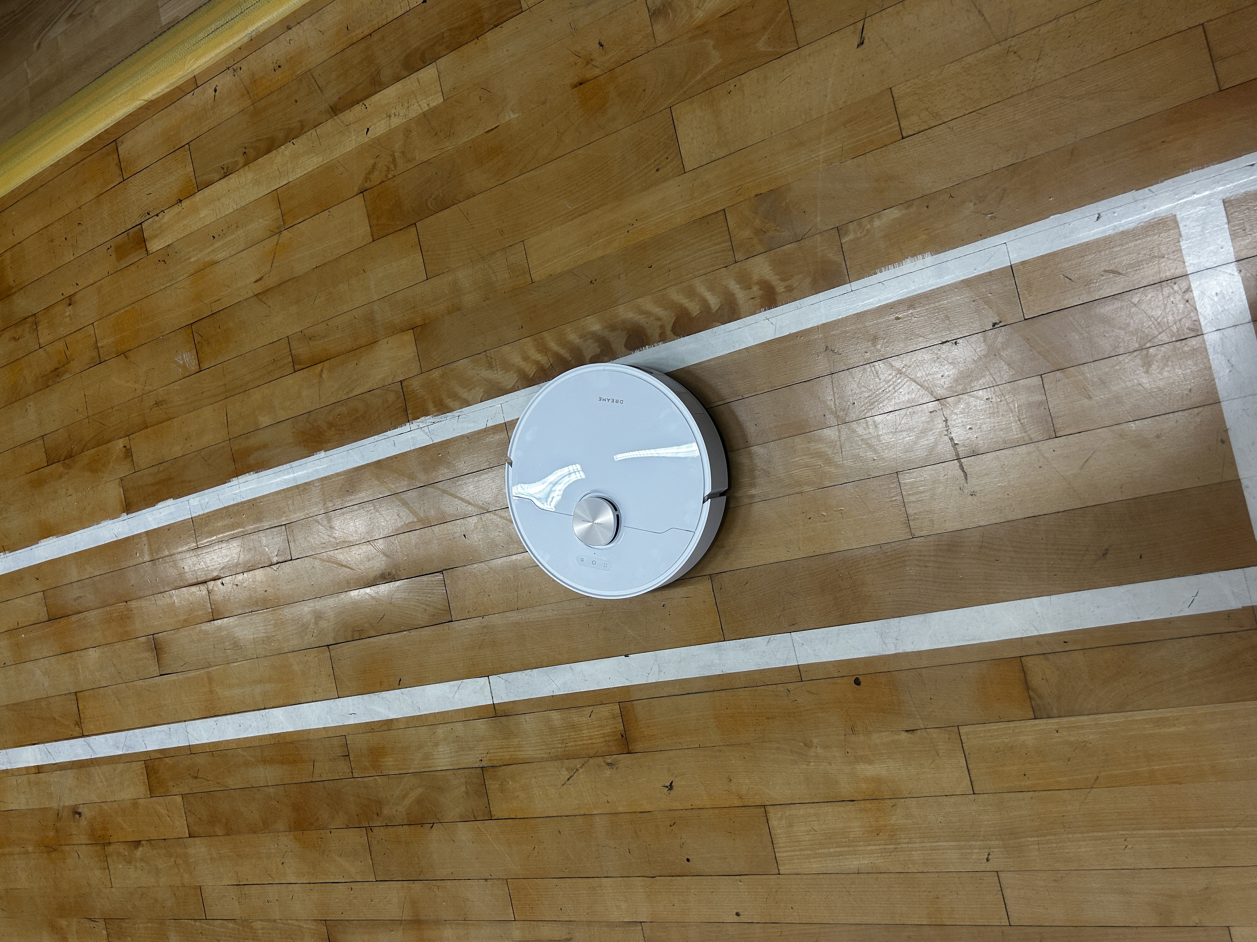

Leider macht mein Roboter immer wieder dieselbe Fehlermeldungen wegen Markierungen am Boden. Was kann ich unternehmen?
Sie meinen also, dass der Roboter diese Fehlermeldung im Bereich mit den weißen Linien anzeigt, richtig? Tritt sie auch in anderen Bereichen auf?
Wir empfehlen Ihnen, die folgenden Schritte zur Problembehebung auszuprobieren:
1. Prüfen Sie, ob die LDS-Komponente durch einen Fremdkörper blockiert ist und sich deshalb nicht drehen kann. Versuchen Sie, die LDS-Komponente vorsichtig zu bewegen.
2. Prüfen Sie, ob sich die LDS-Abdeckung leicht vorwärts, rückwärts, links und rechts bewegen lässt.
3. Prüfen Sie, ob die Öffnungen für den Lasersender und -empfänger der LDS-Komponente durch Fremdkörper blockiert sind und dadurch kein Laserlicht aussenden bzw. empfangen kann.
