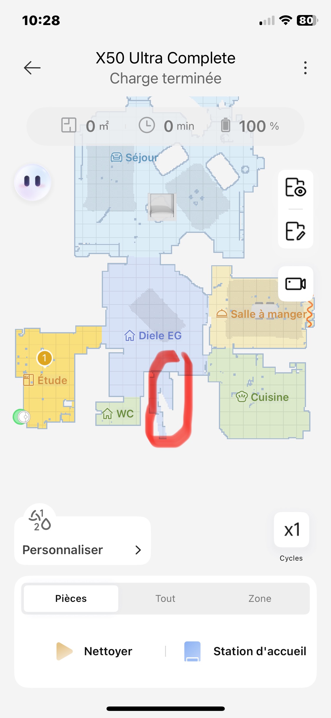

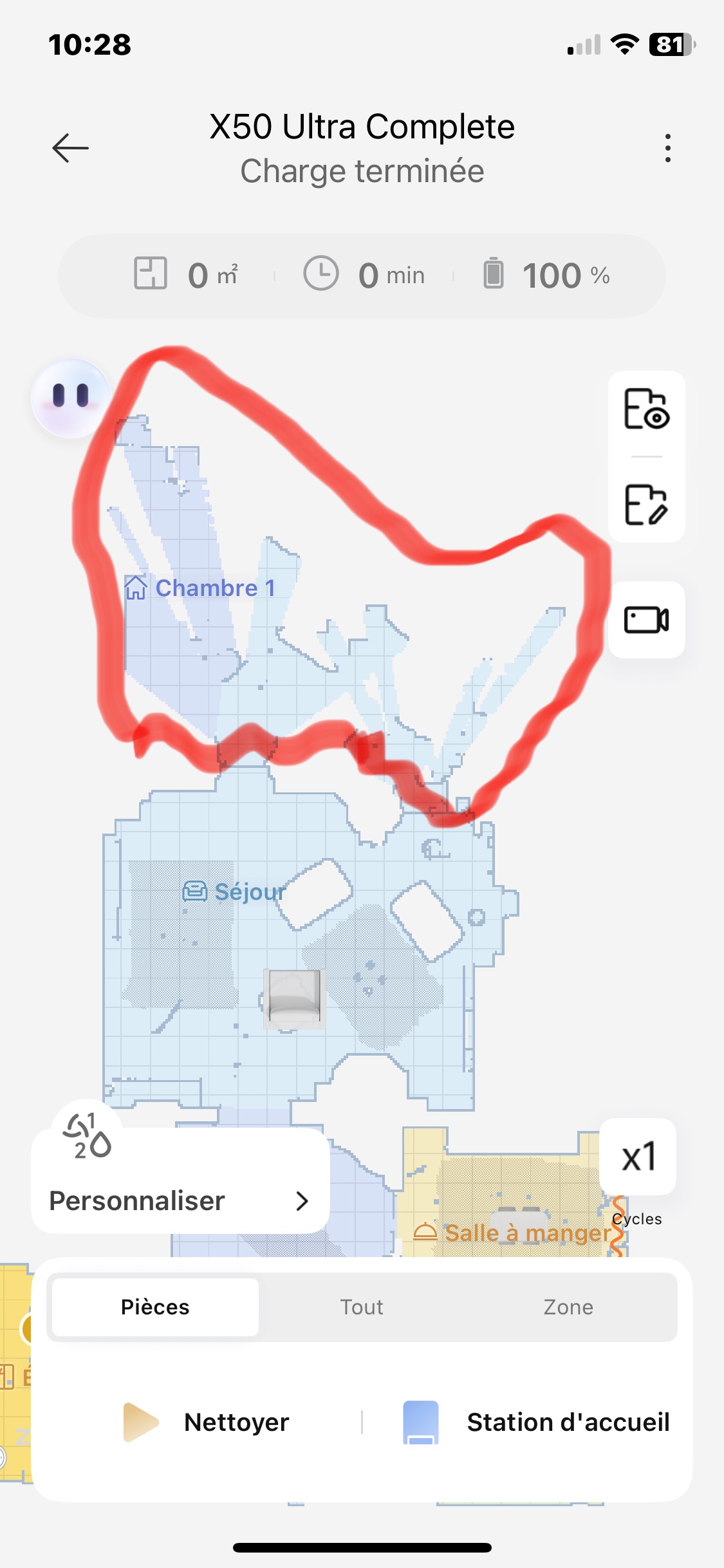

Mein Dreame hat im Laufe der Nutzung ganz selbstständig ohne mein Zutun Räume beigefügt. Wieso?
Wie kann ich die wieder vom Grundriss entfernen?
Beim X40 kann man bei der Kartenbearbeitung in unter Raumabtrennung Räume ausblenden. Die Option, sie ganz zu löschen, habe ich noch nicht gefunden.
31-10-2025 18:02:34 DE Übersetzen
Wenn der Roboter auf Glas, Spiegel oder stark reflektierende Oberflächen trifft, projiziert er nicht existierende Räume.
Das Löschen von Räumen wird derzeit nicht unterstützt. Sie können diese imaginären Räume als Sperrzonen festlegen.
