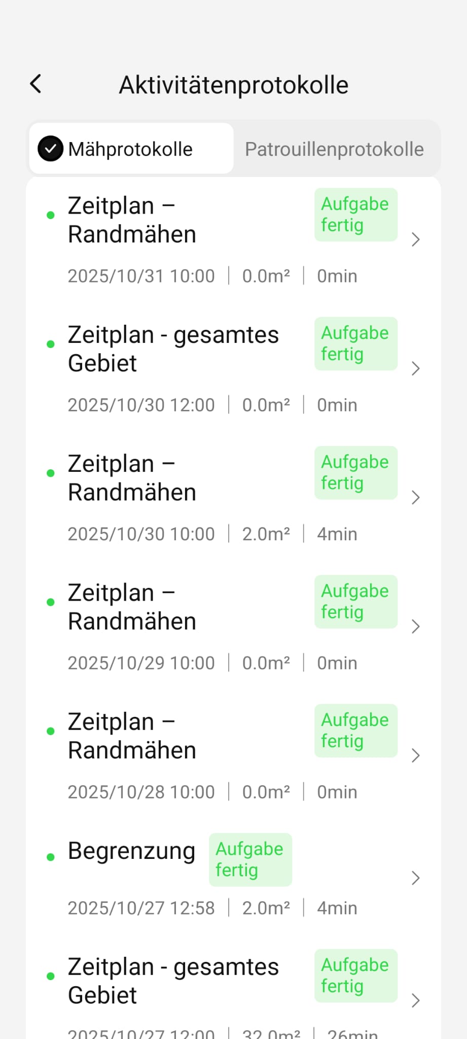

A2 decides randomly not to mow (if it is started based on the schedule). It leaves the station, waits outside the station but doesn't mow. When the time is up, it goes back into the station. During that time it is "paused". If I tell it to continue, it mows correctly. Is this a bug or did I configure something wrong?

Ich habe die Möglichkeit für solche Probleme ausgeschlossen. Zum Beispiel Heute: Beim 10:00 Randmähen mäht er nicht und um 12:00 mäh er die Fläche korrekt.
Machmal mäht gar nichts oder er mäht nur den Rand und nicht die Fläche oder er mäht alles.
Kann die Seriennummer einfach hier in das öffentliche Forum? Das Protokoll habe ich hochgeladen.

So sieht es aus wenn der Roboter träumt. 1h 45min vor der Basisstation. Wenn ich auf weitermachen klicke geht das Mähen sofort los. Sonst fährt er zurück in die Station wenn die 2 Stunden durch sind.
