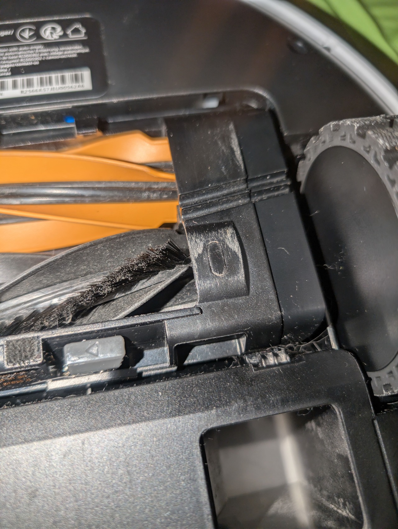

Wir haben einen D20 Pro Plus gekauft und haben nun zwei Probleme die unser bisheriger D10 Plus nicht hatte und wir fragen uns nun ob das verhalten normal ist und welche Überlegung dem zugrunde liegt.
1. Bürsten-abdeckung schleift teilweise auf den Fliesen (Fliesen sind etwas uneben)

Bild zu Punkt 1 und Video zu Punkt 2 habe ich angehängt.
Wir sind jetzt etwas verunsichert ob das Verhalten so gewollt ist, weil wir keinen Grund erkennen können.

Und zu dem Bild, dass dürfte eig nicht sein, sicher das die Abdeckung richtig drin ist? Wir haben im Flur, Küche und Stube auch sogenannte Holzoptik Fliesen die recht krum bzw unterschiedlich hoch sind(was so gewollt ist der Optik halber)
Aber weder der L10Gen2 noch jetzt unser neuer L50Ultra setzen da so auf das da was zerkratzt wird
Bezüglich des Problems, dass die Bürstenwalzenabdeckung am Boden schleift, empfehlen wir Ihnen, die korrekte Montage der Abdeckung zu überprüfen. Sie können versuchen, sie abzunehmen und wieder anzubringen, um zu sehen, ob das Problem dadurch behoben wird.
