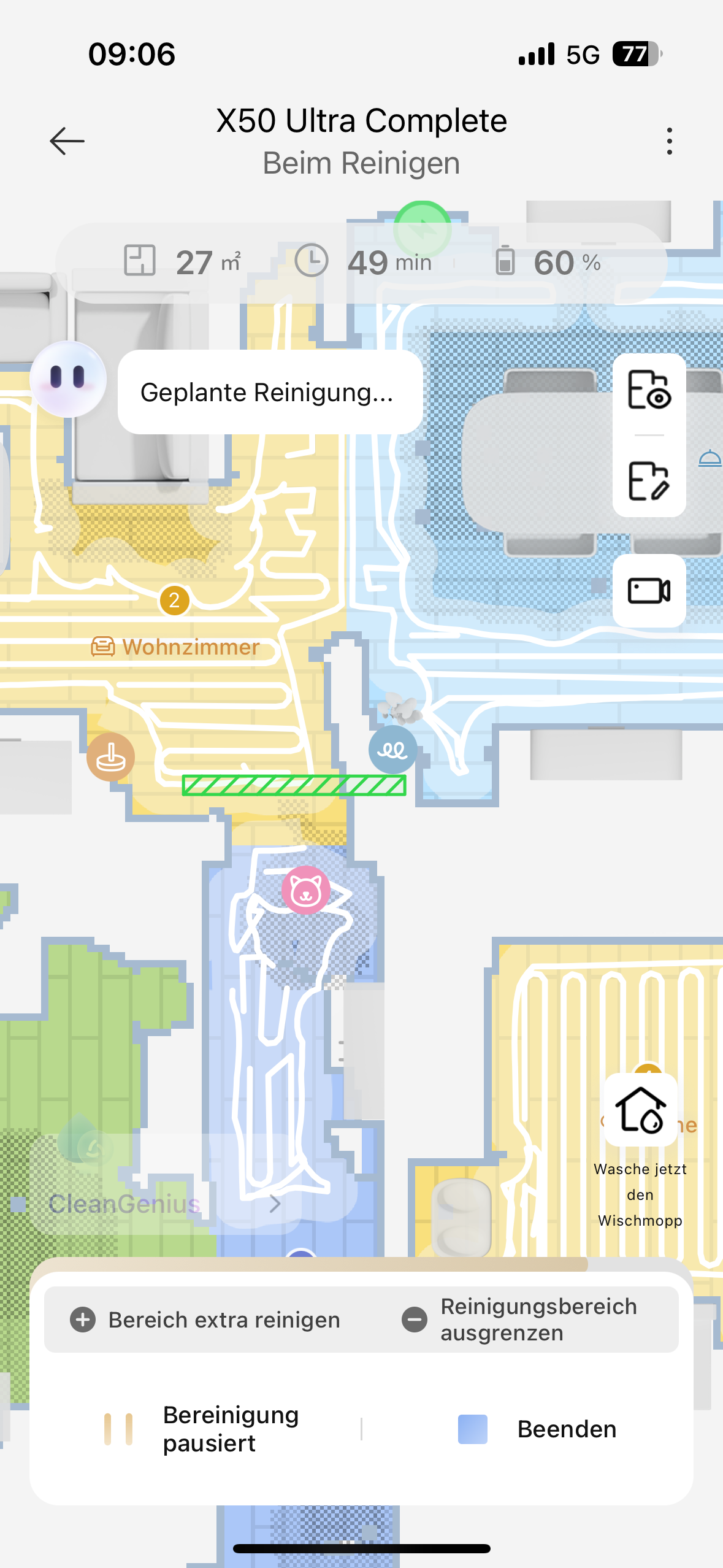

Moin kann mir vielleicht jemand weiter helfen. Trotz eingetragener überwindbarer Türschwelle fährt der x50 immer erst einmal mit Volldampf gegen die schwelle, richtet sich dann aus und überwindet diese

Hi, Versuch die Schwelle besser zu Platzieren.

Ich hab ein ähnliches Problem habe schon die antriebsart gewechselt. Dafür hatten wir ihn extra gekauft dass er 6cm überwinden kann, die Türschwelle hat 4,5 cm. Kann ich noch irgendwas probieren?
LQ092586 3 Beitrag
Ich hatte das selbe Problem. Nachdem ich dir Karte gelöscht und neu erstellt hatte ging es besser. Aber die KI scheint zu stark für manuelles funetuning.
YF569435 4 Beitrag
Setze die Schwelle manuell in die Türschwelle.  Aber schmaler als die Türzarge selber da er sonst meckert das er die Schwelle nicht erreicht
