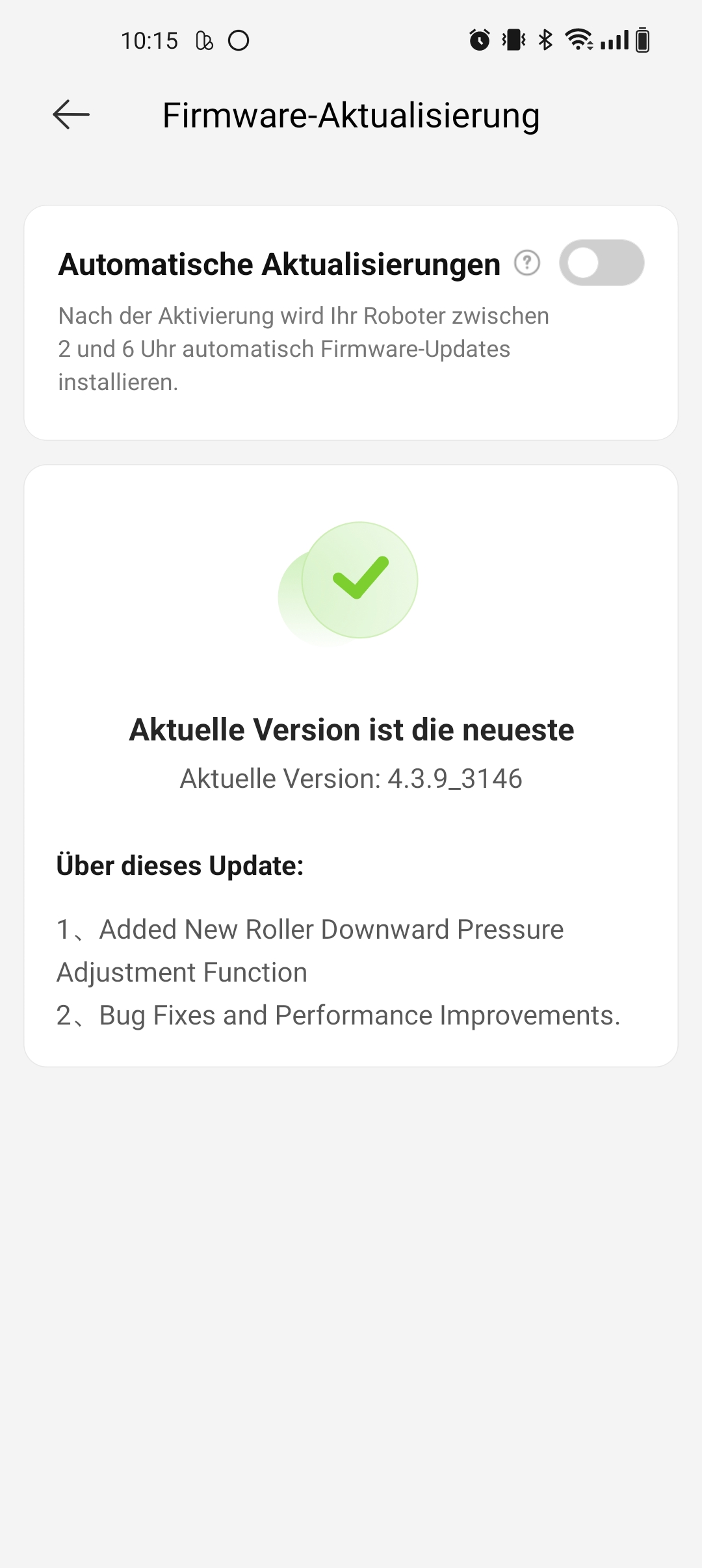

Mein Aqua 10 Roller hat nun ein Firmware Update durchgeführt.

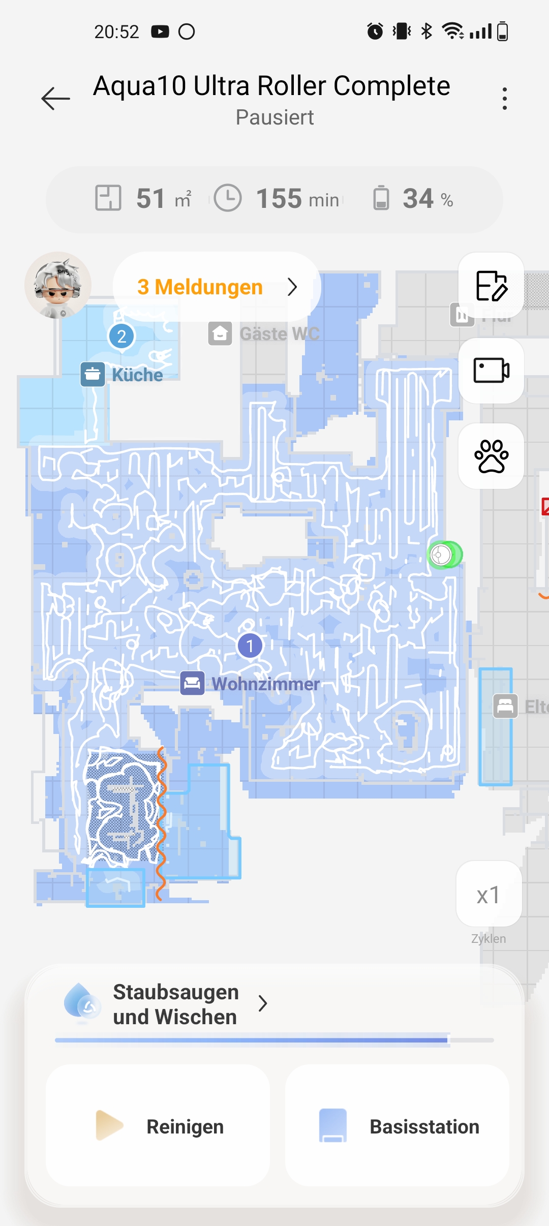

Jetzt ist die Navigation noch schlimmer geworden und er erkennt bei jeder Reinigung niedrige Bereiche. Ki Optionen habe ich deaktiviert.
Gibt es hier eine Lösung?
Bezüglich des aufgetretenen Problems befolgen Sie bitte die folgenden Schritte zur Fehlerbehebung:
1. Prüfen Sie, ob die Haupträder durch Fremdkörper blockiert sind. Reinigen Sie diese gegebenenfalls.
2. Stellen Sie sicher, dass sich der LiDAR-Sensor (LDS) oben auf dem Roboter normal dreht. Drücken Sie vorsichtig auf die LDS-Abdeckung, um zu prüfen, ob sie zurückfedert.
3. Prüfen Sie, ob sich Fremdkörper oder Haare in den rotierenden Teilen des LDS befinden und diese behindern. Entfernen Sie diese gegebenenfalls.
4. Prüfen Sie die Oberfläche des Roboters auf unebene oder verzogene Aufkleber oder größere Gegenstände. Falls Ihr Roboter neu ist, prüfen Sie, ob die Schutzfolie auf dem Robotergehäuse verzogen ist. Entfernen Sie diese gegebenenfalls.
5. Klopfen Sie vorsichtig gegen den vorderen Stoßfänger des Roboters, um zu prüfen, ob er zurückfedert.
6. Reinigen Sie den Lasersensor und den KI-Erkennungssensor von Fingerabdrücken und Staub. Starten Sie den Roboter neu und versuchen Sie es erneut.
Sollte das Problem weiterhin bestehen, wenden Sie sich bitte an unseren Kundendienst, um weitere Unterstützung zu erhalten.
