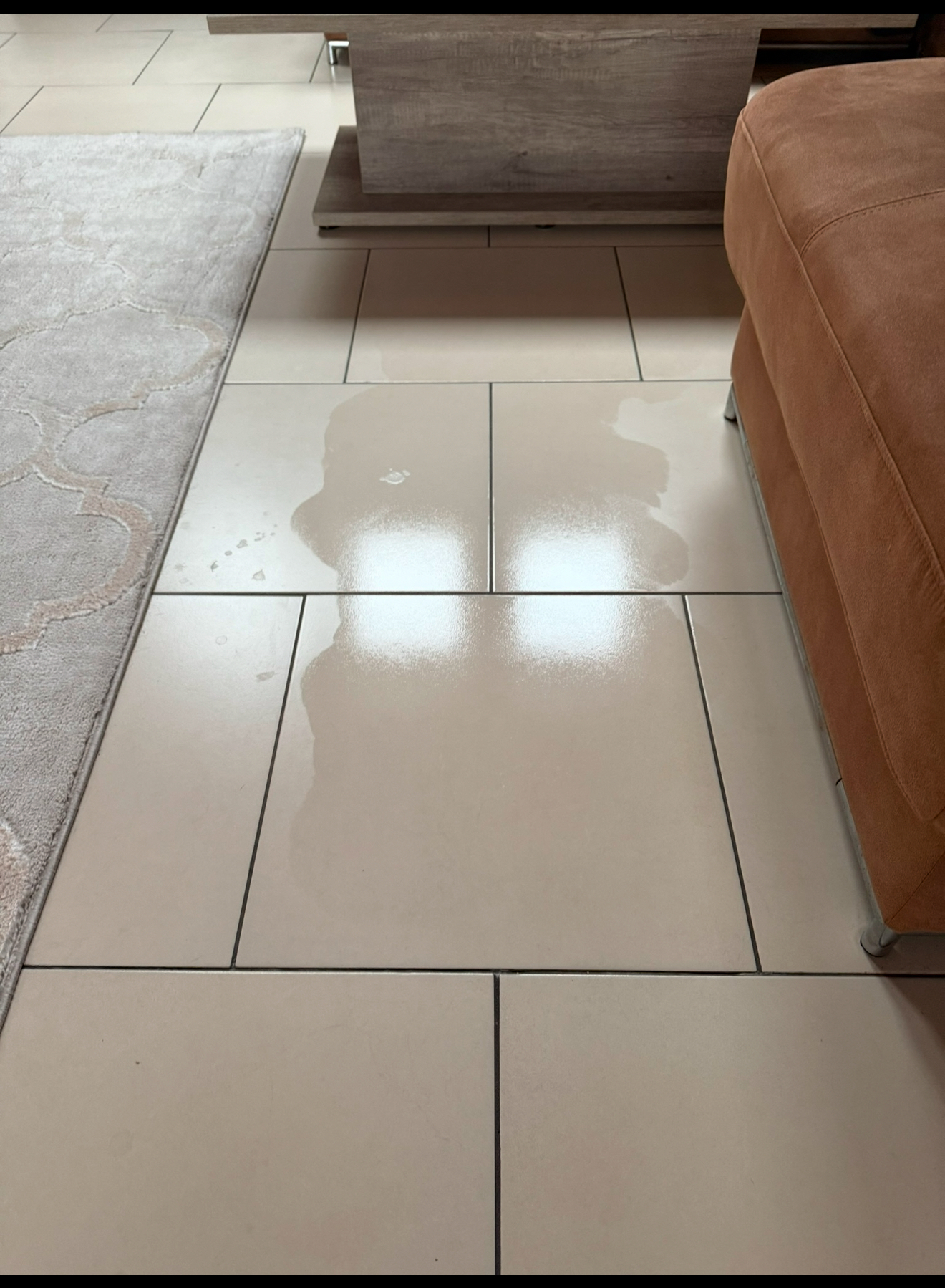

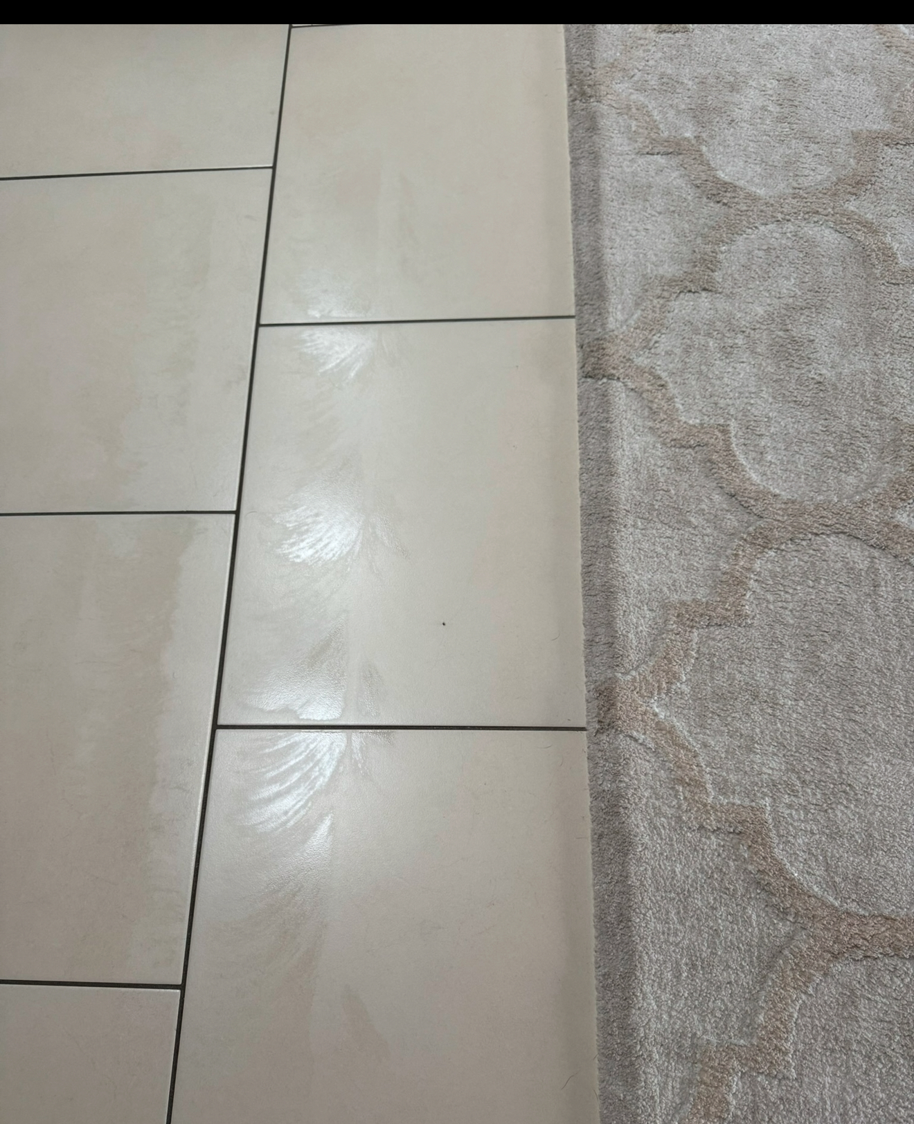

unser X50 lässt mich verzweifeln. Auf einer reinen Fliesen Fläche wischt er selbst den Spalt unter Stuhlbeinen perfekt. Kommt er aber einem Teppich oder der Couch zu Nahe lässt er einen ziemlich breiten Abstand der nicht gewischt wird. Kennt das jemand? Habe ich etwas falsch eingestellt? Danke für Eure Hilfe

Das ist mir auch passiert. Beim ersten Mal wurden korrekt die Wischpads ausgefahren und danach nicht mehr. Grund ist eine Standardeinstellung, die bewirkt dass nur ein Mal pro Woche bis zum Rand gereinigt wird.
Lösung: unter Einstellungen / KI-gesteuerte Mop Einstellungen / Frequenz auf Häufig stellen, dann fährt er bei jeder Reinigung die Pads aus.
PT926087 2 Beitrag
Hallo, benutzt du es im Genius Modus? dann wischt er nicht immer die Ränder.
Shorty 3 Beitrag
Kontrolliere bitte in der Karte die Größe des Teppichs.
In der Regel ist er größer eingezeichnet als er wirklich ist.
Dann bitte einmal auf den Teppich in der Karte tippen und das Maß auf die tatsächliche Größe reduzieren.
Dadurch sollte der Saugroboter dichter an die Kante heranfahren.
