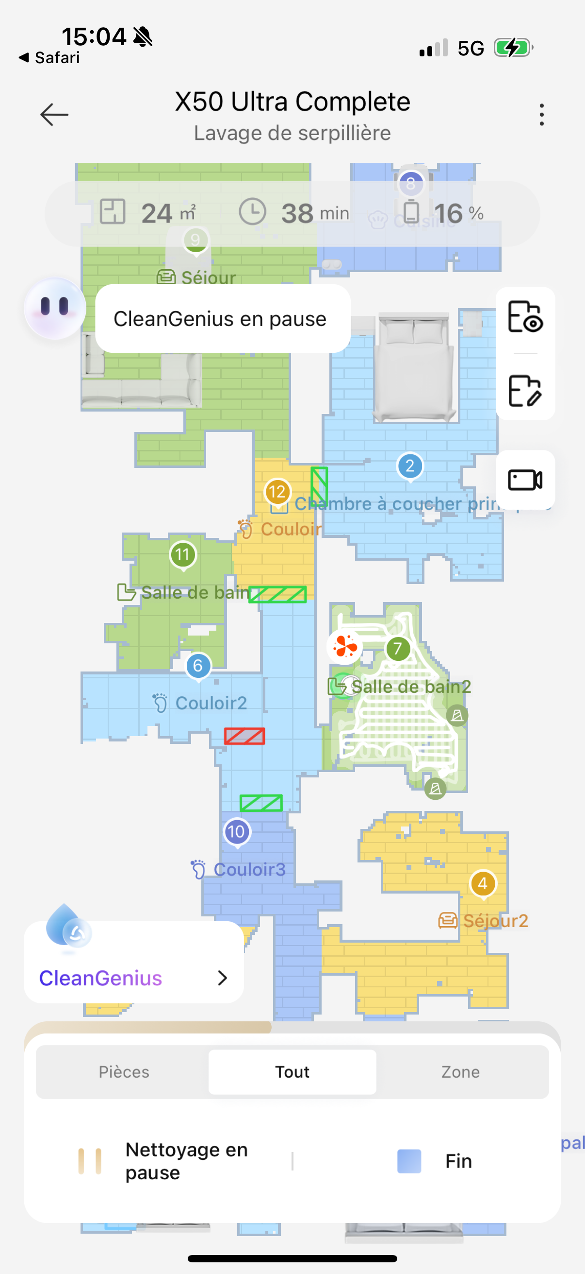

Habe seit 2 Tage jetzt den x50. Leider zeigt er auf der Karte nicht an wo er ist oder wo er durchgegangen ist beim Putzvorgang.
Habt ihr da eine Idee warum?
Nur in einem Raum hat er es beim 1. Mal gezeigt.
Danke für die Hilfe und schönes Wochenende
Chrigu 1 Beitrag Themenstarter
Hans gefunden.
Hatte Aliexpress auf der Firewall blockiert. Scheinbar ist es wie die Amazon Cloud der Saugroboter. Nach einem Factoryreset und danach erlauben von Aliexpress geht es wieder.
