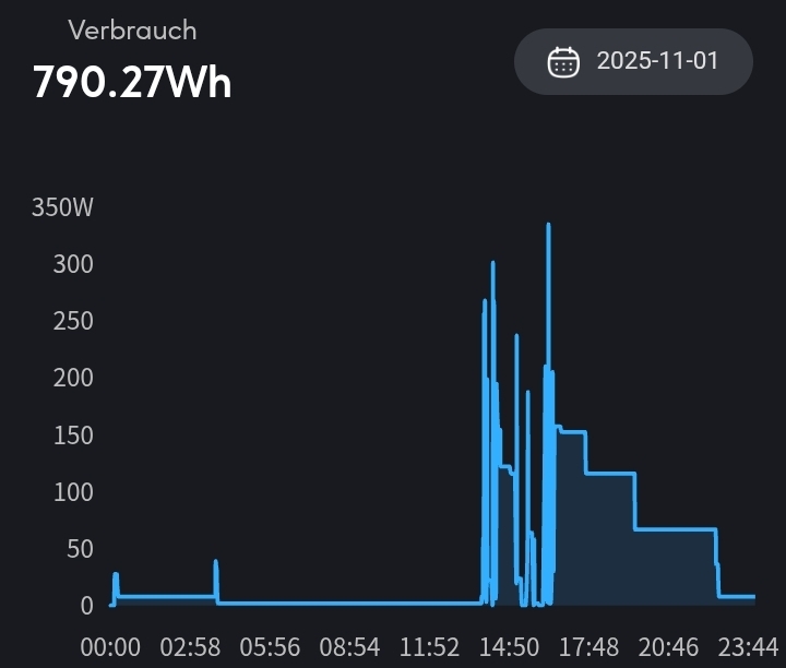

seit kurzer Zeit besitze ich den Matrix 10 Ultra und freue mich über die bequeme Art die Wohnung sauber zu halten. Leider musste ich feststellen, dass der Matrix 10 einen verhältnismäßig hohen Stromverbrauch hat.
Es ist nachvollziehbar,  dass die Reinigung und Trocknung der Mops durch die hohen Temperaturen und lange Dauer viel Strom benötigen. Die Reinigung meiner ca. 80qm Wohnung verbrauchte 790Wh incl. Verwendung, Reinigung und Trocknung aller 3 Wischaufsätze sowie Aufladen des Roboters.

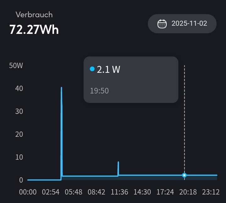

B) Station im Standby
Wieso benötigt die Station, wenn sie "nichts tut" am Tag 72 Wh? Der Akku hatte die Ladegrenze bereits vor Anbruch des Tages erreicht. Standby mit 1,7 - 2,1W ist heutzutage unverhältnismäßig hoch, selbst für ständige Erreichbarkeit. Das sind im Jahr ca. 5,5€ für die ständige Erreichbarkeit des Gerätes.
Ich überlege über eine smarte Steckdose die Station immer vom Strom zu trennen, befürchte dann aber, dass der Roboter ständig leer ist. Welche Lösung habt ihr für das Problem?

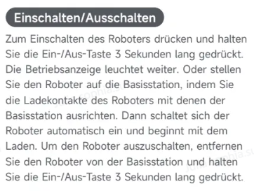

Vielen Dank für Ihre Geduld und Ihr Verständnis. Um den Energieverbrauch zu optimieren, empfehlen wir, den Roboter auszuschalten, wenn er nicht in Gebrauch ist, bevor Sie die Basisstation vom Stromnetz trennen. Auf diese Weise können Sie den Energieverbrauch effektiv steuern, ohne die Verfügbarkeit des Roboters zu beeinträchtigen.

Bezüglich des schnellen Akkuverbrauchs des Saugroboters, wenn er nicht auf der Ladestation ist: Wenn der Roboter sich nicht auf der Ladestation befindet und nicht ausgeschaltet ist, bleibt er im Standby-Modus, was zu einem erhöhten Energieverbrauch durch kontinuierliche Kommunikation führt. Wir empfehlen, den Roboter auf der Ladestation zu lassen, wenn er nicht in Gebrauch ist, oder ihn vollständig auszuschalten, um den Energieverbrauch zu minimieren.
