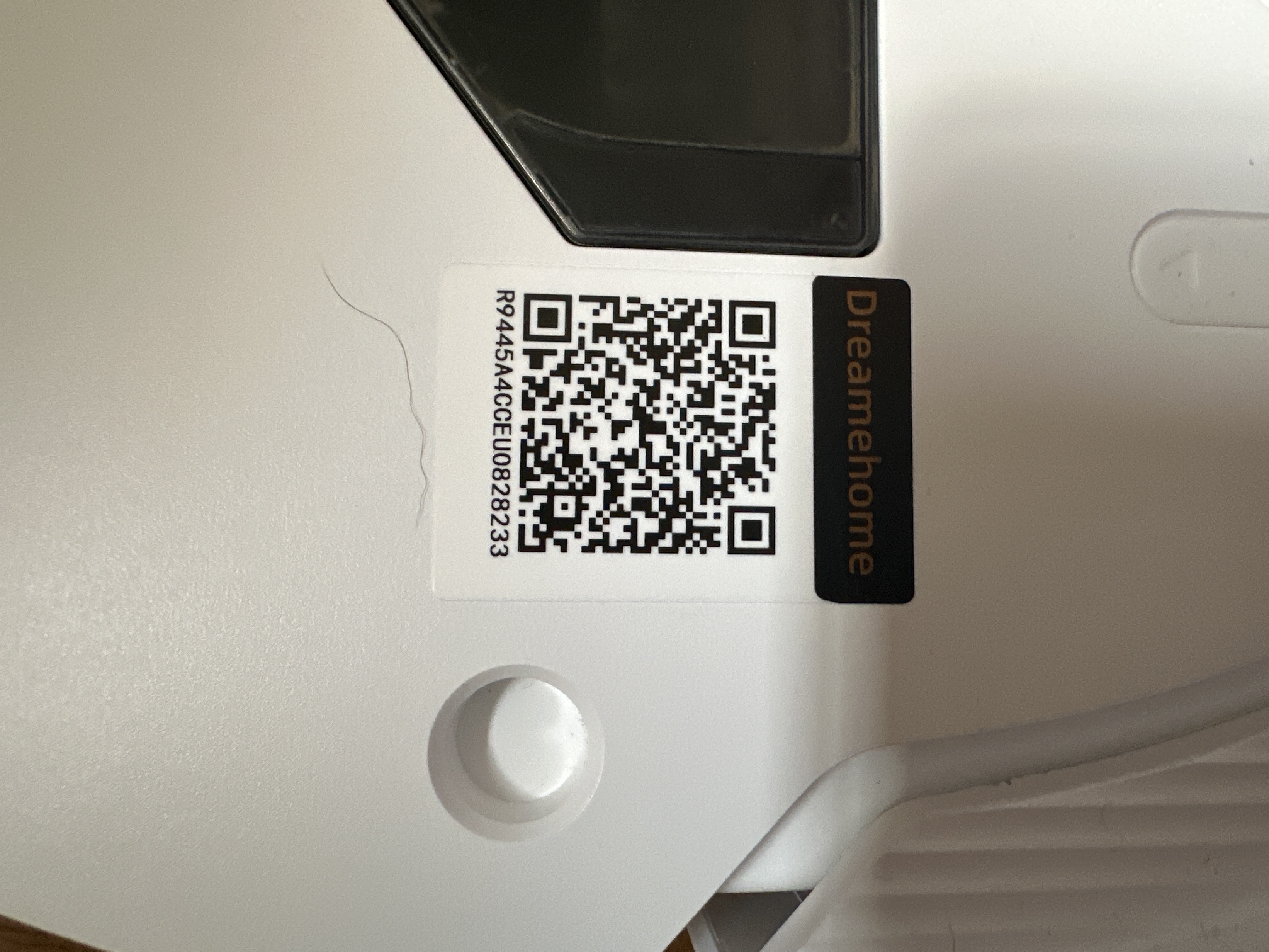

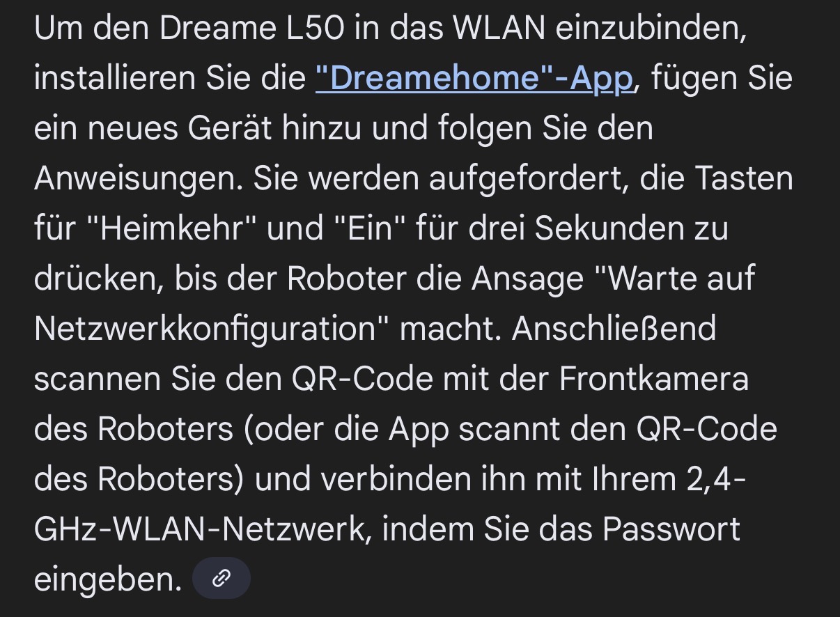

Nachdem ich das WLAN abgeschaltet hatte und wieder neu angeschaltet habe, ist der Saugroboter offline. Ich hab ihn ausgeschalten und eingeschalten aber er verbindet sich nicht von alleine. Ich habe den QR-Code gescannt und trotzdem verbindet sich der Saugroboter nicht. Was kann ich tun?
