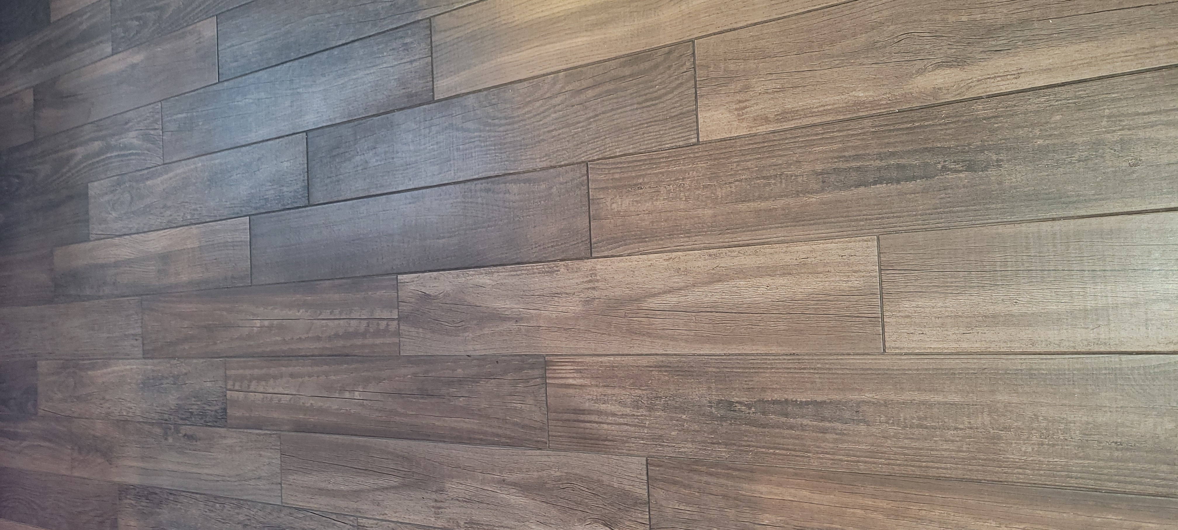

Hallo, ich habe längliche Fliesen und würde mir wünschen, dass mein Dreame in genau dieser Richtung arbeitet. Leider macht er das nicht. Wie kann ich die Arbeitsrichtung ändern?
Hast du diese Optionen auch?
Karte bearbeiten > Bodenumgebung > Zimmer auswählen > Bodenmaterial > dann stehen verschiedene Materialoptionen zur Verfügung
Genau wie der User vorgeschlagen hat musst du in der Karte die jeweiligen Zimmer auf Boden horizontal oder vertikal einstellen - ebenso, dass die eingezeichneten Linien in der Karte denen der Bodenfliesen in deinen Räumen entspricht.
Aber dann musst du noch bei den Einstellungen / Einstellungen für Bodenreinigung / Reinigung in Bodenrichtung aktivieren. Ich hoffe, das hilft!
