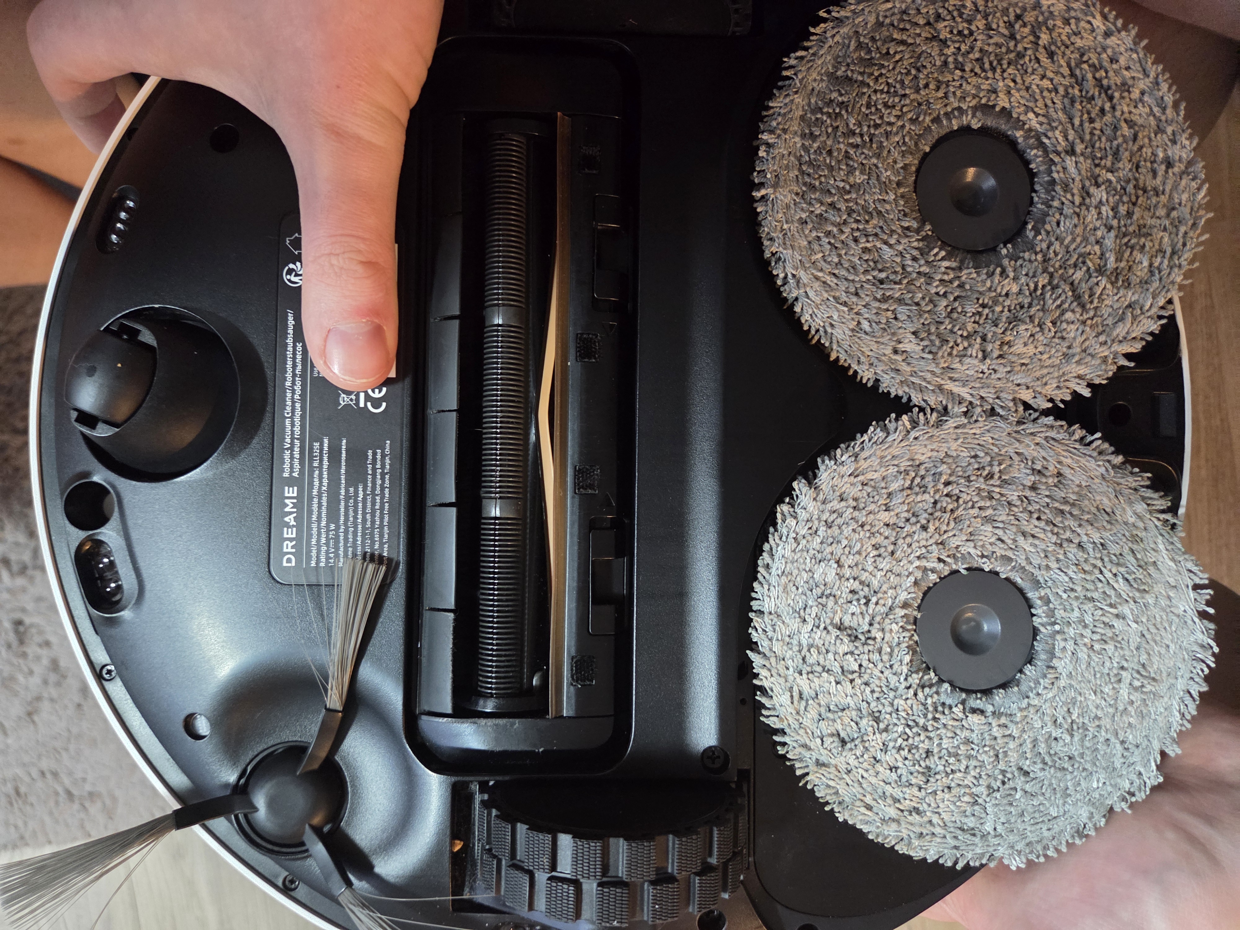

[L10s Ultra Gen 2] Wenn ihr euren Saug und Wischroboter extrem feuchte oder klebrige Sachen aufwischen lasst

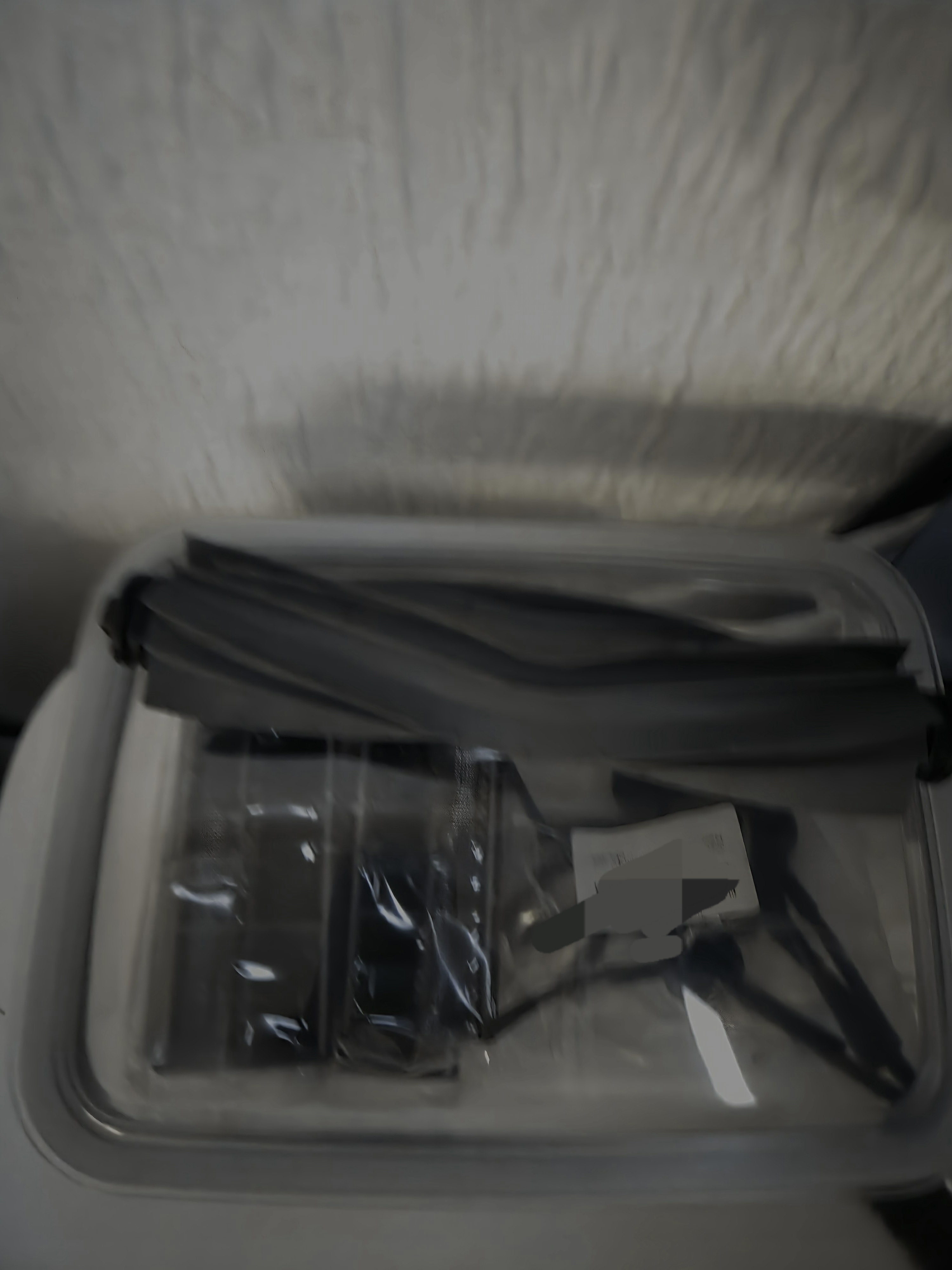

Ein paar Tipps die helfen dass ihr das Gerät dann nicht aufwändig sauber machen müsst benutzt die Gummibürste statt eine Kombi oder TriCutbürste für diese Situation dann bleibt das Schacht nämlich sauber lass den Roboter auch nur dann in den reinen Wischmodus laufen und für die tägliche Reinigung in Saug und Wisch Modus kann man die Tricut oder eine Kombibürste installieren oder wenn man so sowieso die Gummibürste drin hat kann man sie einfach dran lassen aber für Leute mit sehr vielen Haaren und Teppichen empfehle ich die Tricut Bürste.
