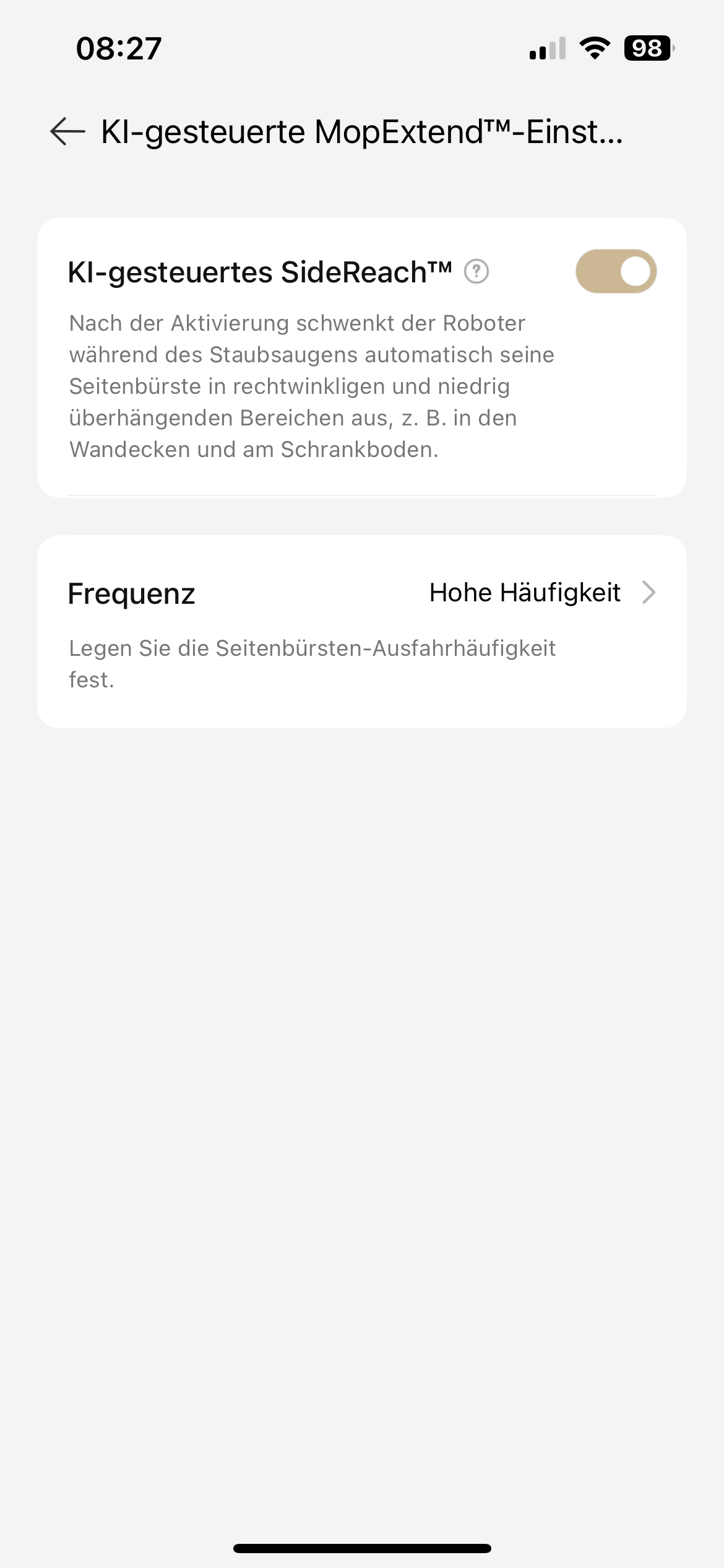

auch unser D20 Pro Plus fährt die Seitenbürste nur nach einem Neustart für einen Tag aus. Danach ist der alte Status wieder ohne Seitenbürste hinterlegt.

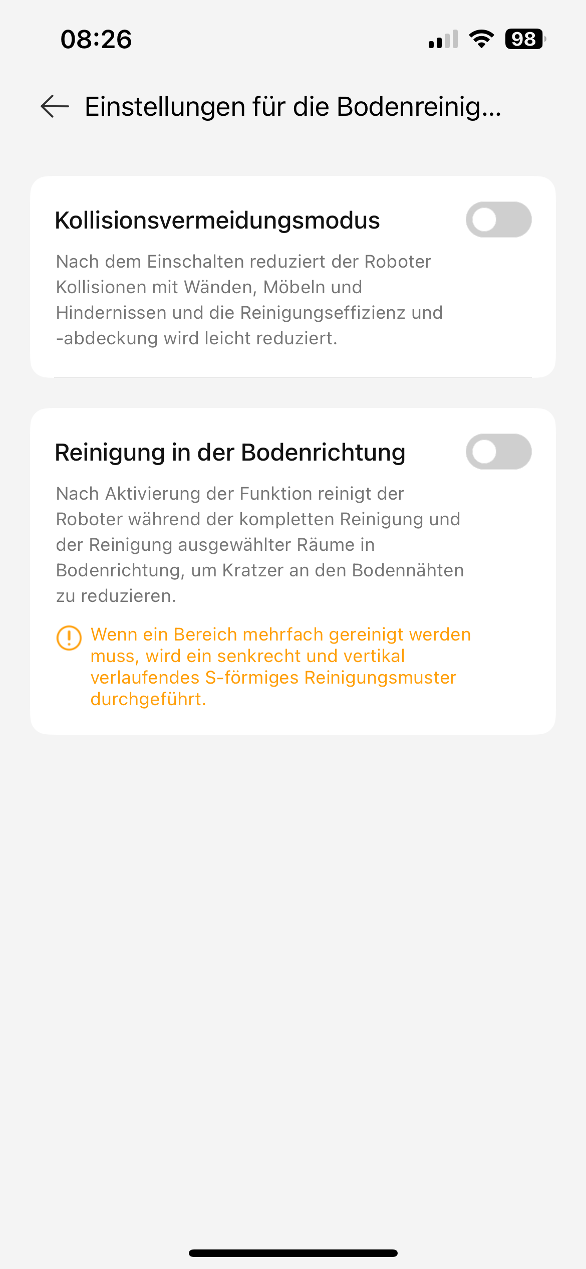

Das Gerät befindet sich im WLAN und die Einstellung im Gerät ist wie folgt hinterlegt.
Leider fährt er auch bei vielen Wänden nicht richtig an die Wand ran und reinigt somit auch nicht richtig.
Ich bin wirklich enttäuscht und werde das Produkt so nicht behalten.
Kaufentscheidung war die Seitenbürtste!
Hat jemand einen Rat?
