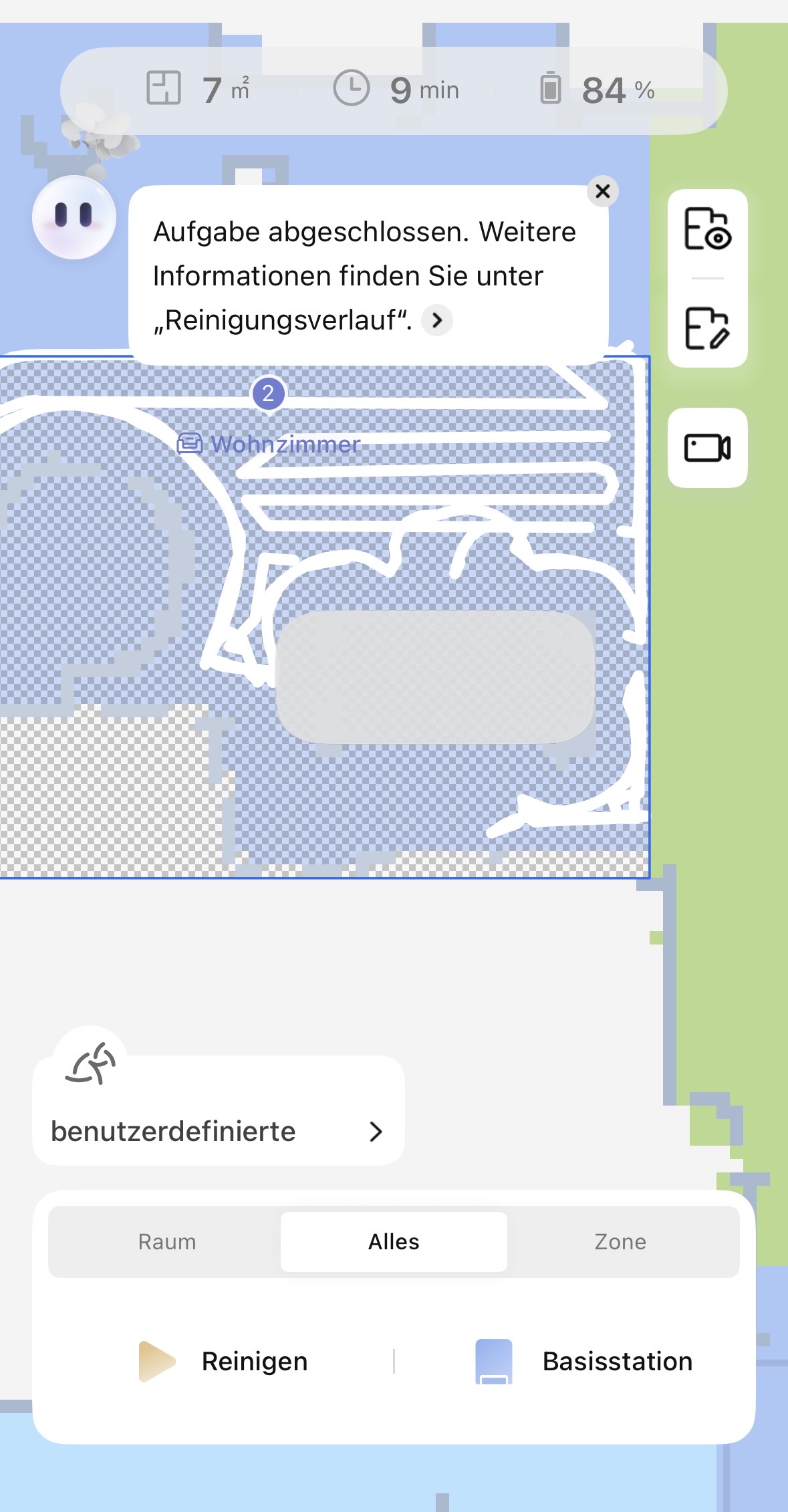

Ich habe einen Teppich auf dem ein Sofa steht und ein Couchtisch. Aus irgendeinem Grund fährt er wie im Bild zu sehen nicht zwischen Sofa und Couchtisch so richtig durch. Kann ich ihm Irgendwie zeigen dass er da fahren soll?
es tut uns leid für die Unannehmlichkeiten, die Sie erlebt haben. Hier sind einige hilfreiche Hinweise, die Ihnen möglicherweise weiterhelfen:
Zugang zu engen Bereichen:
Der Roboter kann enge Bereiche nicht betreten. Der zugängliche Raum sollte auf beiden Seiten des Roboters jeweils 2 cm breiter sein.
Hindernisvermeidung:
Wenn sich ein langfloriger Teppich oder Kabel im Eingangsbereich befinden, wird der Hindernisvermeidungsroboter diese umgehen. Bitte räumen Sie in solchen Fällen den Boden auf.
Linsenreinigung:
Es ist wichtig, die Linienlaser- und AI-Objektive rechtzeitig zu reinigen. Verschmutzte Roboter könnten die Front fälschlicherweise als Hindernisse erkennen, was zu ausgelassenen Reinigungen führen kann.

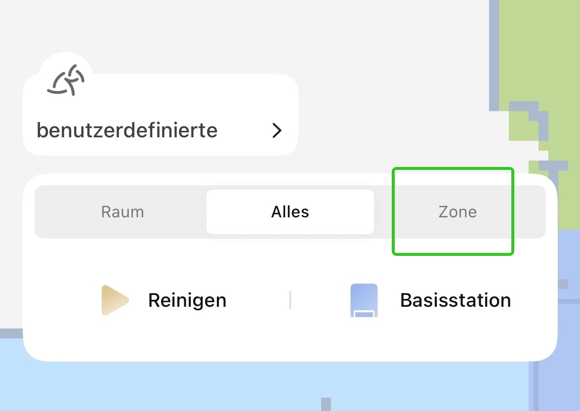

Zusätzlich können Sie versuchen, die Funktion "Bereichsauswahl" zu nutzen, um dem Roboter bestimmte Reinigungszonen zuzuweisen.
