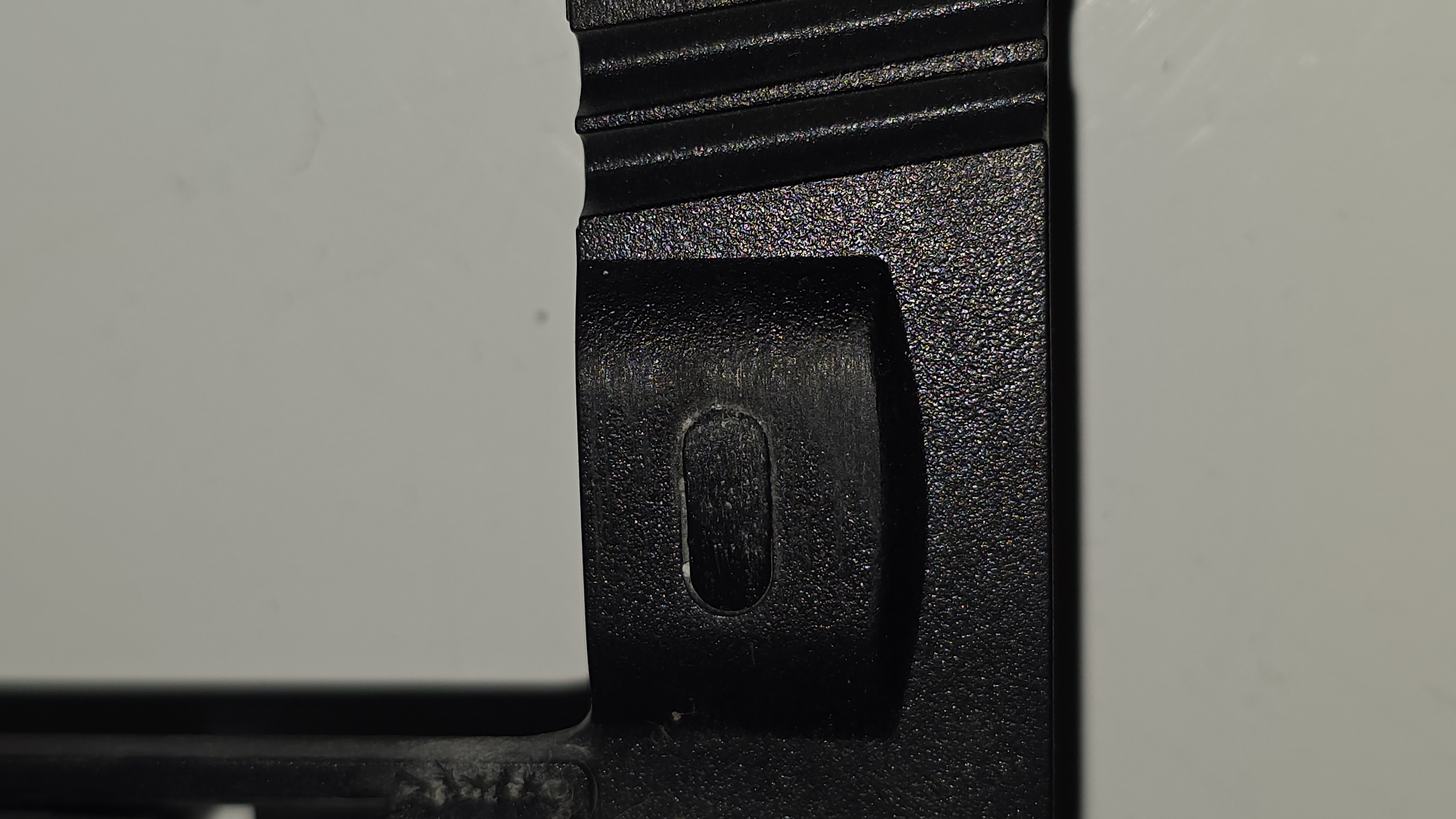

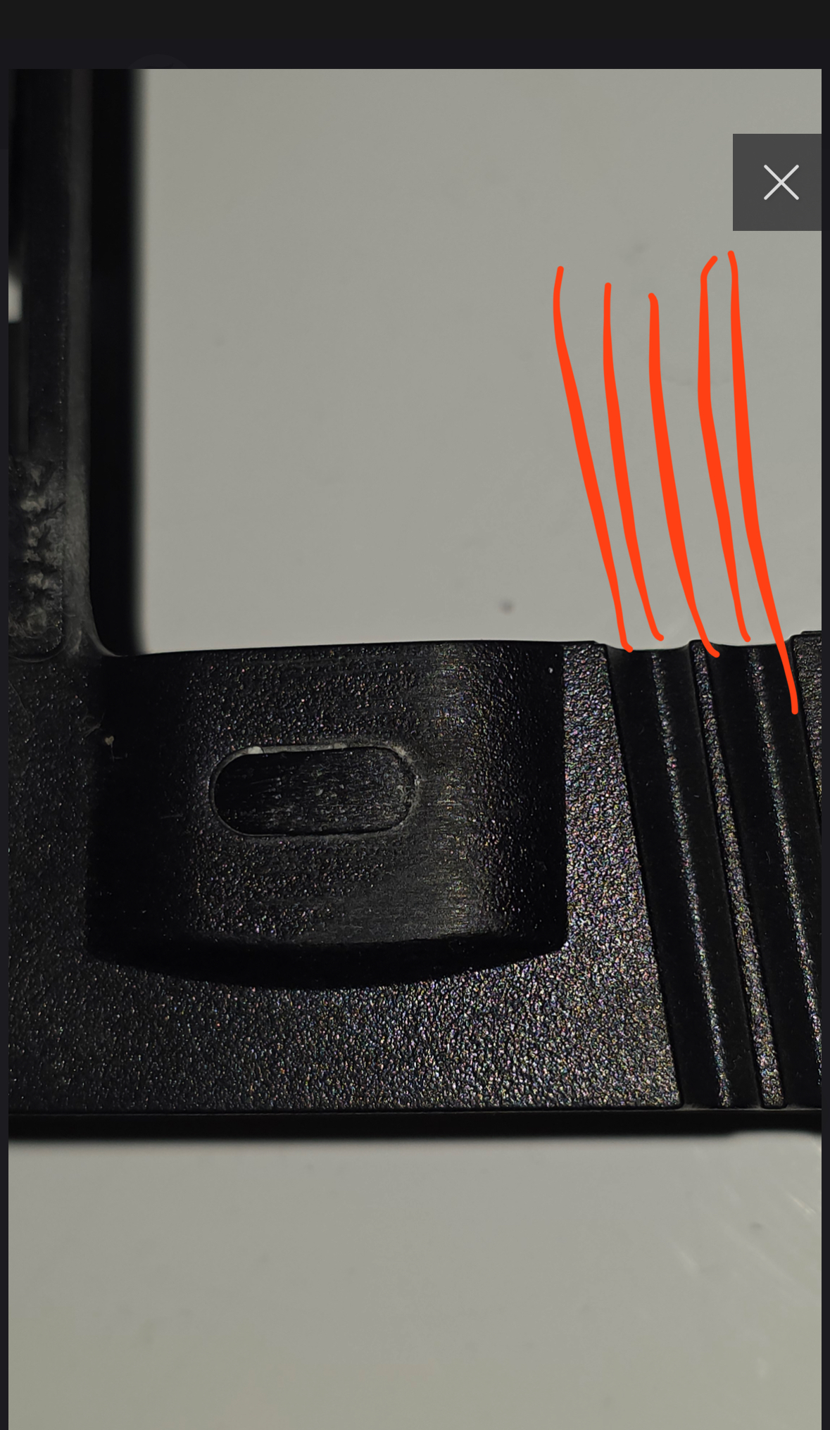

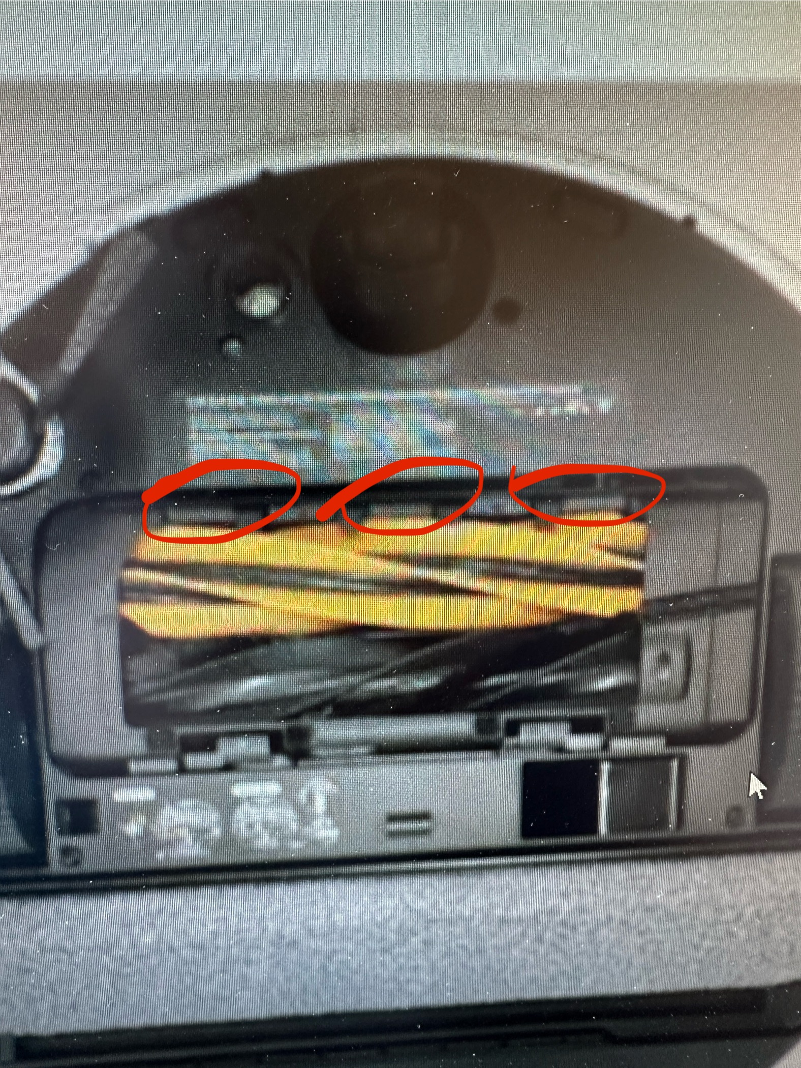

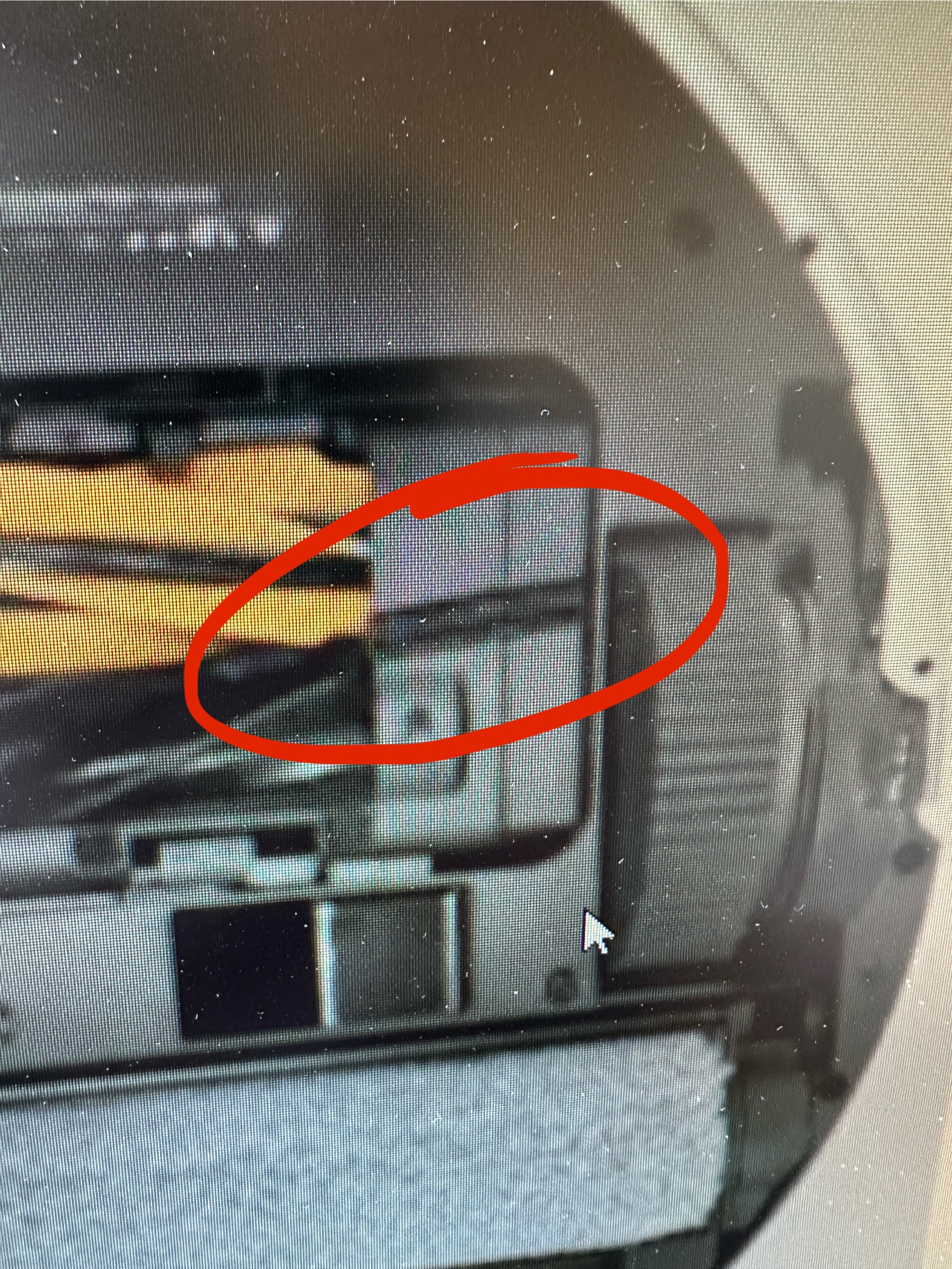

Nachdem ich jetzt mal geschaut habe, habe ich den Übeltäter vermutlich gefunden. Scheint die Abdeckung von den Bürsten zu sein, siehe Bilder.

dann würd ich dir vorschlagen diese abdeckung rauszunehmen und neu einzusetzen
achte auf die führungspunkte auf der gegenüberliegenden seite der klipps zum entriegeln, dass diese zuerst alle 3 gleich eingehängt werden und dann suf der anderen seite einriegeln.
vl. ist einer der 3 einhängungen nicht in der führung und somit die abdeckung schräg eingeklippst

Dreame-Drama 6 Beitrag
wenn richtig eingebaut sind auch diese rillen von diesem rahmen und die rillen im roboter gleich durchgehend
gleiche höhe und ausrichtung
vl. hilft das auch noch
19-11-2025 13:34:07 DE Übersetzen
Dreame-Drama 7 Beitrag
von diesen ausrichtungen (rahmen einsetzen) hab ich zuvor geschrieben
die müssen alle gleichzeitig in die führungslöcher und dann erst gegenüber einklipsen!!

Patrick 9 Beitrag Themenstarter
Vielen Dank für eure Hilfe, das Problem hat sich erledigt, war tatsächlich die Teil 👍
