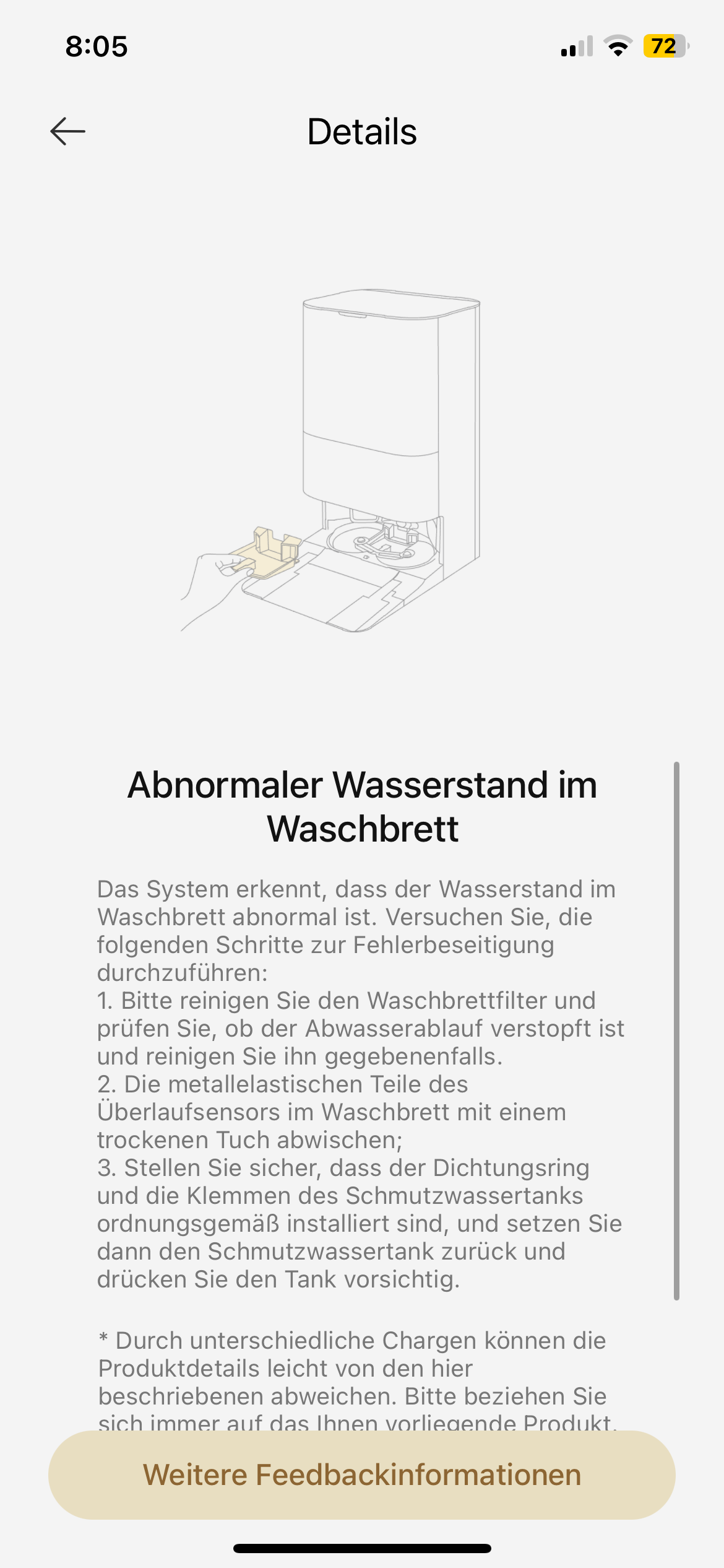

Zu viel Wasser im Waschbett
Mein Dreame 50X complete meldet “Zu viel Wasser im Waschbett”, die vorgeschlagenen Schritte führen zu keinem besseren Resultat. Der Fehler entsteht erneut. Gibt es Erfahrungen damit? Lösungen?

Hast du ein direktwasseranschluss? Wenn garnichts funktioniert versuch mal den Stromschalter von der Dockingstation aus und anzuschalten. Wenn das auch nicht hilft dann das gerät komplett „löschen“ bzw zurücksetzen und nochmal die schnelleinrichtung etc alles machen

Ohne Wasseranschluss. Es scheint, als würde er nicht mehr absaugen. Bei jeder Mop-Waschung die selbe Fehlermeldung.

Danke für den Tipp! Habe das Gerät gelöscht und neu eingerichtet. Das Problem existiert nicht mehr. Leider ist auch die Karte weg. 🙄
