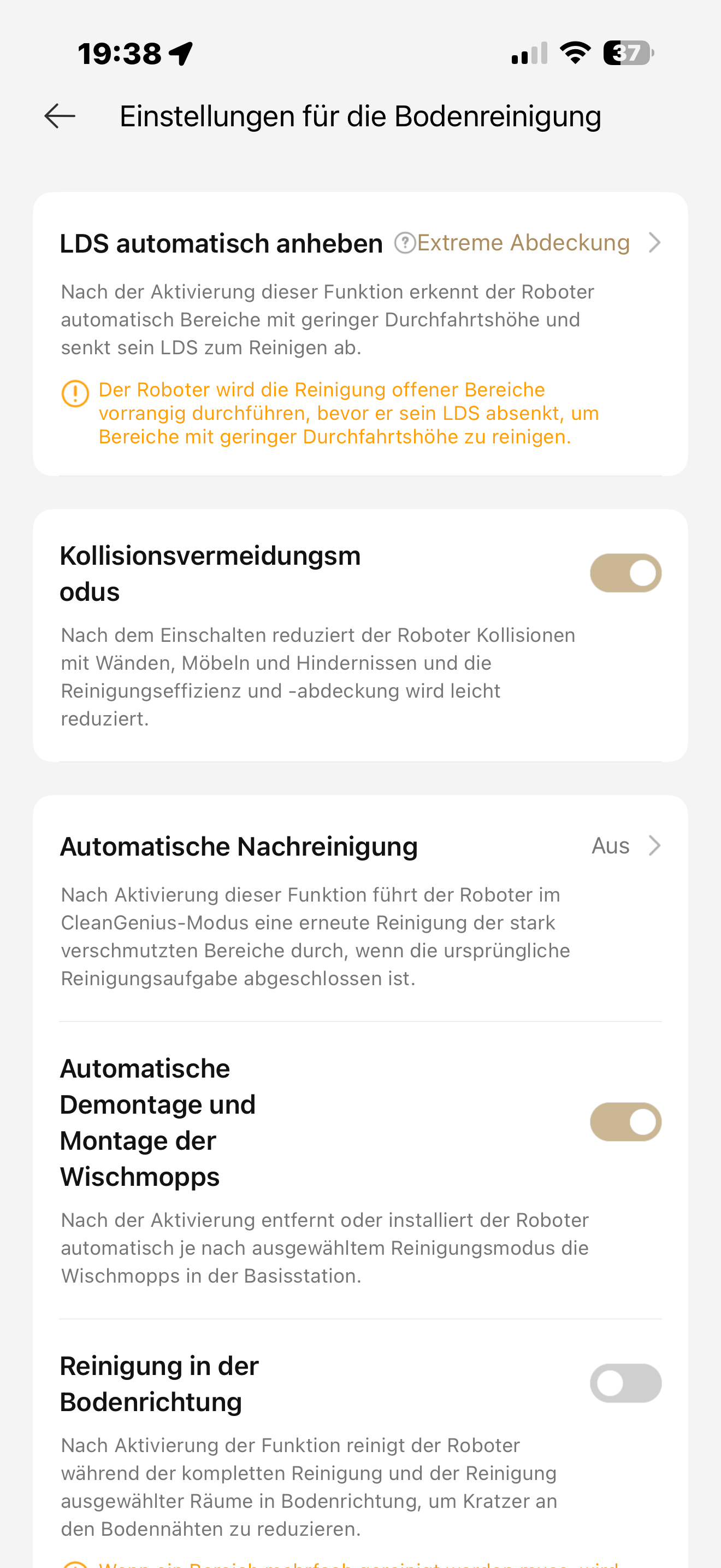

Der Sauger fährt trotz eingezogenem Turm nicht unter die Möbel. Es sind mindestend 3-5mm Platz nach oben hin und manuell kann man ohne hängen zu bleiben durchfahren, aber der X50 bleibt trotzdem stehen. Er versucht automatisch nicht einmal hineinzukommen, trotz der Beta-Funktion mit der extra niedrigen Durchfahrtshöhe.
Den Bereich habe ich als "Unter der Couch" und "Bereich mit niederiger Durchfahrtshöhe" gekennzeichnet. Der Bereich wird beim Kartieren aber gar nicht erkannt. Kann man ihn vielleicht händisch hinzufügen?
Mein alter Roomba 966 fährt an der selben Stelle ohne Probleme rein und reinigt obwohl er eine Spur höher ist.

Versuch mal die obere Einstellung. Damit klappt es bei meinem X50 auch
