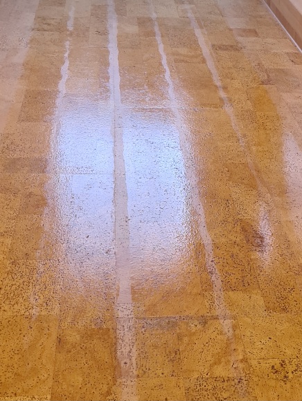

Was kann man gegen Streifen machen?

Wenn man Tiefenreinigung aktiviert bei Clean Genius fährt er engere Bahnen. Dauert dann bissl länger aber dafür gibts keine Streifen mehr

Vielen Dank. Probiere ich aus?
Super danke
PN378051 Themenstarter
Danke. Das klappt tatsächlich viel besser.
Durch die Tiefenreinigung wird leider viel mehr Wasser verbraucht. Es wäre schön, wenn Dreame diesen kleinen Bug durch ein Firmware Update beseitigt. Dann braucht es die Tiefenreinigung nicht bei jedem Vorgang.
Das kann es doch nicht sein, dass ich jedesmal die Tiefenreinigung bei so einem teuren Gerät verwenden muss, damit diese trockenen Streifen verschwinden!!! Gibt es eine Lösung?
Bei mir war es so, als er den Raum noch kennenlernen musste. Danach zog er die Bahnen enger ohne Tiefenreinigung. Vielleicht ist bei dir da was schief gelaufen

Bei der nächsten Reinigung versuche ich es auch mal, weil er bei mir zwar bis fast in die Ecken Wischt aber die 2-3cm zwischen den beiden Mopphalterungen halt nicht.
