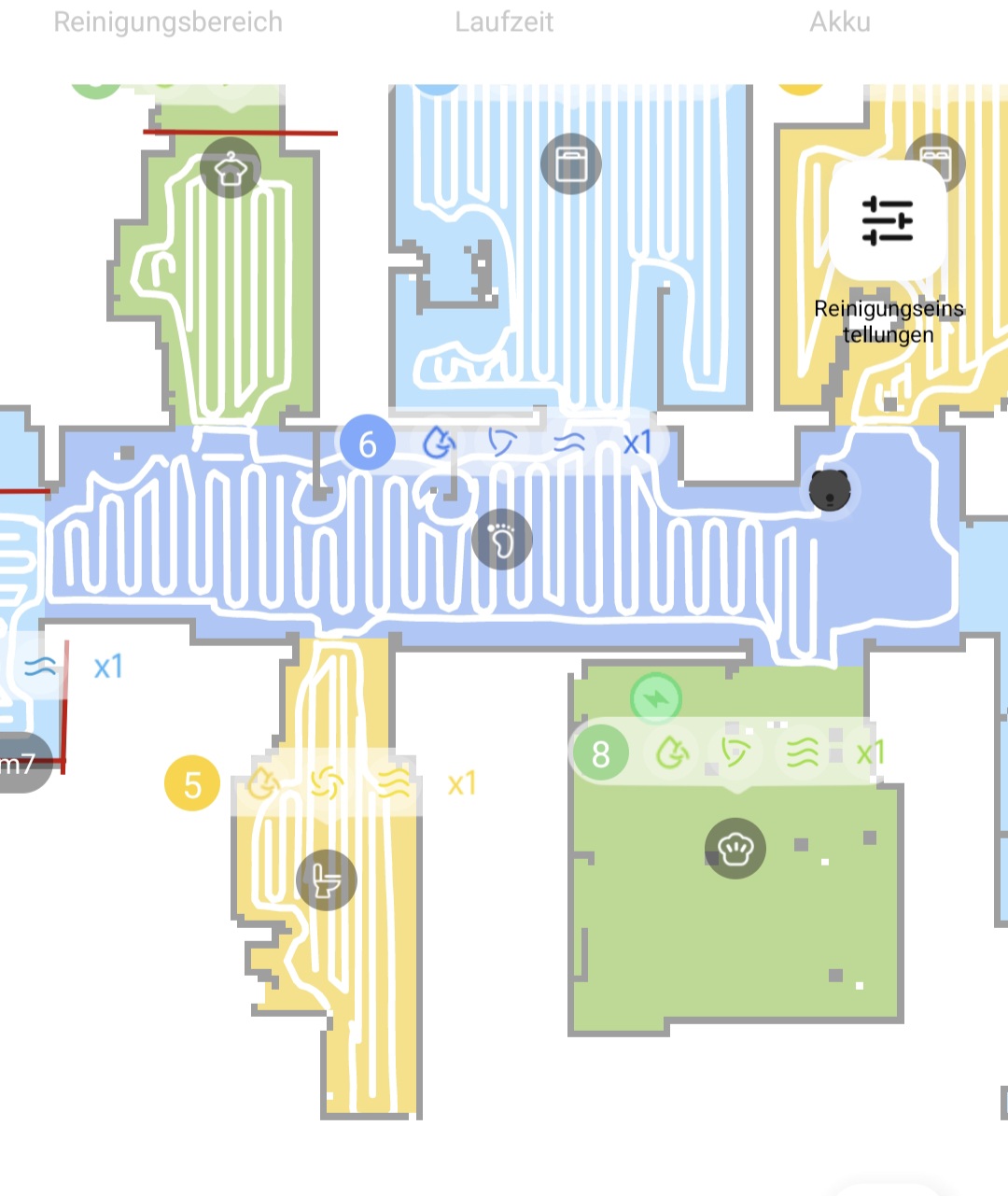

Leider saugt er den Flur quer anstelle das er längs fährt... Das wäre wesentlich effizienter.
Kann mir bitte jemand einen Tipp geben wie ich das ändern kann oder warum er den Flur so abfährt....
Das Merkwürdige ist ja, die anderen Räume macht er "richtig".

Sind die Bodenfliesen vielleicht so eingestellt?
LH162753 2 Beitrag Themenstarter
Es handelt sich hier im Flur um Parkettboden dessen Muster längs verlegt wurde.
Daran kann es glaub nicht liegen.

In der Bodenbeschaffenheit, kann man die Richtung der Fließen bestimmen. Dies ist für jeden Raum einzeln einstellbar. Dann fährt er so wie du es wünschst.
